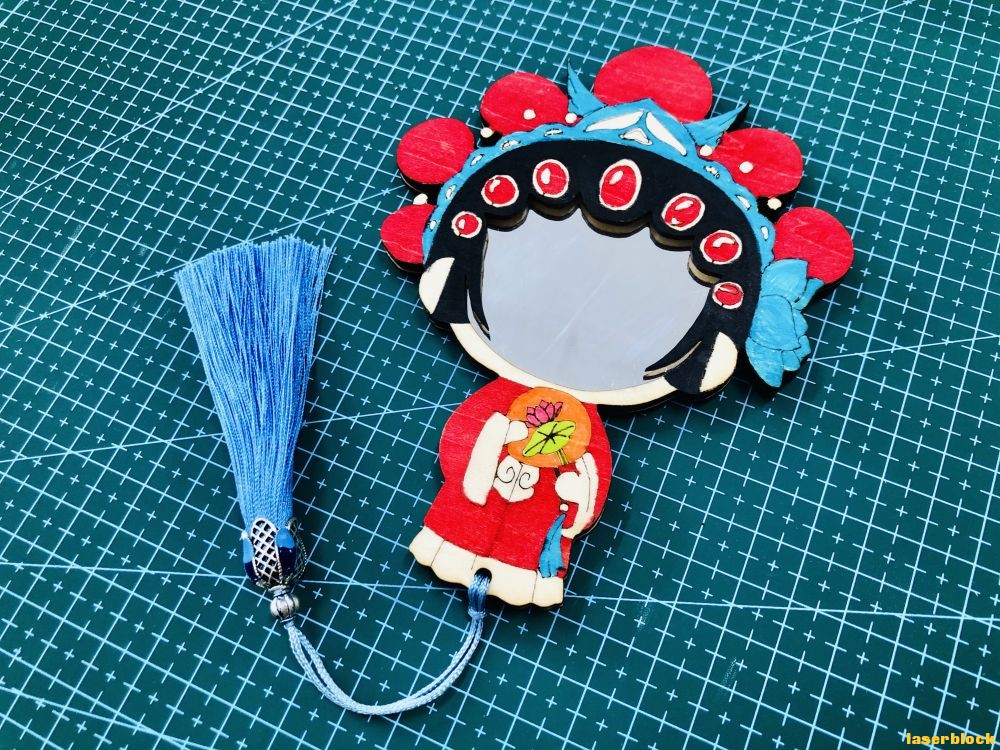

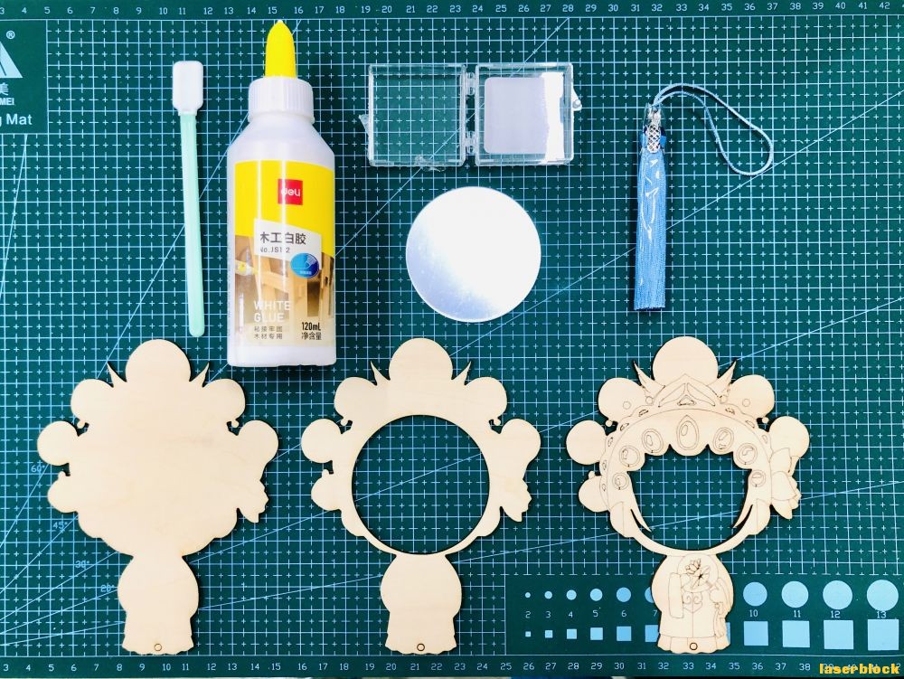

一个有意思的文创案例,用京剧的脸谱,做镜子的外形,设计一个手持的小镜子。这里只做了旦角的脸谱,有兴趣的朋友可以尝试把其他角色也做了,做成生旦净末丑,五个角色一套,更有展示意义。设计思路,先从网上找到京剧脸谱卡通图片,再用LaserMaker软件打开图片,用轮廓功能,提取出图片的轮廓,再做修正。提取出的轮廓需要做成3部分,底板,中间板,上层板。中间板要扣出镜子的大小。我这里所使用的镜子是6cm直径的亚克力镜片。上层板需要把脸谱中,脸那一部分扣出,露出镜片。三部分木板,可以使用木工胶水粘合。上层板描线部分,可以用彩色笔,涂上颜色。再买了流苏,安装上去,就是一个完美的京剧脸谱镜子啦。
