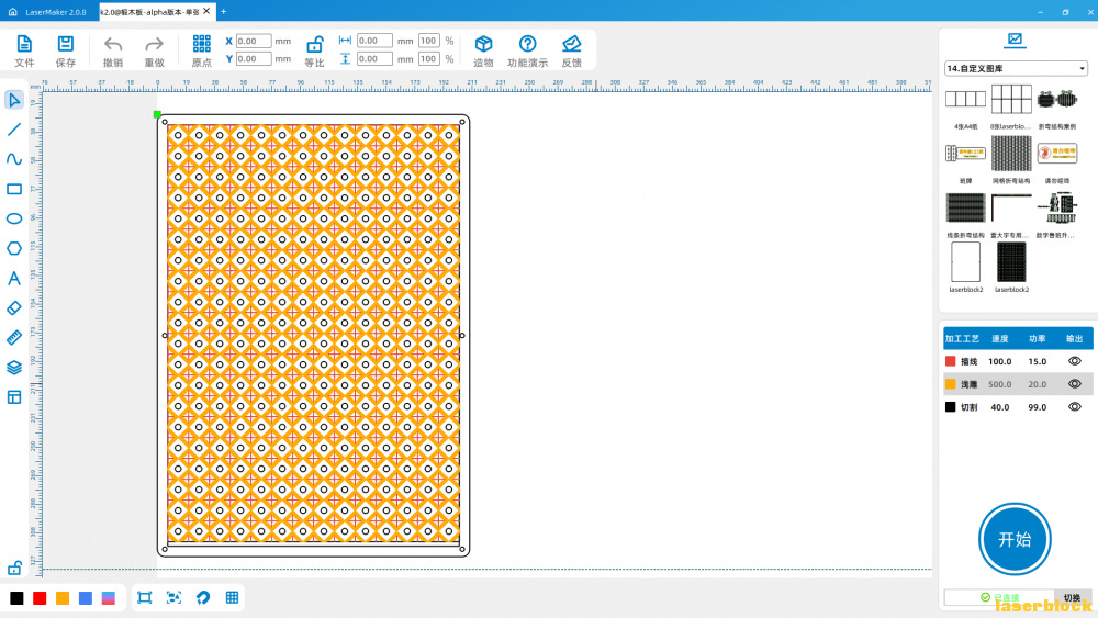

laserblock是中国电子学会现代教育技术分会创客教育专家组发起并所有的,由雷宇科教进行商标的保护性注册和日常软件库维护的开源机器人结构件。自1.0发布并加入虚谷计划以来,成为了很多人理想的大班教学教具,并且入选中国电子学会机器人技术等级考试的一二、三四级器材库。为了更方便的让学生可以自制laserblock,并且提高其通用性,作为专家组负责维护laserblock版本的负责人,吴俊杰发布laserblock2.0的内部测试版本设计规范。现以论坛帖子的形式正式发布。开源协议类型为CC-BY,可以修改,图纸可以改变协议类型,可以收费用于盈利。
主要修改有
1.更改孔中心距离为14mm,孔大小为4mm,原有为15mm和3mm,更改的原因是14*20的标准模块,宽度为196mm高度为280mm,方便在A4,页边距为7mm的情况下打印标准彩纸进行木板的装饰。由于孔变大了,原有的15-3的laserblock1.0的官方图纸的3mm螺丝仍然可以用在14-4上面,不影响DF规范的传感器的应用。
2.增加浅雕刻图案,让作品更能够体现激光加工的描线、雕刻、切割的三种主要工艺,整体上中国古代铜钱风格的雕刻纹理,更能够体现传统文化的价值。
3.添加A4可回收外框,让加工的废木板可以制作成其他生活物品,体现环保的理念

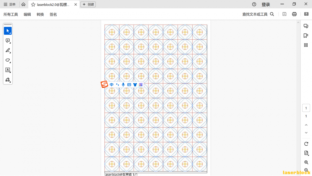

4.增加28mm的官方大尺寸版本,方便使用瓦楞纸和冰棍棒的手工制作用户进行设计
5.不再打中国电子学会现代教育技术分会明显的标和CC-by的标志,通过特殊的铜钱形态的表示项目名称,尽量把空间留给作品
这次只发布孔距规范,齿轮一类的应用层图纸会不断更新,欢迎大家多提意见。28mm版本建议彩色打印,所以不提供激光切割文件,只有pdf图纸,以避免使用方式的混淆。
感谢雷宇激光的陈诗杰、雷宇科教的唐西岳今天一早就做的大量工作。向laserblock1.0原始图纸的设计者吴俊杰、耿林杰、陈必勤致敬。感恩在过去的几年里面,修改和传播laserblock1.0的教师、企业和职业创客们。
吴俊杰 2023年11月4日
