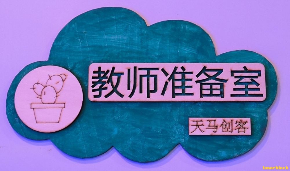

    上学期看到雷宇科教给的门牌制作案例,特别是案例最后拓展的风格门牌,简单的设计让我能够很快给创客空间上两块门牌。结合本次的创意门牌设计活动和风机室使用说明二维码门牌,以激光切割室为例再设计、制作一个二维码门牌云。

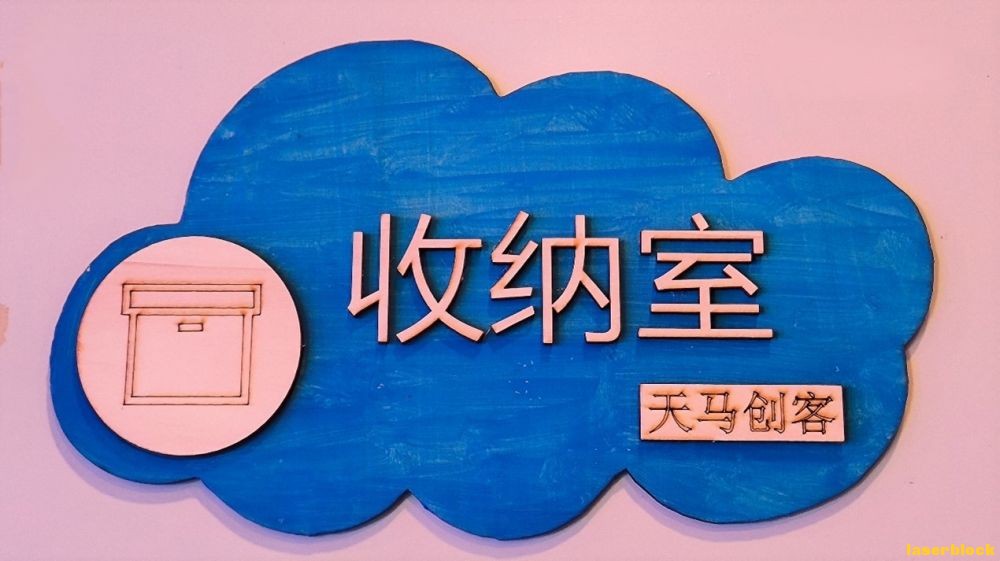

    上学期两块门牌如下:
    收纳室
    收纳室
    教师准备室
    教师准备室

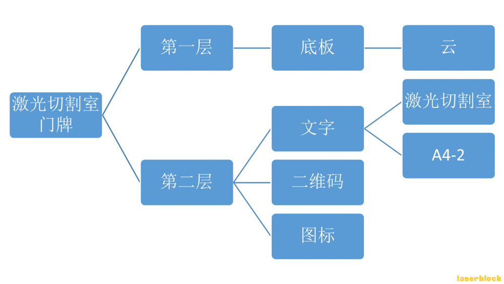

    作品组成
    作品组成
    作品组成

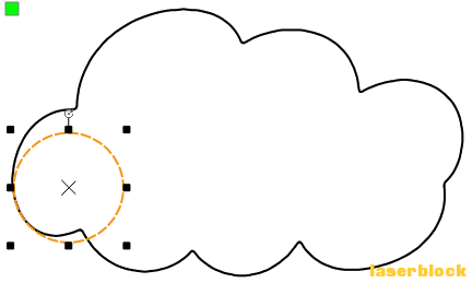

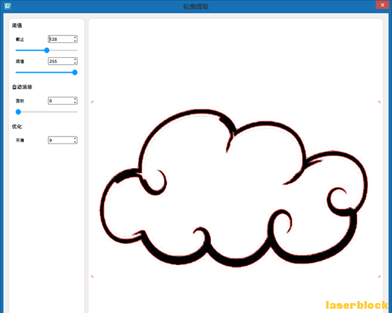

    导入云朵图片素材,裁剪→提取轮廓→调整阈值参数→删除内框。
    布尔运算
    布尔运算
    绘制合适正圆,布尔运算让轮廓边缘更加圆润,节点编辑工具调整部分节点。

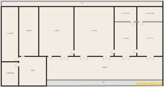

    门牌编码设计,楼道和走廊将创客空间划分为两片不连续的区域,故分为A、B两个区,同时考虑与空间入口之间的距离来进行编码,其中A3和A4内部又有小的分区。因而将激光切割室编码设计为A4-2。具体的空间规划和编码方案有待与团队成员进一步探讨。

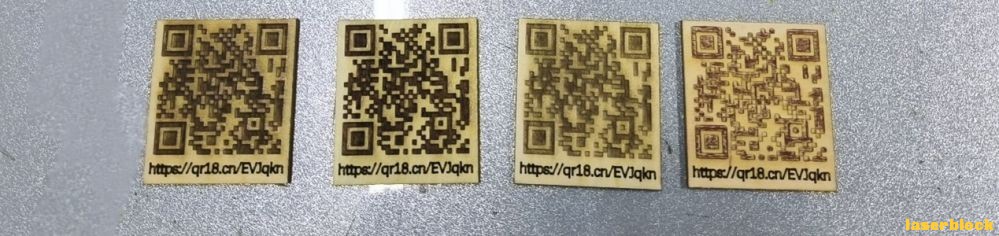

    二维码牌加工工艺对比
    二维码牌加工工艺对比
    加工工艺(从左往右)
    实用
    美观
    深雕+强吹气
    可识别
    较模糊
    深雕+弱吹气
    可识别
    美观
    浅雕+强吹气
    可识别
    较模糊
    浅雕+弱吹气
    涂色后仍无法识别
    美观
    经过测试之后,深雕+弱吹气的工艺能兼顾实用与美观。

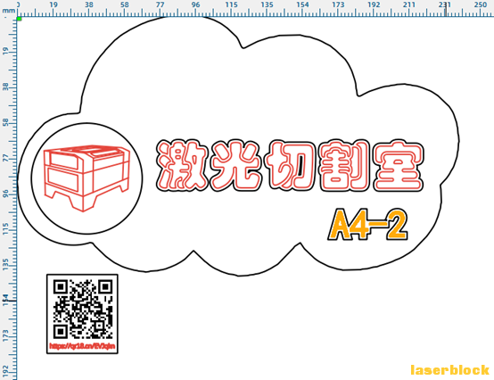

    设计完成后设置加工工艺和顺序。
    激光切割室图纸
    激光切割室图纸

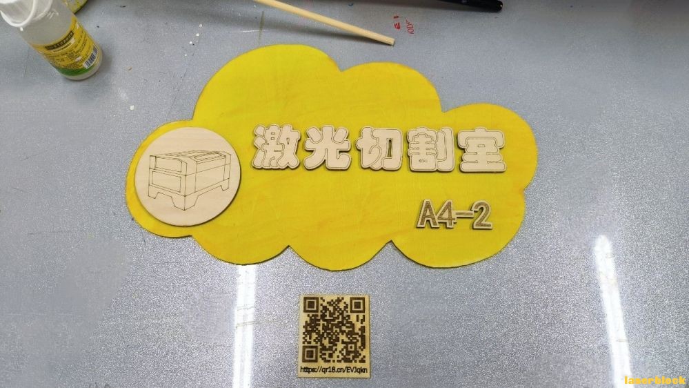

    第一步,切割不同零件。

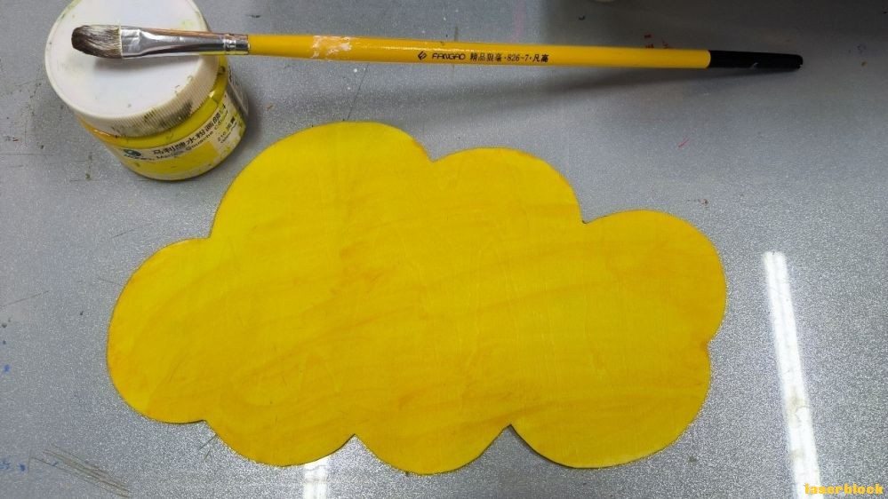

    淡黄水粉上色
    淡黄水粉上色
    第二步,淡黄色水粉颜料给底板上色。
    胶水固定
    胶水固定
    第三步,借助胶水、双面胶、水平仪等固定不同零件至预设位置。

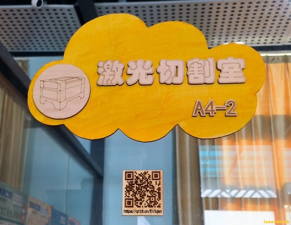

    激光切割室门牌近景
    激光切割室门牌近景
    激光切割室门牌远景
    激光切割室门牌远景

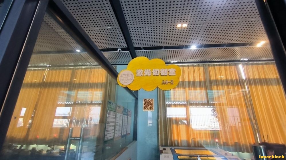

    最后一步,安装门牌
    在作品加工过程中,通过描线、雕刻和切割工艺,上色、胶水固定等简单工序,尽可能保留木材的自然触感,让木材变得更加温暖、舒适,给人一种愉悦的幸福感。结合激光切割技术制作的风格门牌,能够标识空间信息,展现空间的专业性与独特性,传播激光造物文化。
