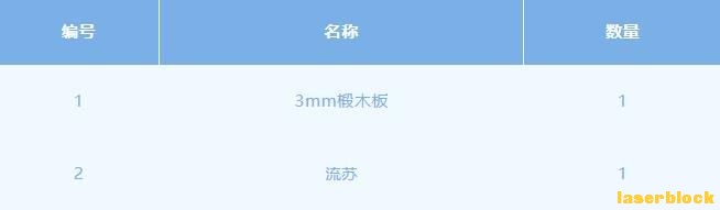

    材料清单

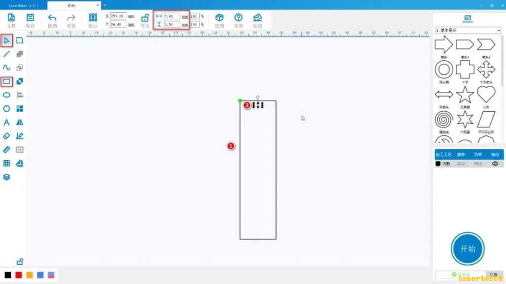

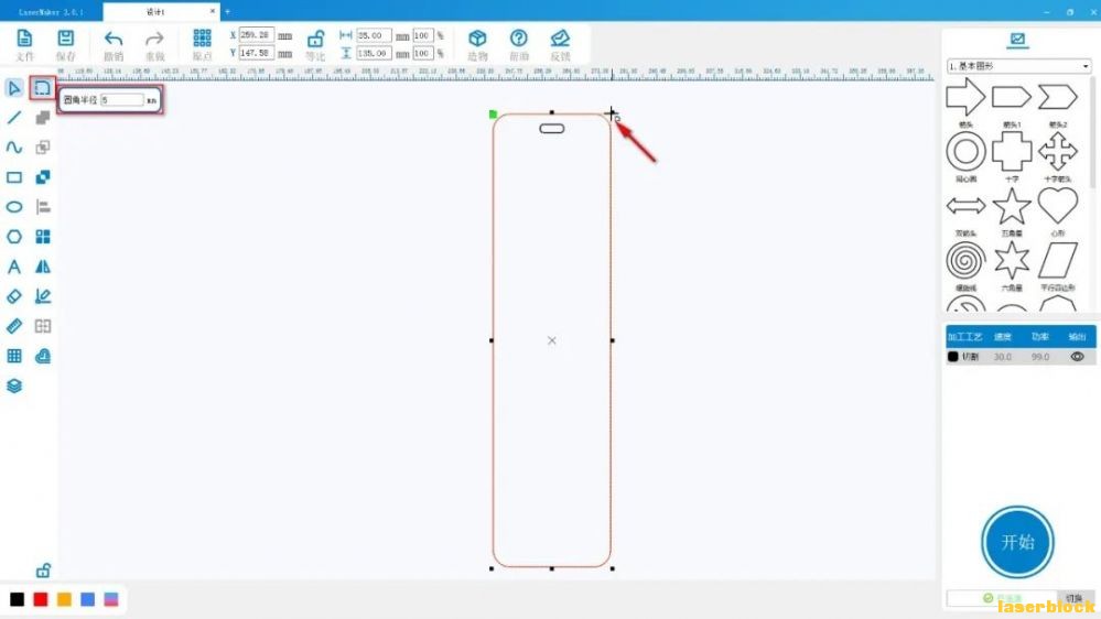

    (1)打开LaserMaker软件,从左侧的【绘图工具栏】中,选择【矩形】工具,然后将鼠标移动至绘图区中,按住鼠标左键在绘图区上拖拽画出宽为35mm、长为135mm的矩形,当观察到工具栏中图形的宽度和高度正确的时候,松开鼠标左键即可;同样的方法,再画出一个宽为7mm、高为2.5mm的矩形;我们将宽为35mm、长为135mm的矩形设为矩形①,宽为7mm、高为2.5mm的矩形设为矩形②,从左侧的【绘图工具栏】中点击【选择】工具将矩形②放到矩形①的正上方,如下图所示:
    (2)从左侧的【绘图工具栏】中点击【选择】工具,然后将鼠标移动至绘图区中,长按鼠标左击框选矩形①。从左侧的【绘图工具栏】中点击【圆角】工具,将【圆角半径】设置为5mm,鼠标左击矩形的四个角即可将其变成圆角;同样的方法,选中矩形②,将【圆角半径】设置为1mm,鼠标左击矩形的四个角即可将其变成圆角,如下图所示:
    Tips:只有在选中的图形的时候,【圆角】、【并集】等工具的工具栏才会出现。

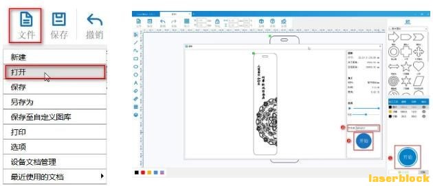

    (1)在上方【功能区】中点击【文件】,然后点击【打开】,双击打开需要雕刻的图片,如下图所示:

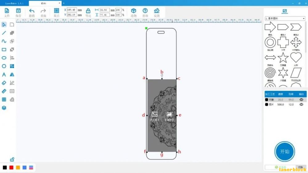

    (2)选择图片,通过拖拽图形的八个角点改变图片的大小并移动图片到矩形①上,如下图所示:
    Tips:当我们选中一个图形时,图形显示的同时周围会显示8个黑色的点,这就是角点,我们将八个角点分别设为a、b、c、d、e、f、g,我们通过拖拽角点a、c、f、h可以将图形按其的宽高等比例缩小、放大;拖拽角点b、g可以单独该变图形高的参数;拖拽角点d、e可以单独改变图形高的参数。

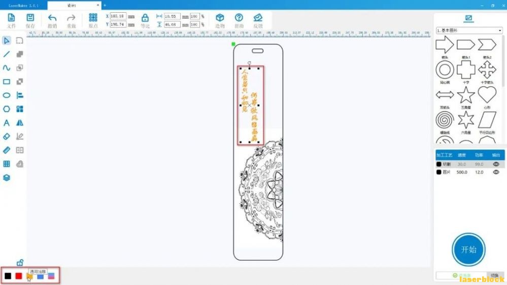

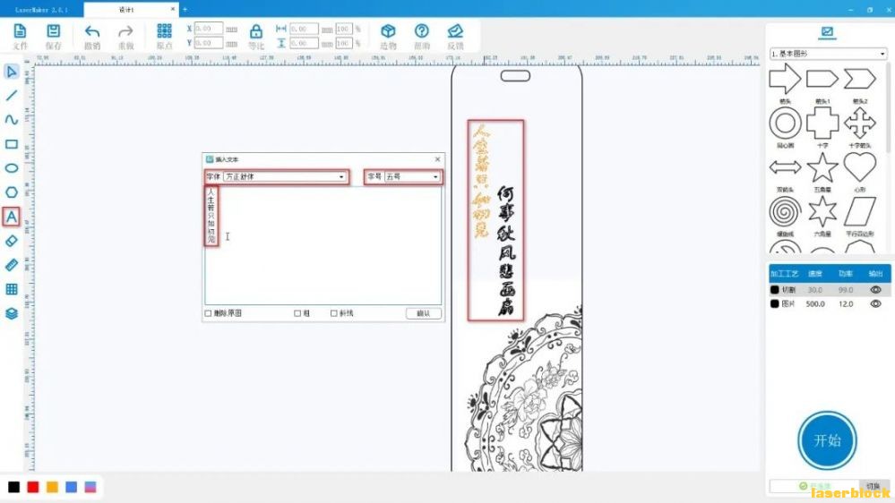

    (3)从左侧的【绘图工具栏】中点击【字体】工具,输入“人生若只如初见”,要想将文字垂直排列我们只需再每输入一个文字就按键盘的【enter】键换行即可,将字体、字号分别设置为方正舒体、五号;同样的方法,绘制一个垂直排列的文字为“何事秋风悲画扇”的字体,将字体移动到矩形①上,如下图所示:
    3. 激光加工
    (1)选择图形“字体”,鼠标左击左下方【图层色板】的黄色图层将“字体”设置为黄色图层,如下图所示:

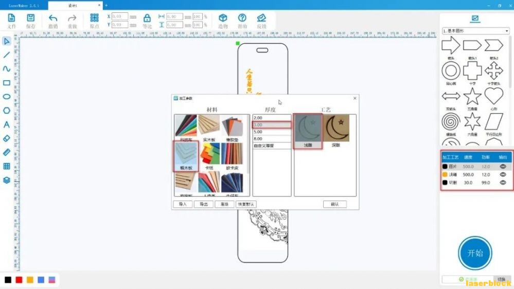

    (2)鼠标双击右下方【加工面板】的黑色图层,将材料、厚度、工艺分别设置为椴木板、3mm、切割;将黑色图片图层材料、厚度、工艺分别设置为椴木板、3mm、浅雕;将黄色图层的材料、厚度、工艺分别设置为椴木板、3mm、描线,鼠标左击黑色图层将其拖到图层在下方,如下图所示:
    Tips:因为图片是位图,所以图片的加工工艺只有浅雕和深雕。

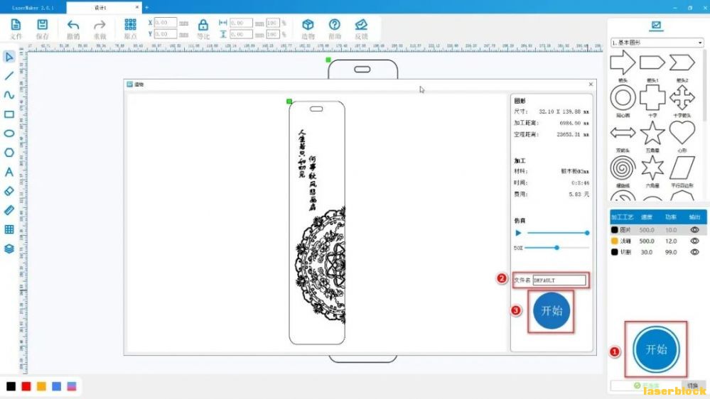

    (3)点击右下方【加工面板】中“开始”上传文件到设备,如下图所示:

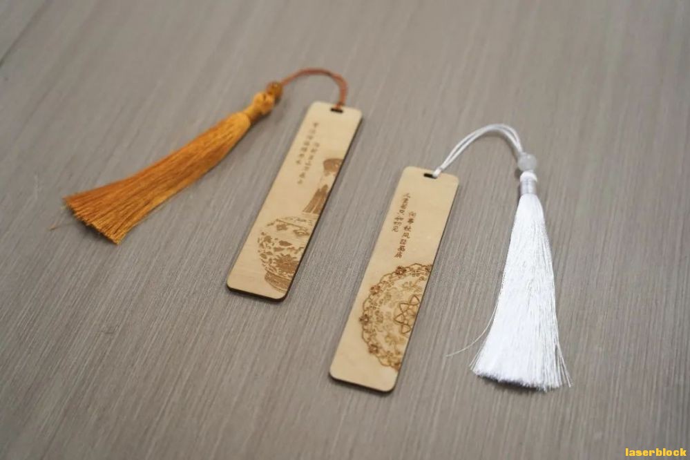

    作品展示
