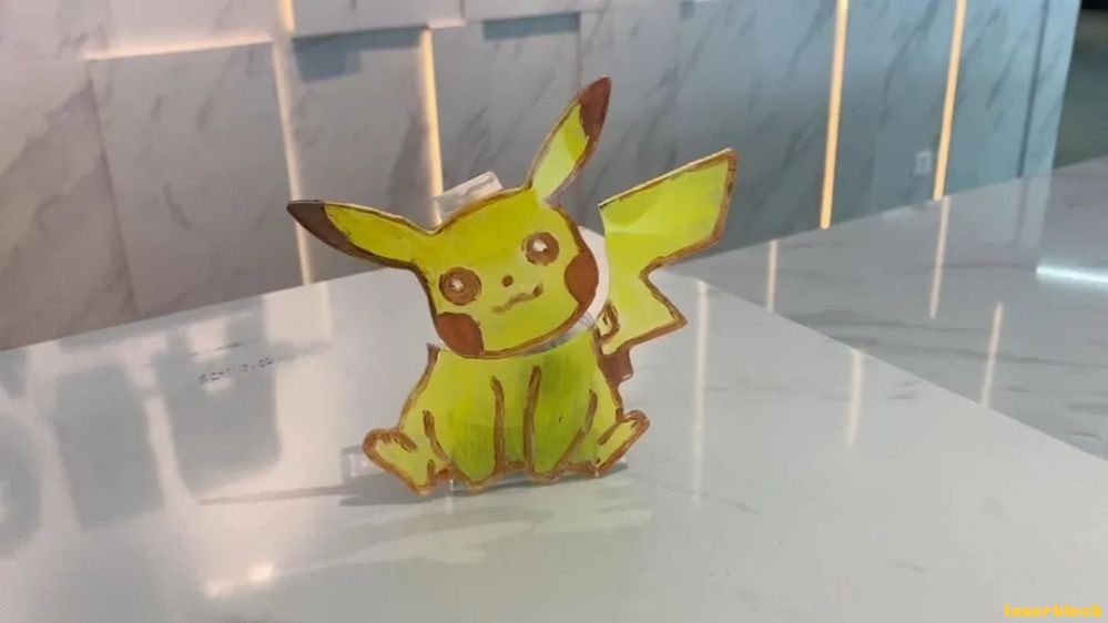

    车载摆件是一种文化,寄托一些祝福与期待,体现车主的个性与审美。车载摇头摆件作为其中一类,具有独特的动态美,使车主在驾驶过程中获得一种运动的视觉感受效果,更容易集中精神。本期激光小能手为大家带来作品“车载摇头摆件”!
    作品分析
    激光小能手选择的作品案例是皮卡丘车载摇头摆件,主要分为底座与皮卡丘两部分:

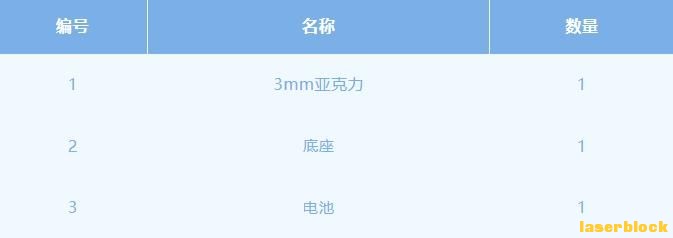

    材料清单

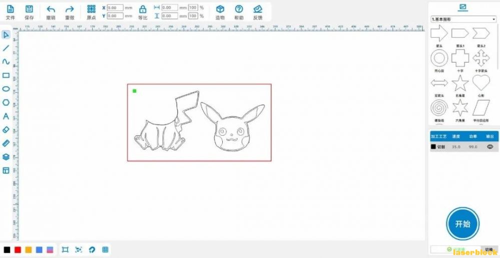

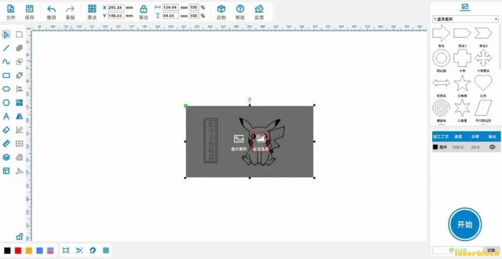

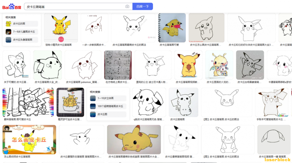

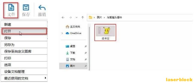

    (1) 在【百度】里输入关键词“皮卡丘简笔画”,选择自己喜欢的图片保存;在上方【功能区】中点击【文件】,然后点击【打开】,双击打开所保存的皮卡丘图片,如下图所示:
    (2) 鼠标左键点击图片,点击提取轮廓,得到皮卡丘大致线条图,如下图所示:

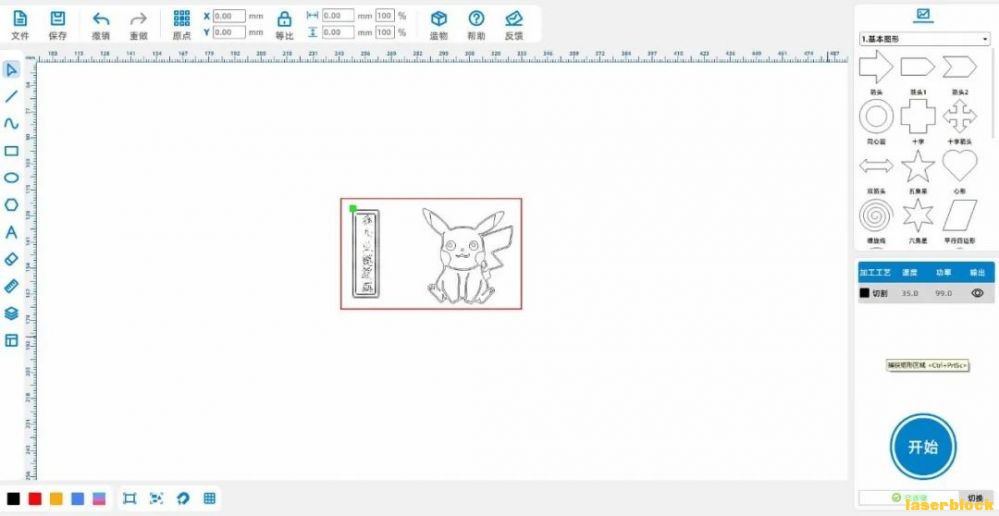

    (3) 删除多余线条与背景,适当补充一些笔画,将皮卡丘头部与身体分开为两部分,得到皮卡丘线条图,如下图所示:

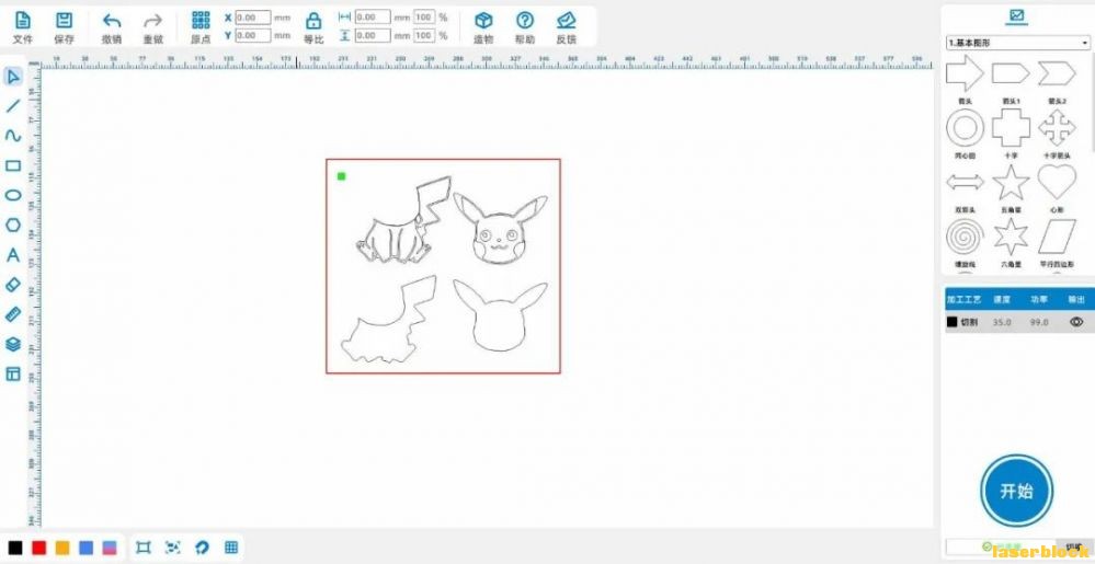

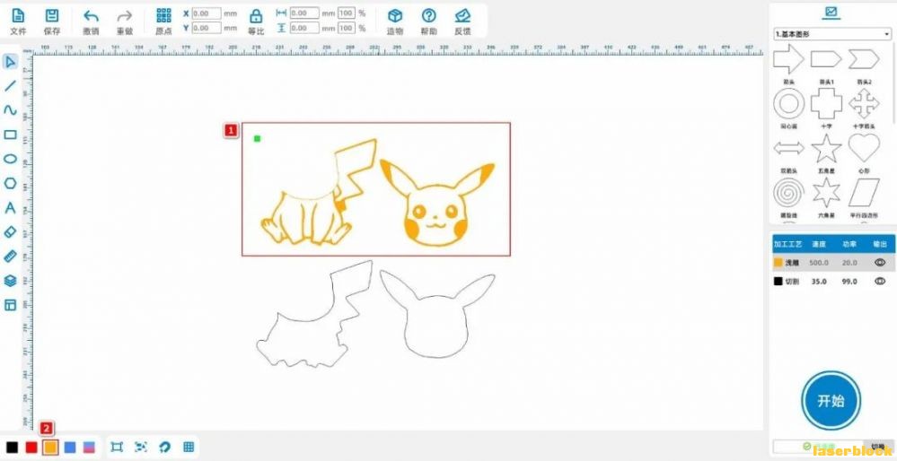

    (4) 分别选择皮卡丘的头部与身体的外轮廓线条,ctrl+c复制,再ctrl+v粘贴,得到皮卡丘的外轮廓线条。并将其移动到与原皮卡丘的外轮廓重合,如下图所示:
    2.激光加工

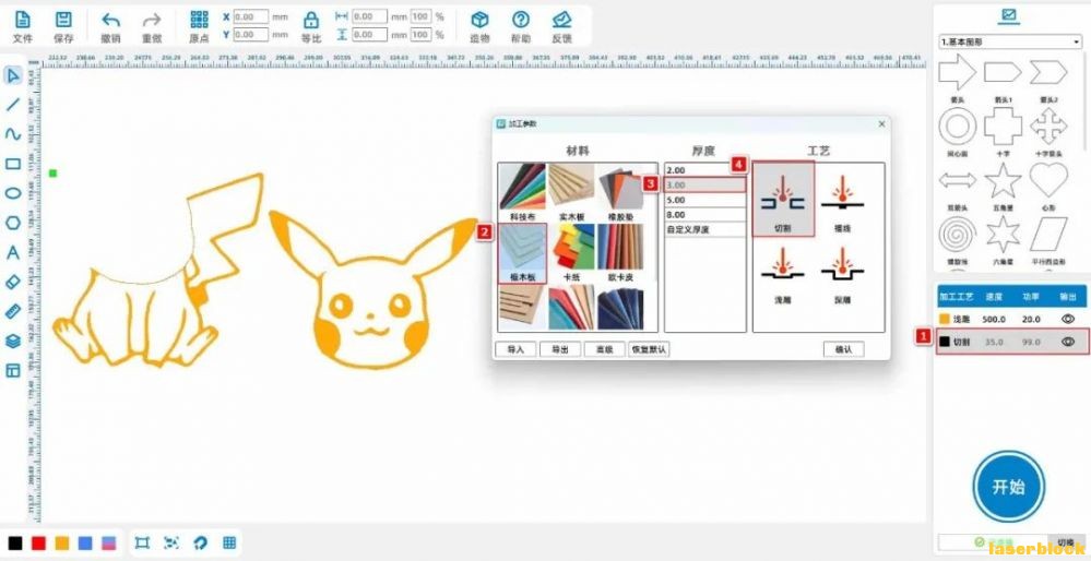

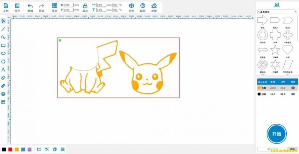

    (1)选取“皮卡丘的头部与身体”,鼠标左击左下方的图层面板将图层改为黄色,如下图所示:
    (2)选取“外轮廓线条”,将其移动至与原皮卡丘重合,如下图所示:

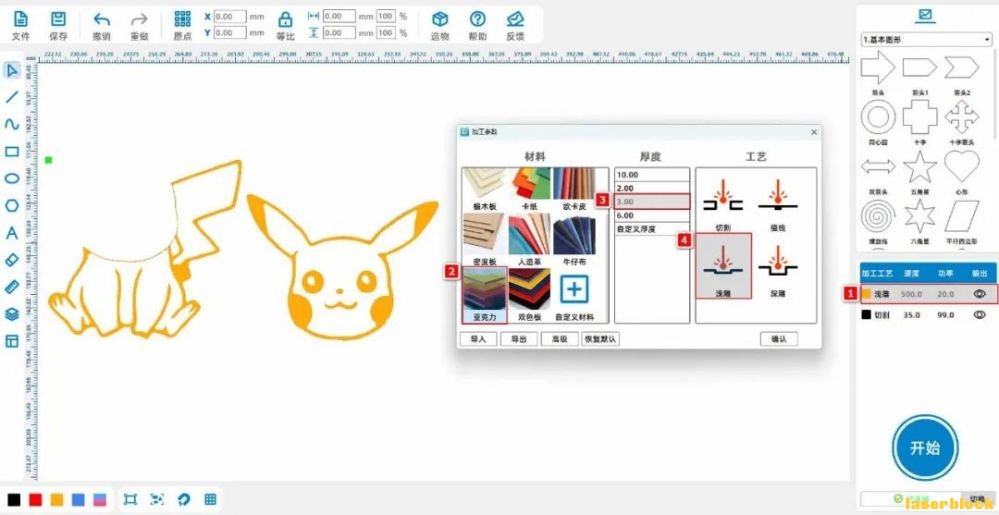

    (3)鼠标左键双击黄色图层,将材料、厚度、工艺分别设置为亚克力、3mm、浅雕;鼠标左键双击黑色图层,将材料、厚度、工艺分别设置为亚克力、3mm、切割,如下图所示:
