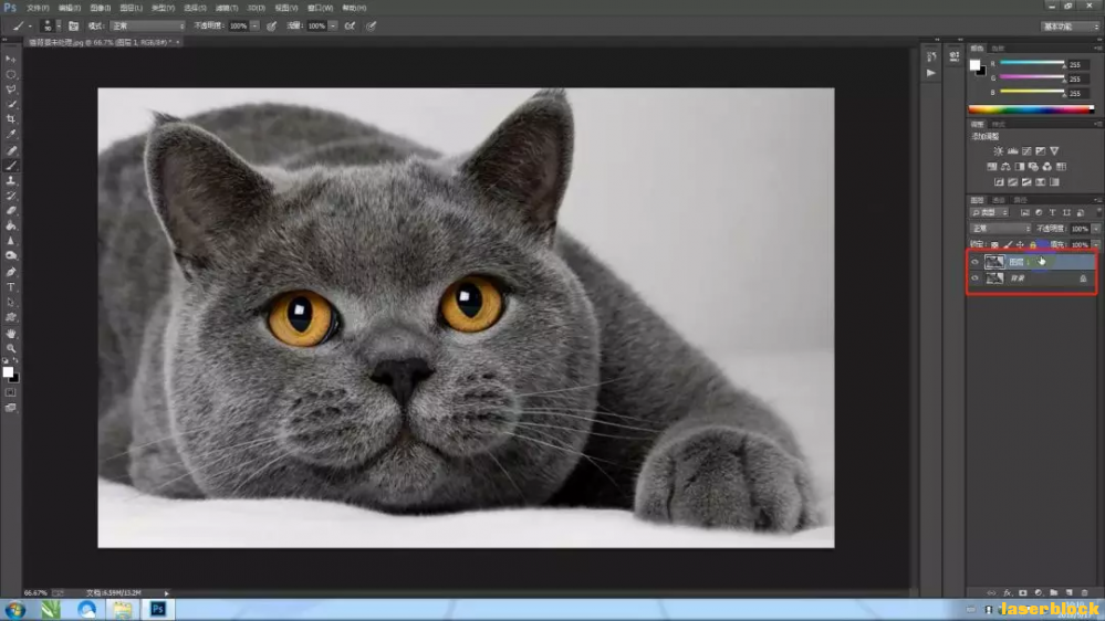

2.点击背景图层,按快捷键Ctrl+J,复制得到一个新的图层。

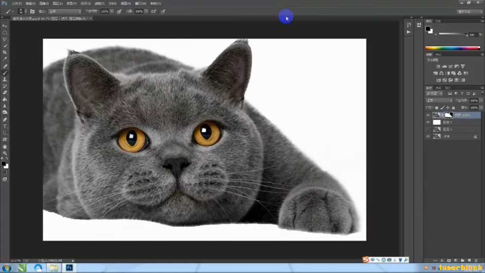

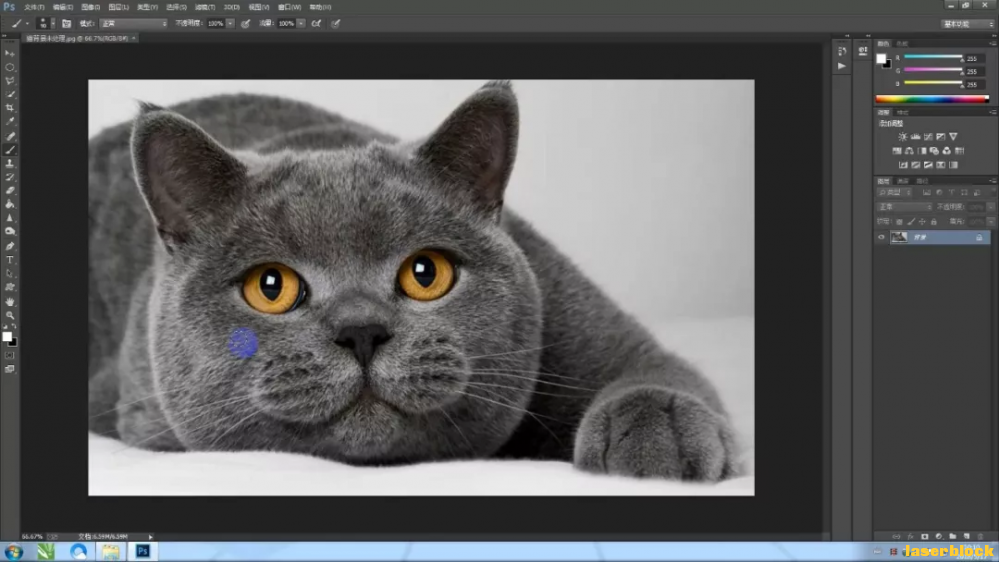

3.选择工具栏中的快速选择工具,将猫抠出来。
4.添加图层,添加前景色为白色。
5.用画笔工具修掉不协调的地方即可。
