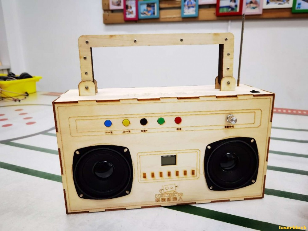

收音机作为七八十年代主流的家用电器,可以丰富老百姓的生活 ,接受最新的国家新闻与资讯娱乐 ,结合lasermaker外观设计我们设计了复古造型,通过开源图形化编程 ,使学生能简便的掌握收音机的原理应用,来收听短波信号
设计理念
学生可以自己设计画图,自己编程调试,易上手,低成本,学生可以独立完成
作品功能介绍:
      收音机可以收广播信号
机身增加上一首,下一首,音量高低,暂停 ,音量旋钮开关

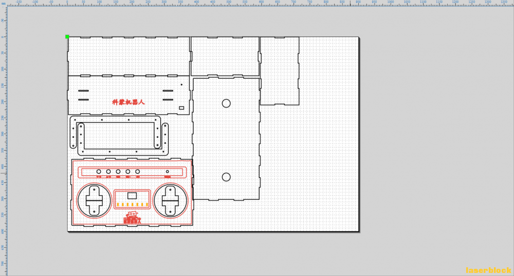

结构设计:
lasermaker全程画图设计

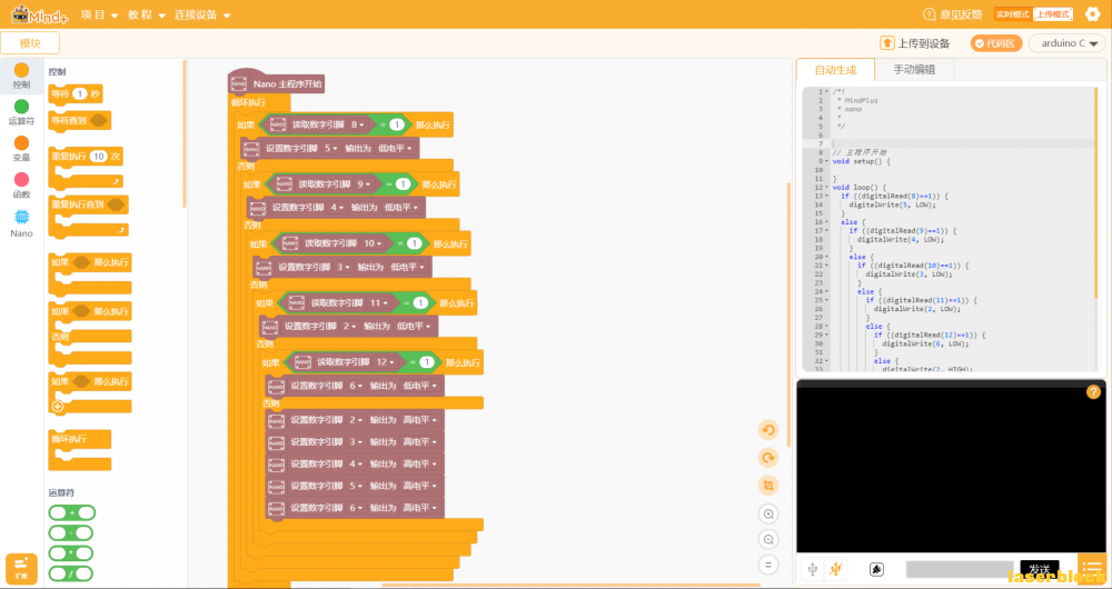

程序设计:
mind+图形化编程

图纸和程序也奉上 复古收音机.lcp (63.52 KB, 下载次数: 119) 复古收音机.zip (165.18 KB, 下载次数: 112)
