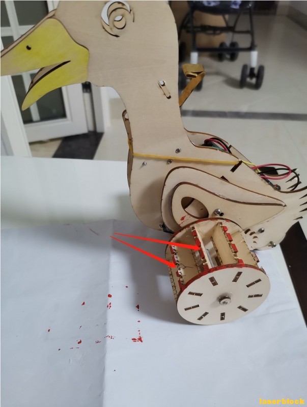

    2.生日快乐鸭在行走的过程中,左右车轮上的凹槽可以在松软的地面上留下印记,印记对应摩尔斯电码中的“HAPPY BIRTHDAY”;

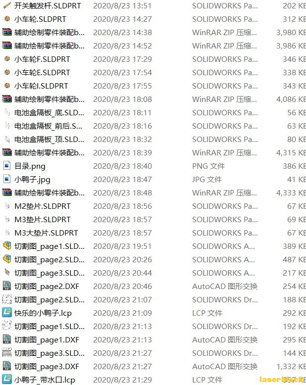

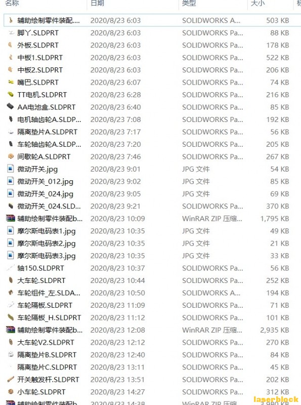

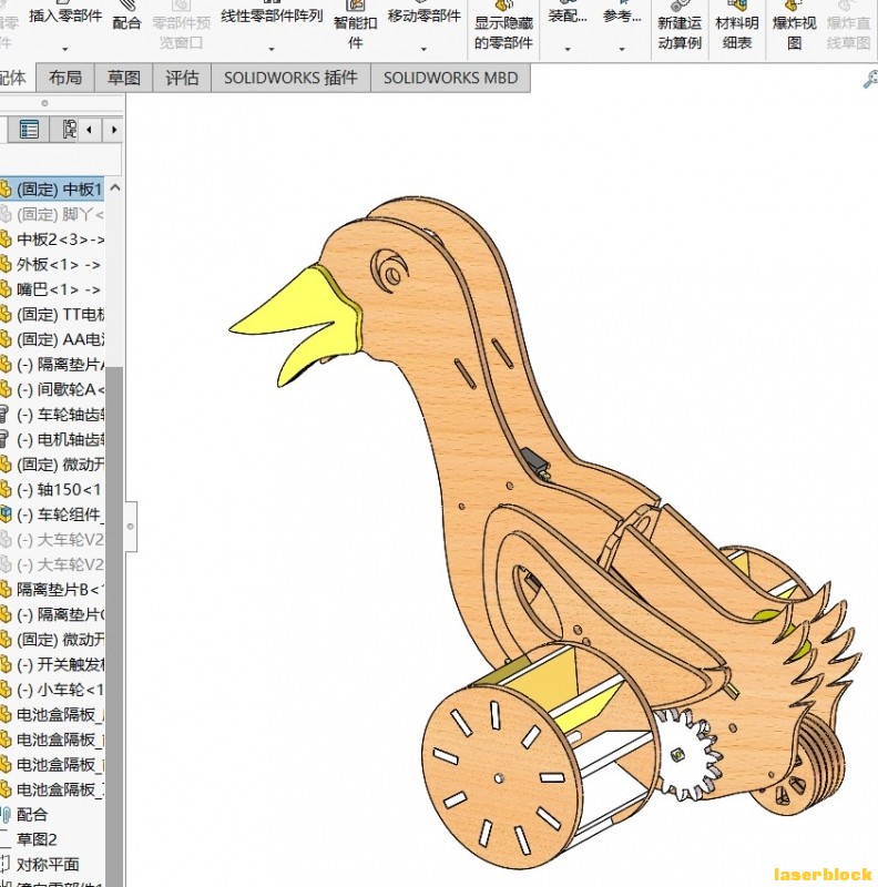

    首先选定了009号图片的小鸭子,就开始描图,使用的软件是solidworks,周日从早上六点不到开始,到晚上10点,中间吃了两顿饭,没出门,看目录,时间线比较清晰。

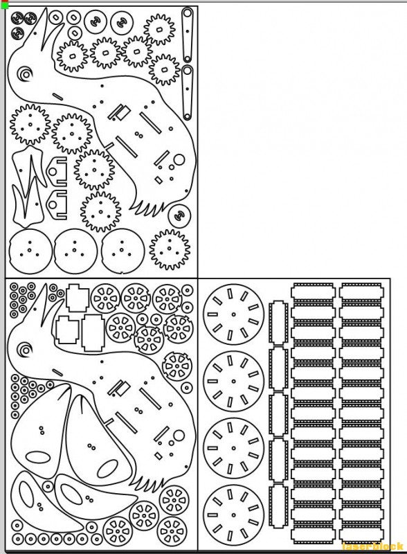

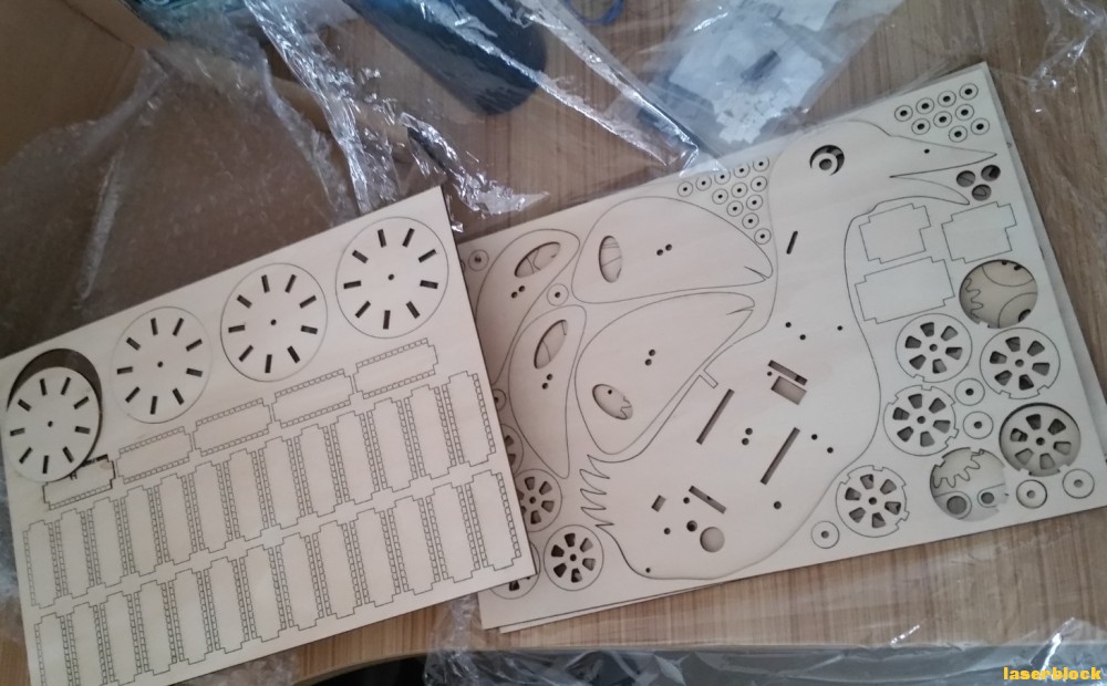

    晚上主要是学习使用lasermaker,这个软件上手真是快,搞定lcp文件后,第二天一早就发送请平台帮忙加工了,再次感谢主办方,虽说规定是周五统一加工,没想到他们看我时间比较赶了(当时截止日期还没有推迟),当天就帮我加工并且当天顺丰发出了!这效率真的很赞!没想到第一次接触激光切割如此顺利!谢谢!

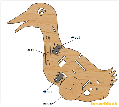

    接线说明图:

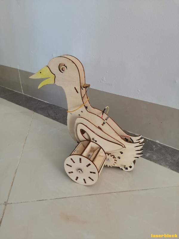

    总体来说比较顺利,能够实现主要的功能,能够玩起来,但个别地方还是有不足或待优化,具体有以下几处:
    1、第一次设计激光切割类的作品,没有考虑到孔和槽的间隙,在设计中没有预留合理的间隙导致车轮等装配时原应该是紧配合的地方变成了间隙配合,需要热熔胶加固;

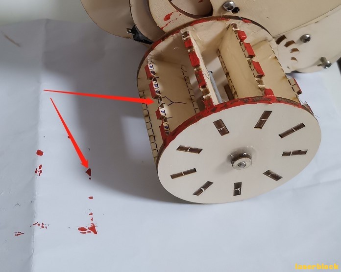

    2、关于车轮问题:由于设计车轮上的一个个小隔板边缘与车轮端面平齐了,滚动时候隔板与地面接触并不是很好,从而导致印在地面上的痕迹并不清晰,没有预想的“脚印”效果,有待改进;

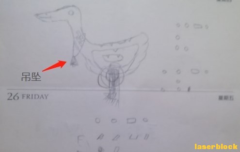

    3、原草图设计脖颈还有一个“项链”一样的吊坠,后因各种原因没有增加,吊坠里面有LED灯,像lasermake论坛亚克力灯效果一样的吊坠,即是装饰又可以在晚上散步的时候充当照明,还能避免被人不小心踩到,使用三极管和光敏电阻组成光控电路,白天不亮,晚上亮。

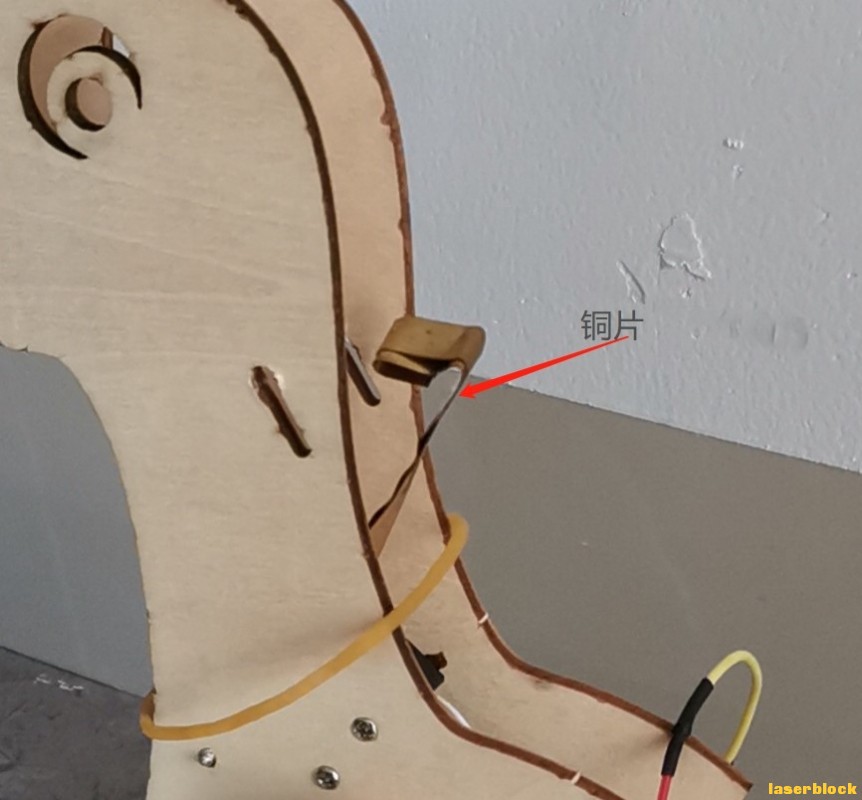

    4、杠杆开关那里因为杠杆尺寸问题,力矩不够,最后使用一片铜片直接焊接在了开关臂上。

    发表于 2020-10-9 18:53:09 | 显示全部楼层
    很有亮点哈
    制版规矩赞一个,鸭子主体侧板可以镜像
    停下时有点要栽头,说明重心偏高且靠前,估计这是没装吊坠的原因,解决办法是尾轮配重。
    再就是好像明轮,估计下水也不成问题
    2020-8-25 14:32
    260
    260
     楼主| 发表于 2020-10-9 21:00:54 | 显示全部楼层
    PlusBAI 发表于 2020-10-9 18:53
    很有亮点哈
    制版规矩赞一个,鸭子主体侧板可以镜像
    停下时有点要栽头,说明重心偏高且靠前,估计这是没装 ...
    真是要栽头,重心靠前了,装吊坠怕直接就栽了

    发表于 2020-12-3 14:24:08 | 显示全部楼层
    这好像还真的可以下水游,加两块泡沫板。但重心肯定要重新配重
