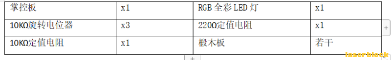

四、器材清单

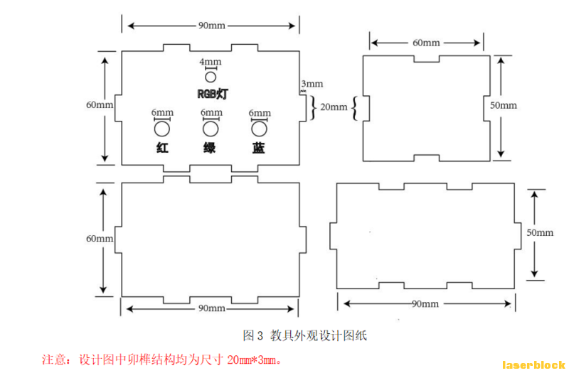

1.教具外观设计图纸
该教具使用LaserMaker软件设计外观图纸,然后使用激光切割椴木板拼接而成,其设计图纸及尺寸如下图3所示。

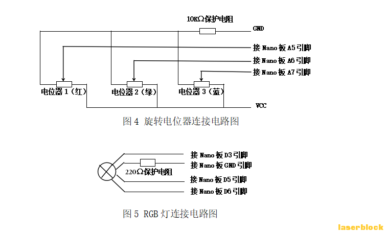

2.电路连接图
该教具电路主要使用电络铁将旋转电位器、保护电阻、Arduino Nano开发板和RGB灯连接在一起。其主要部分旋转电位器连接电路图如下图4所示,RGB灯连接电路图如下图5所示。

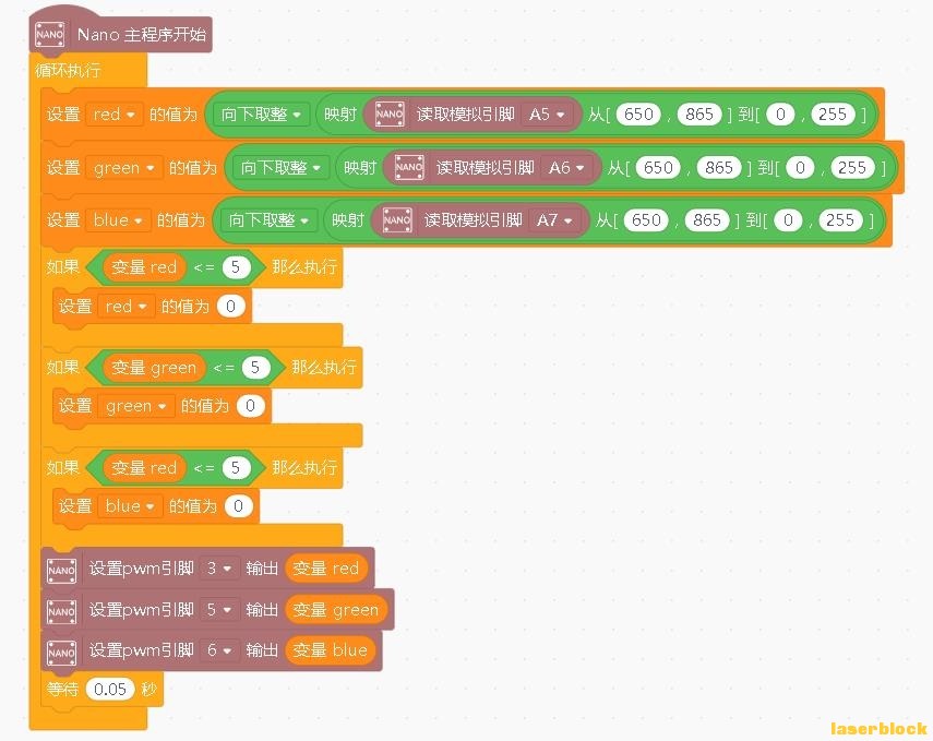

4.程序代码编写
该教具制作采用mind+软件编写代码实现颜色的合成与分解功能,
