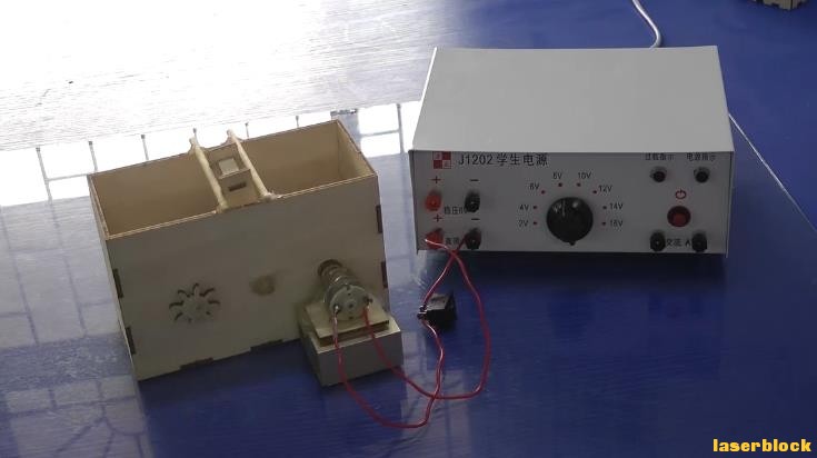

4. 创作过程

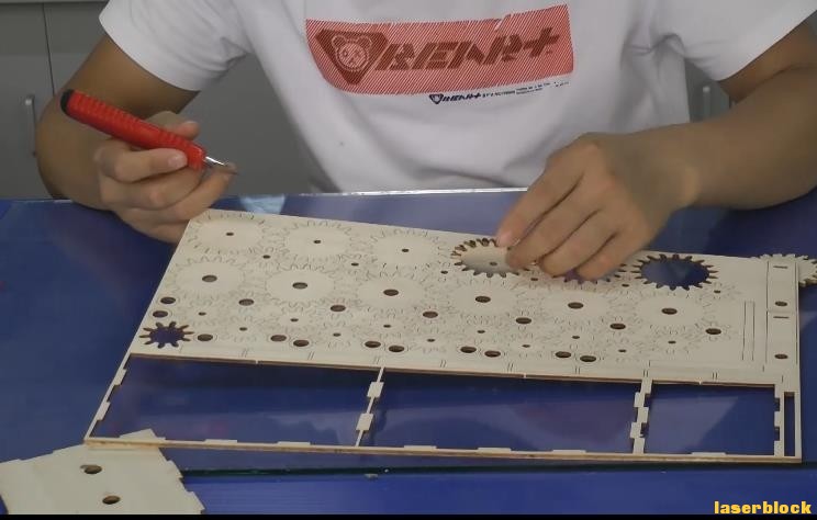

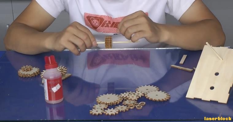

  4.1 将变速箱结构部分从激光切割木板中取下来。

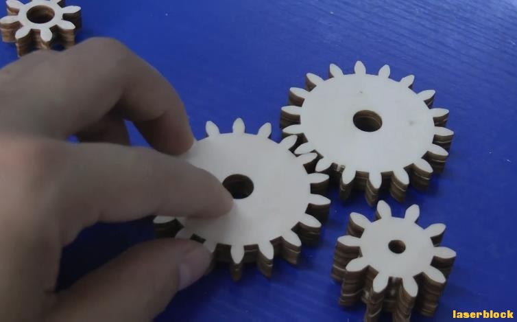

  4.2 拼接齿轮,将等尺寸的薄齿轮粘合成大齿轮。
  4.3 测试齿轮间的咬合度。

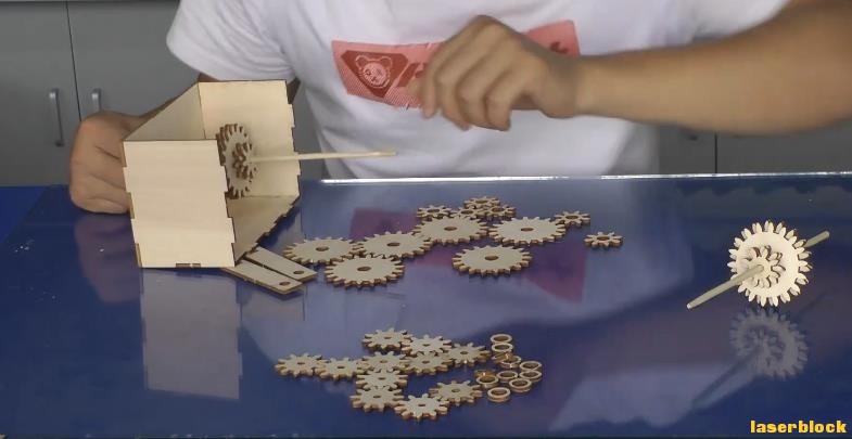

4.4 将齿轮装进箱子。一次性筷子和普通中性笔筒做轴。

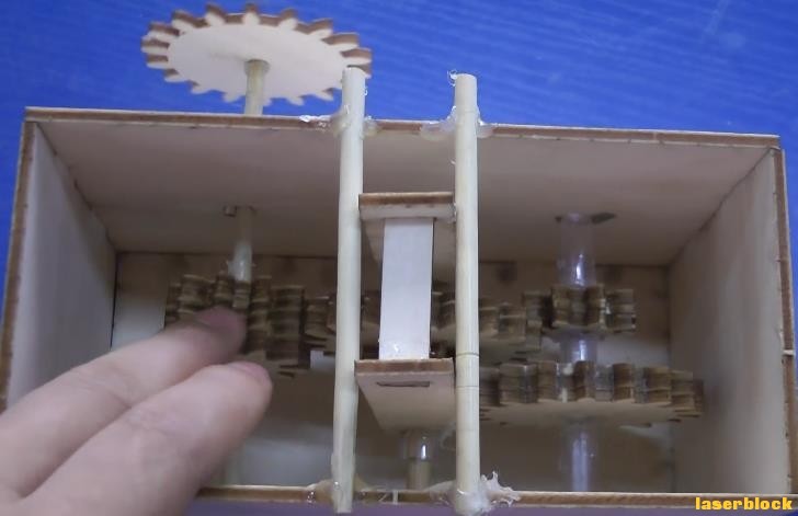

4.5 使用热熔胶固定轮轴,并加装变速把手,完成变速箱拼接。

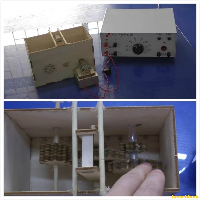

4.6 连接学生电源和直流电机,进行调试。

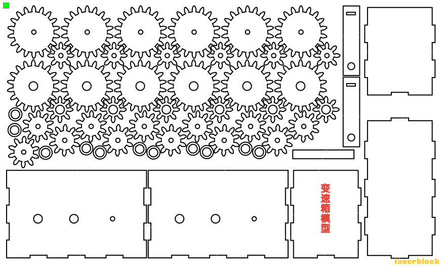

本项目采用LaserMaker软件进行设计,并用雷宇提供激光切割服务。万分感谢(合十)!
