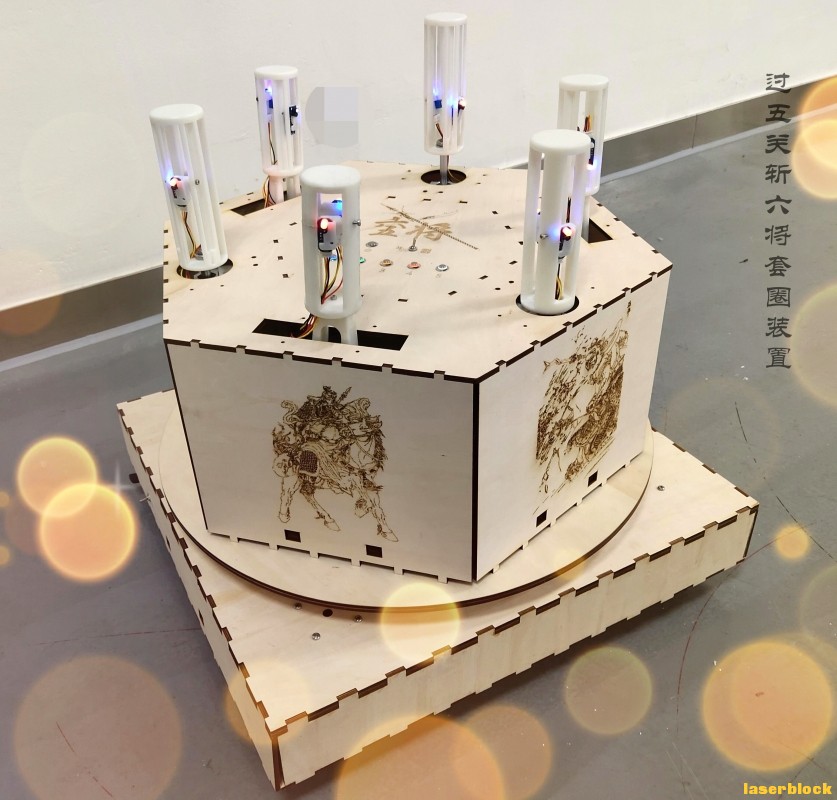

“过五关斩六将”—老年人套圈装置
    “过五关斩六将”套圈装置是针对老年人机能下降,为锻炼老年人思维,保持身体健康而专门设计的娱乐性休闲产品。本装置可变性强,灵活又可适用于大众,采用分层联动控制技术,将各项指令以小零件组的形式分部控制,操控动作变化多样。将危险的投标运动用安全的套圈运动代替,将传统的固定地面套圈升级为台式联动套圈。使我们的产品更加锻炼人的反应力与身体灵活度,控制联动速度以及设置难度关卡使产品更加适用于老年人身体以及思维灵活性的锻炼。装置主要由刚性材料等搭建,其高度约 0.6m,占地面积约 0.36m2。底座采用配重,将装置的重心下移,提升装置稳定性,第一层步进电机旋转驱动,滚轮支撑,实现整体的旋转控制,第二层 6个单独舵机,每三个分别实现套杆的上下平移或定角度旋转,变化丰富。控制步进电机转动,适用于老人的最低转速为第一关卡后变换套杆位置或者加快速度到更多的关卡,循序渐进,以达到安全锻炼的目的。对老人的身体灵活性,脑活跃性的提高有很大的帮助,可多人协作投掷也可一人赛制式投掷,玩法多样。
实物
实物
