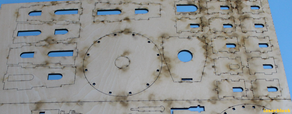

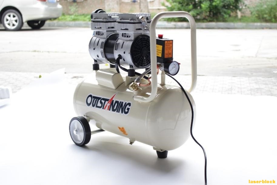

1.空压机的加工应用
    空压机能够避免其发生燃烧外,其强大的气压还能带走切割时产生的烟雾,降低材料表面以及切割边缘
的碳化现象。看一看上次加工中心提交样品的工艺比。
                             空压机
               使用空压机的加工效果
                 未使用空压机的加工效果

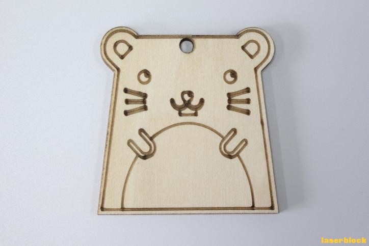

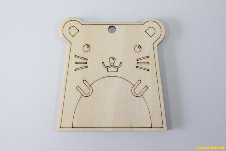

木板使用描线工艺时,设置不吹气,描线效果最佳,制件表面干净清晰,特殊情况要让字体附着颜色可打
吹气设置。
       选择“吹气”的描线效果                选择“不吹气”的描线效果
木板使用雕刻工艺时,设置不吹气,雕刻效果最佳,制件表面干净清晰,特殊情况要让字体附着颜色可打
开吹气设置。
                               选择“吹气”的雕刻效果
                              关闭“吹气”的雕刻效果

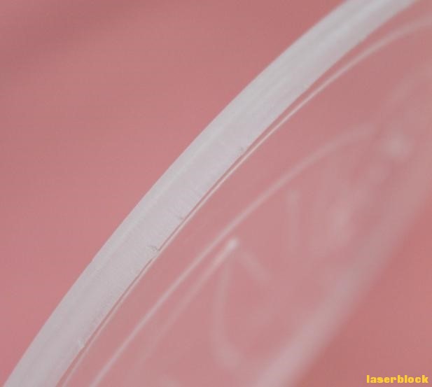

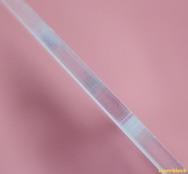

l  在切割亚克力材料时,将吹气设置调成为弱吹气,切割边缘光滑平整。选择强吹气,切面会发白,切割边
  缘则会呈现磨砂质感。
     “弱吹气”的亚克力切割边缘
     “强吹气”的亚克力切割边缘

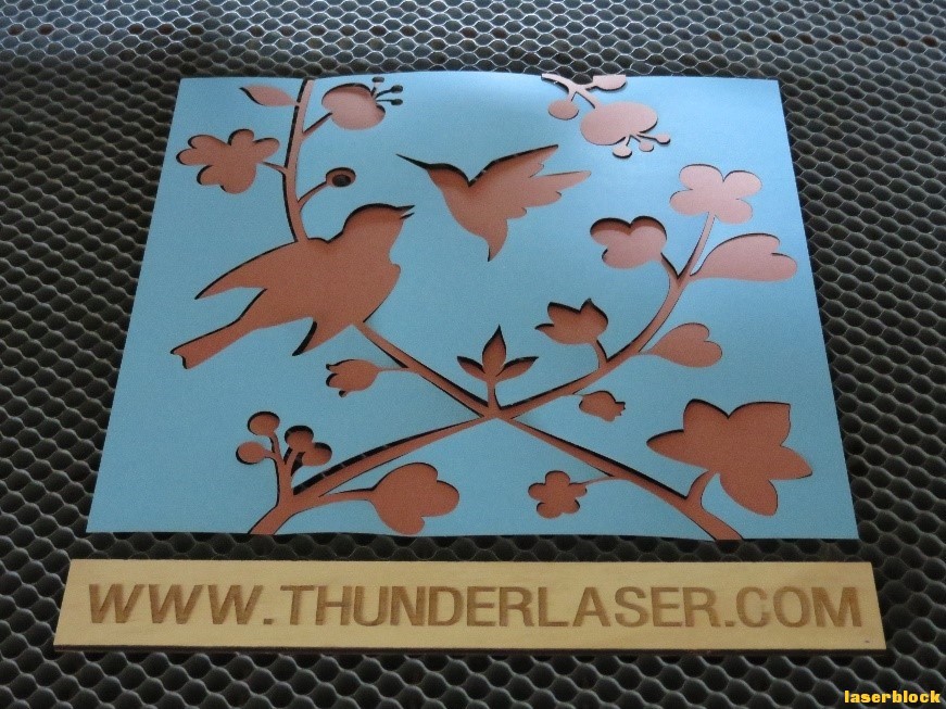

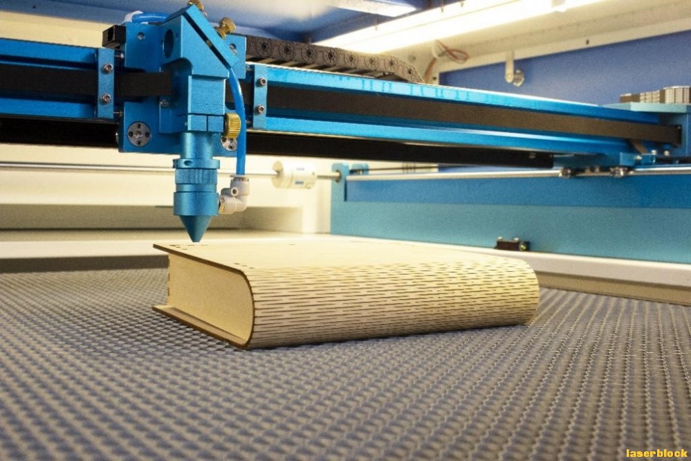

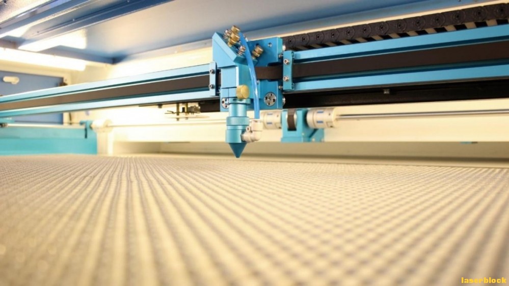

3.蜂窝平台的加工应用
    蜂窝工作平台由很多“蜂窝状”的小孔组成,这种结构设置能够让激光光束更好地穿透加工材料,提高工作效率,
提升切割效果,而且烟雾和灰尘也可以直接从底部排出,降低切割产生的灰尘或烟雾对材料加工的影响。
    蜂窝工作平台有利于皮革,布料,纸张等较薄材料的加工。在借助强力的抽风和在强力磁铁等辅助手段的帮助下,
加工材料可以平整地放置于工作平台上,使得加工更易进行。因此在加工前,需要保持蜂窝平台的整洁,将平台遗留
的细碎废料清理干净,可使用吸尘器等工具更为便捷。
                           蜂窝平台
          蜂窝平台加工纸张

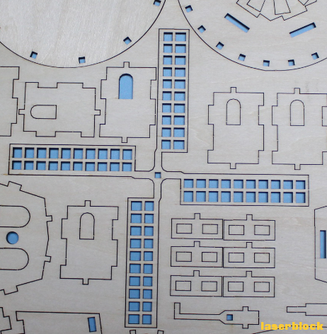

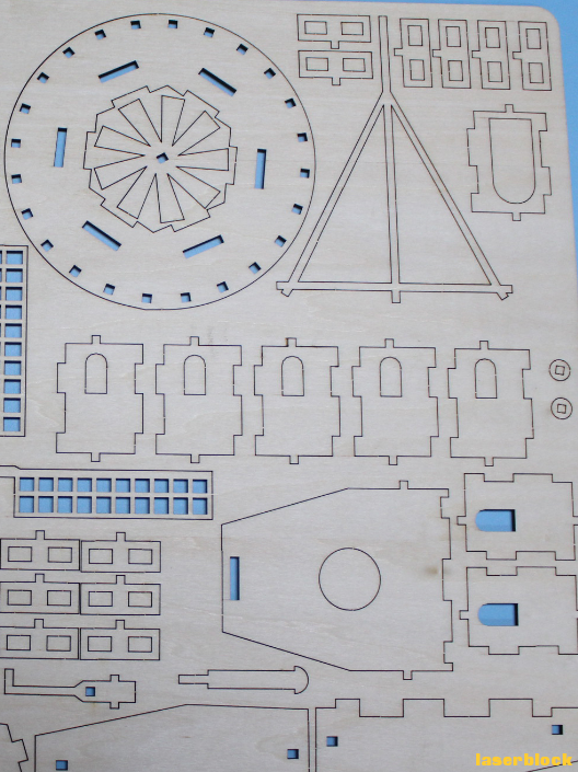

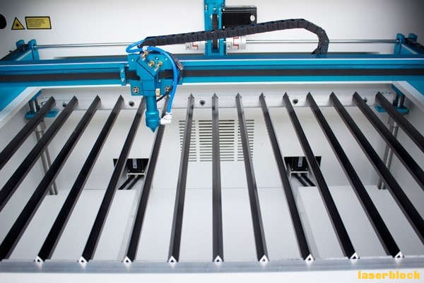

4.刀条平台的加工应用
    在使用蜂窝平台加工时,经常会发现材料背面会被反射得发黄的痕迹,那么使用刀条平台,则可以减少背面的反
射,打造出干净美观的整体效果。
    刀条平台位于蜂窝平台下方,移除蜂窝平台,可直接使用刀条平台。刀条平台的密度可以根据制件的大小来调节,
制件在加工时被大面积悬空,从而大大减少激光反射的影响,使切割效果达到最佳状态。
              刀条平台
使用蜂窝板平台容易产生严重的反射,造成制件底部容易发黄,影响外观效果,使用刀条平台则可减少反射。下面是上次加工中心提
交的样品。
        使用蜂窝平台切割效果
       使用刀条平台切割效果

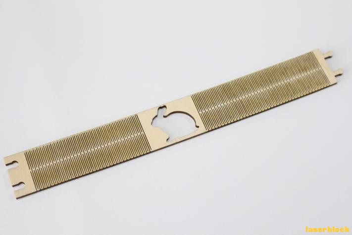

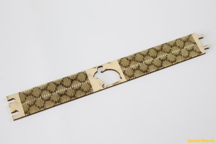

加工折弯结构的作品时,由于折弯结构由多条密集线段组成,反射会使折弯结构受损,易断。在刀条平台上加工,
可以减少材料背面的反射,效果更佳。
      使用蜂窝平台切割效果
      使用刀条平台切割效果
