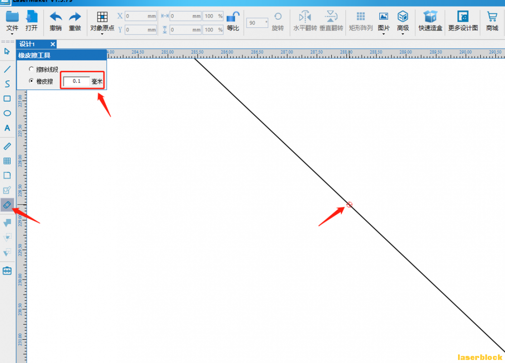

LaserMaker里面怎么用一条线对另一条线进行切割,而且切割后两部分都在

发表于 2020-8-13 09:41:30 | 显示全部楼层
试试橡皮擦工具

发表于 2020-8-13 09:43:53 | 显示全部楼层
如图使用橡皮擦功能,将橡皮擦设置的较小,例如0.1mm,则可以达到目的

 楼主| 发表于 2020-8-13 16:44:32 | 显示全部楼层
只能用橡皮擦,不能用一个物体对另一个物体分割吗

发表于 2020-8-14 09:18:42 | 显示全部楼层
用图形分割图形可以使用差集功能,但是你不是说要切割完成后两个图形都保留吗,使用橡皮擦加连接线段功能,才能实现这个需求
