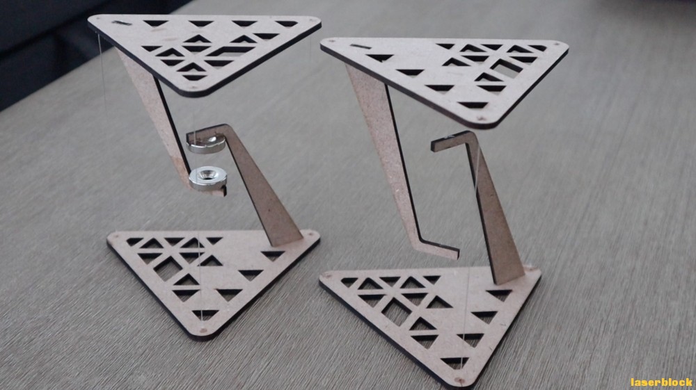

张拉整体是由张力和压力共同作用并达到一个平衡点的结构;提供张力的部分是中间较短的棉线作用的,而两边的棉线是提供压力的,刚和能和中间的张力做到平衡,也就是我们看到的相互支撑”。神奇的张拉结构——张力平衡台

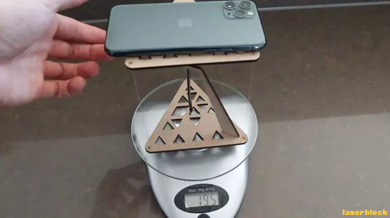

由一些非常简单的零件与软软的细线所构成的摆件模型,不仅能稳稳的立起来,还能支撑起一个手机的重量;
张力平衡架
张力平衡架
激光切割创意设计图
激光切割创意设计图

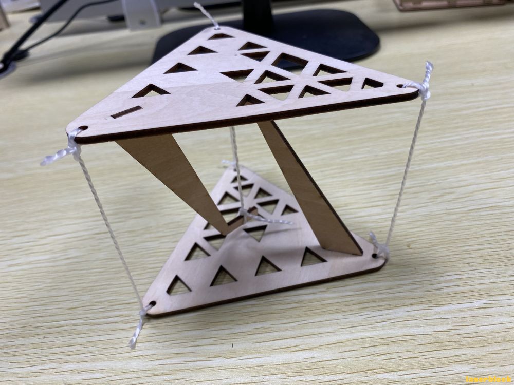

在原设计图基础上进行更新:
更新说明:
软件版本:LaserMaker 1.7.0
激光管功率:80W
工艺参数:描线(速度:200mm/s,功率:8%);切割(速度:35mm/s,功率:90%)
材料选择:3mm 椴木板
更新后设计图: 张力平衡台.lcp (8.65 KB, 下载次数: 716)
拼装过程:
https://www.bilibili.com/video/BV1xg411S7aZ/
成品展示:
