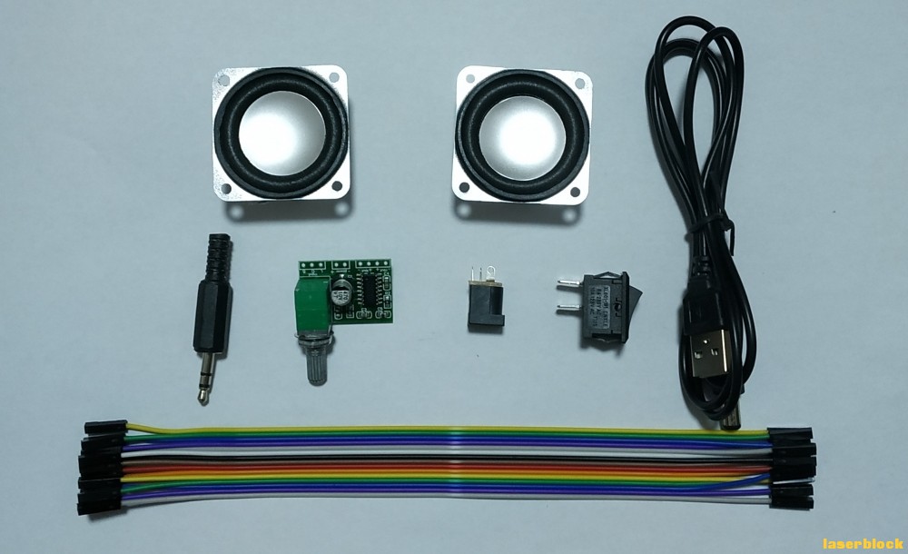

01 准备材料
【1】PAM8403功放模块(5V) 1个
【2】小喇叭 8Ω2W1.5寸       2个
【3】3.5立体声音频插头    1个
【4】USB转DC电源线     1根
【5】DC直流电源插座   1个
【6】2脚船型开关       1个
【7】M3螺柱螺母  8对
【8】杜邦线  若干根

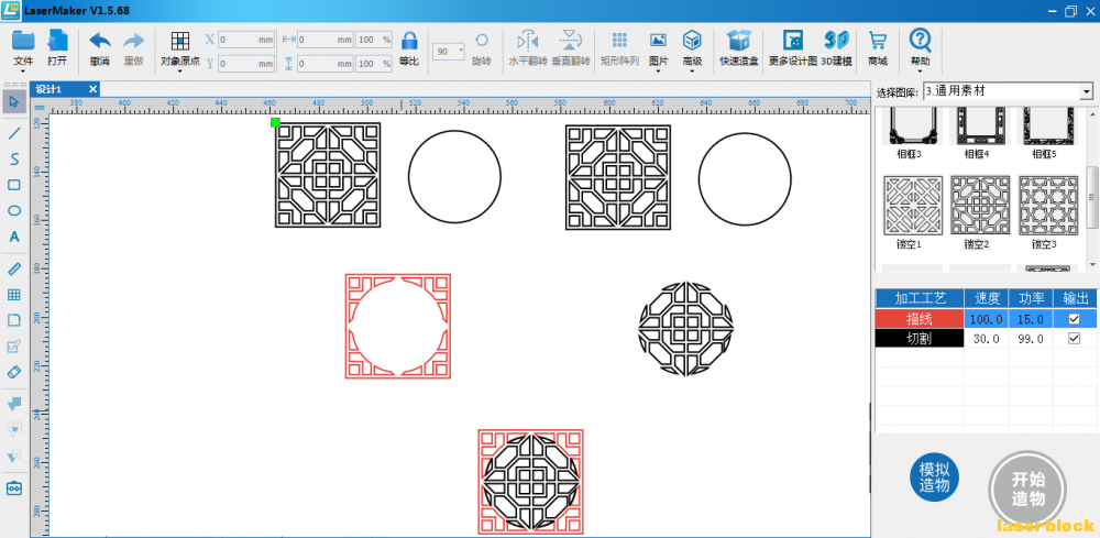

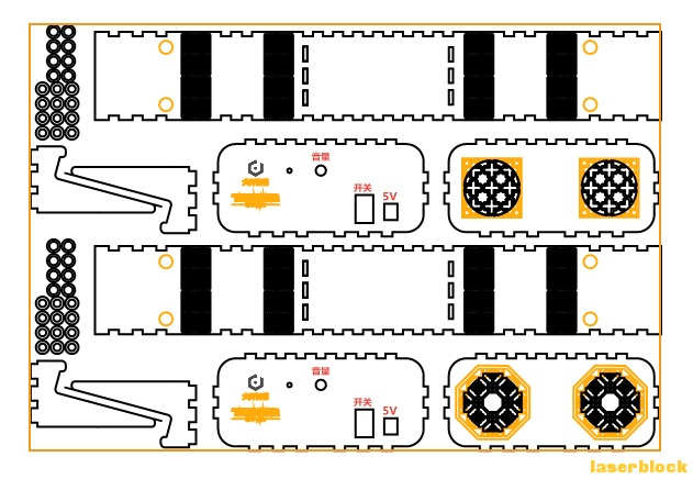

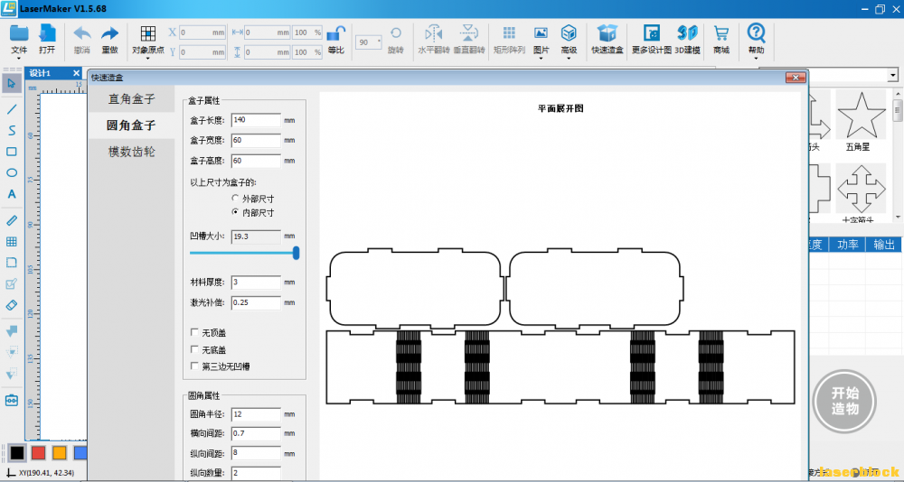

02 绘制图纸
使用最新版的LaserMaker进行图纸绘制
盒体采用【快速造盒】—【圆角盒子】制作
出音孔及装饰使用了中国风的窗户样式,
分为切割和雕刻两部分。
雕刻部分通过将窗户图形与圆形做一次【差集】;
切割部分通过将窗户图形与圆形做多次【交集】。
绘制完成的图纸
图纸中含有两个式样
图纸文件见附件

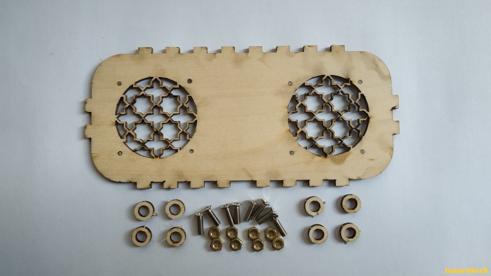

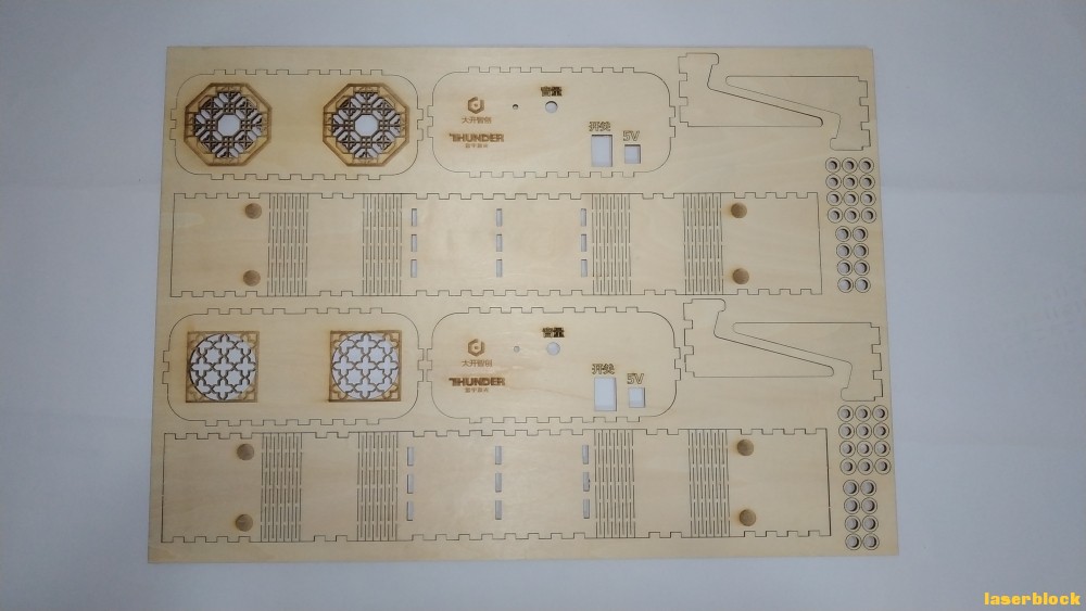

03 激光切割
切好的材料
图纸已经进行了优化,与上图中的版本略有不同

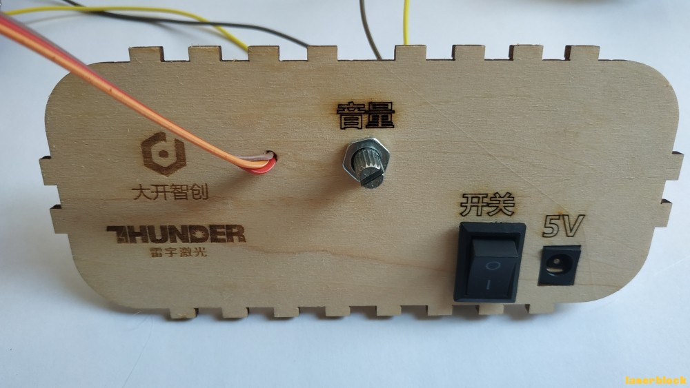

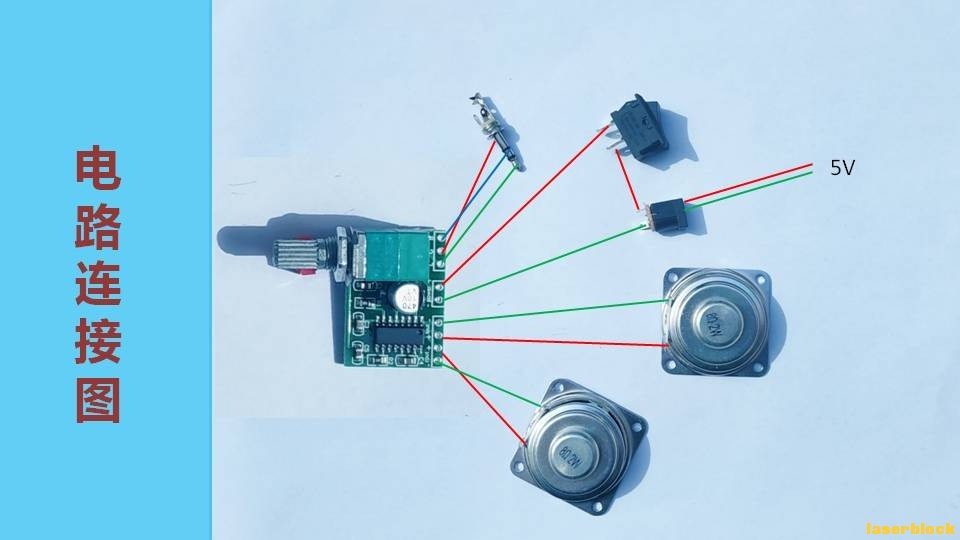

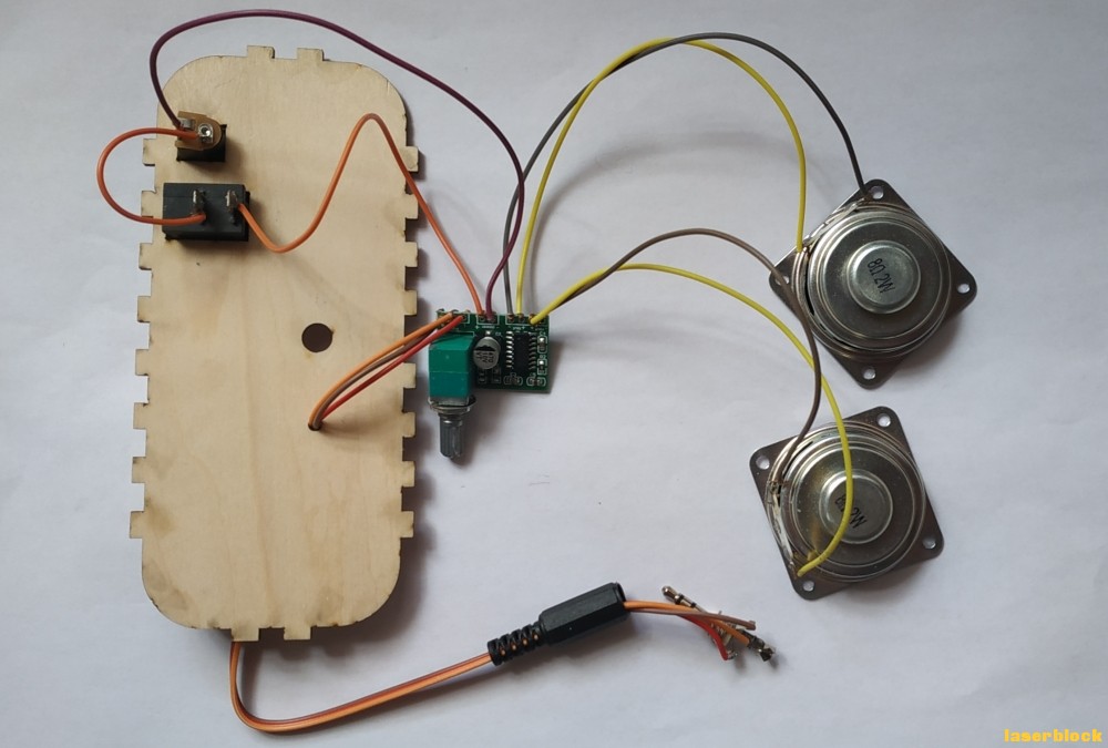

04 焊接电路
使用电烙铁进行焊接工作
电路连接图

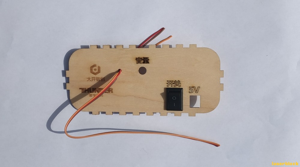

焊接前,安装好开关,穿好音频线
焊接完成的实物图

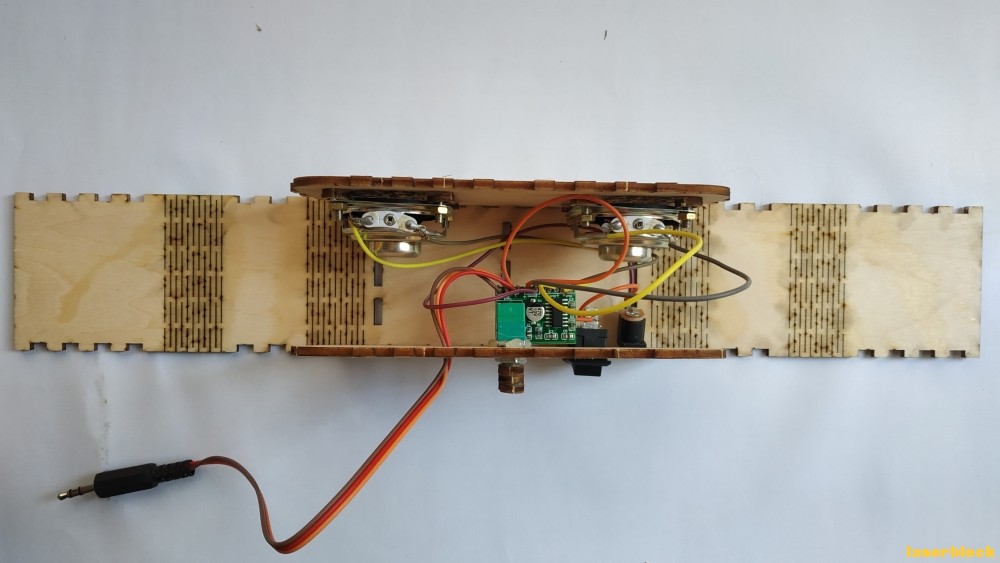

05 组装
工具:热熔枪等

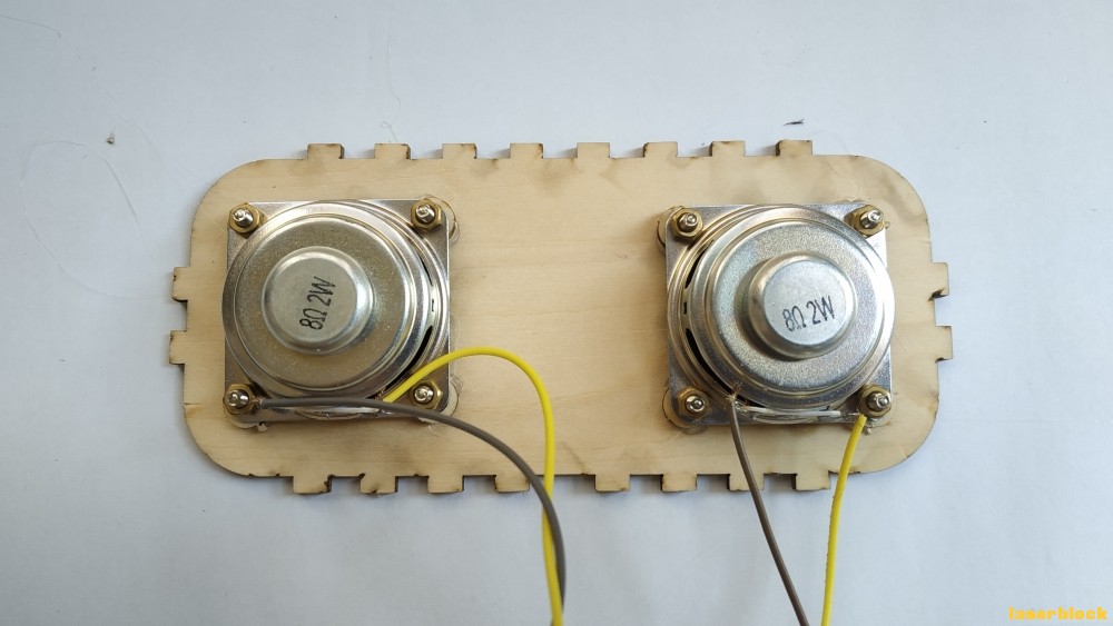

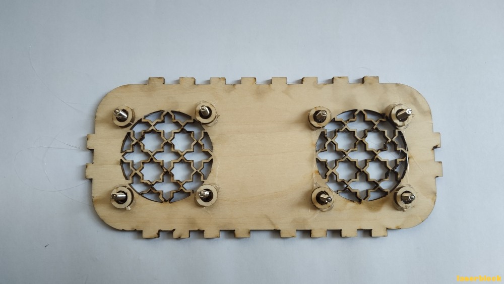

01  安装喇叭
找到上图中的零件
在喇叭的四个安装孔位置做个记号
为了不让螺丝被看到,采用隐藏方式
将螺柱粘到做记号处,
再套一个圆环件加固。
多打一点胶
装上喇叭,用螺母紧固

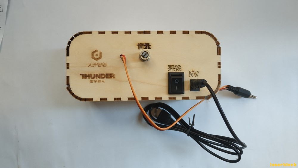

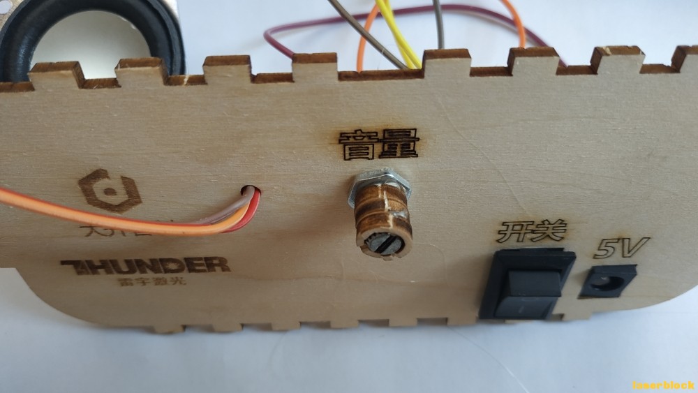

02 安装功放板
使用自带螺母将功放模块固定在背板上
粘上几个圆环件,包裹金属

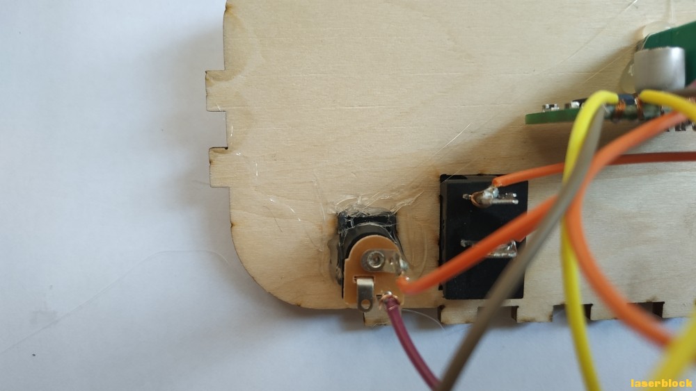

03 安装电源插座
用热熔胶将DC插座粘牢
04 组装盒体

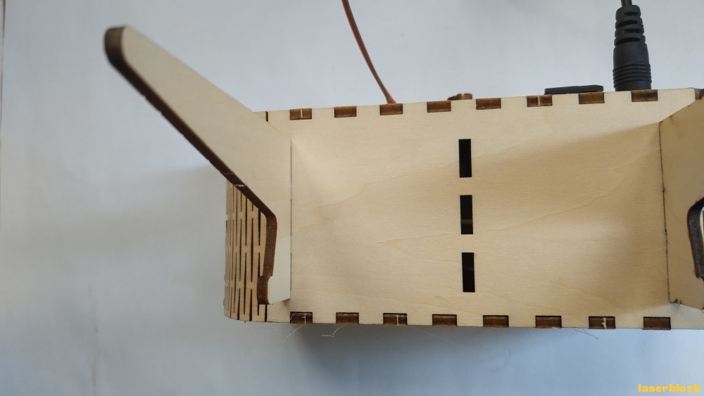

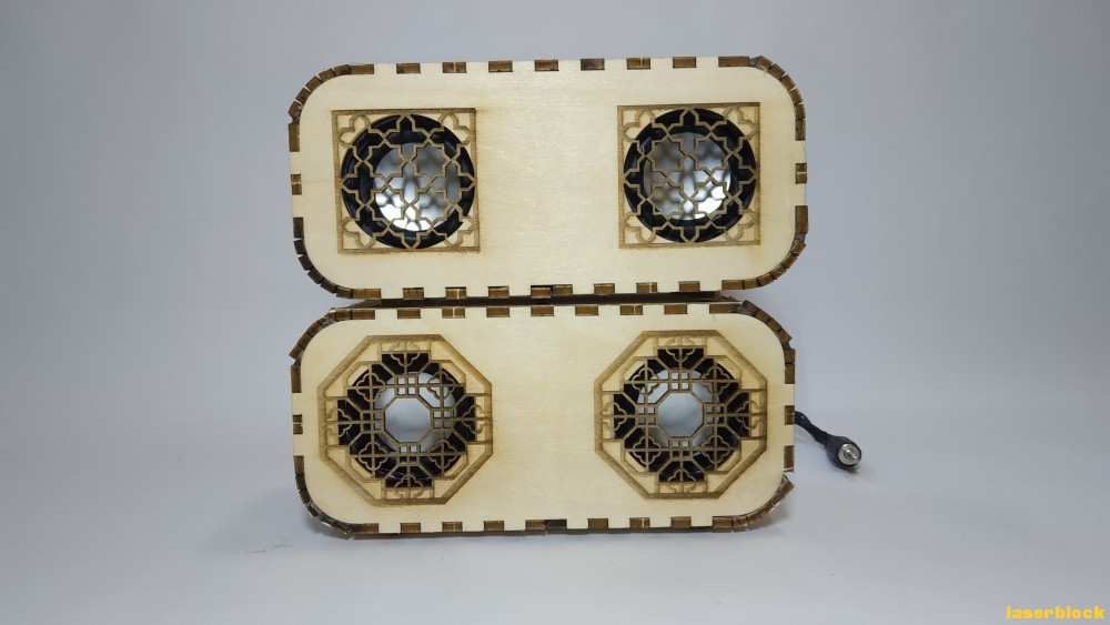

先将面板和背板插在底面对应的凹口
再从两边卷起合拢
成功合体

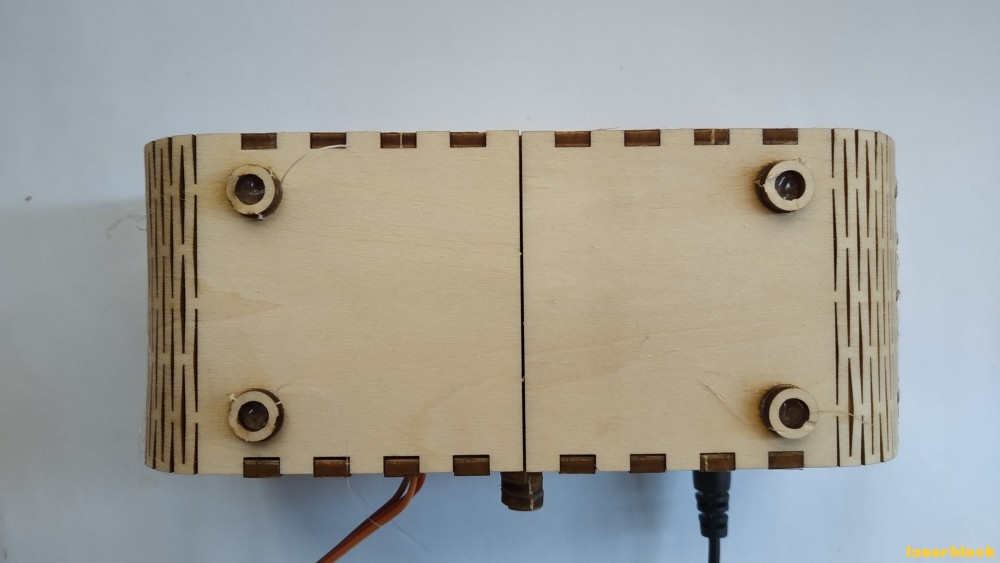

05 粘上垫脚
在标记处粘上四个圆环件
06 插上手机支架

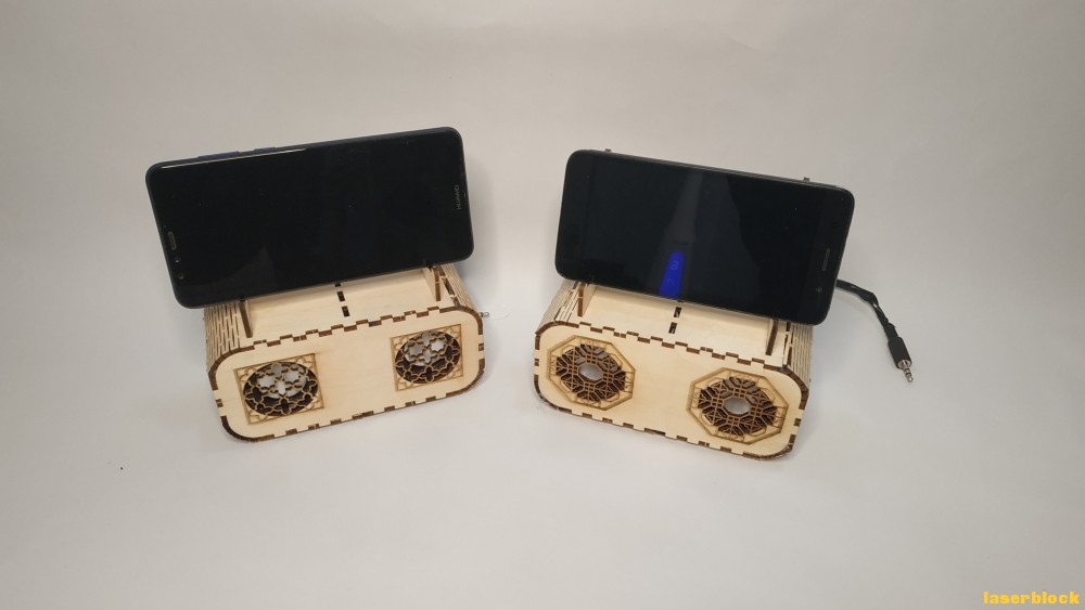

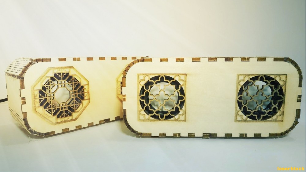

将手机支架插进卡槽

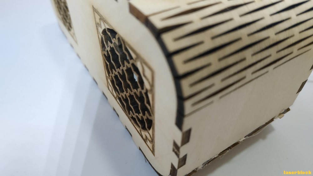

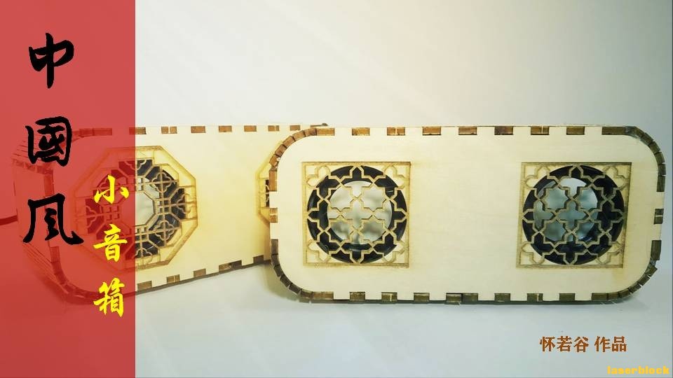

成品图赏
