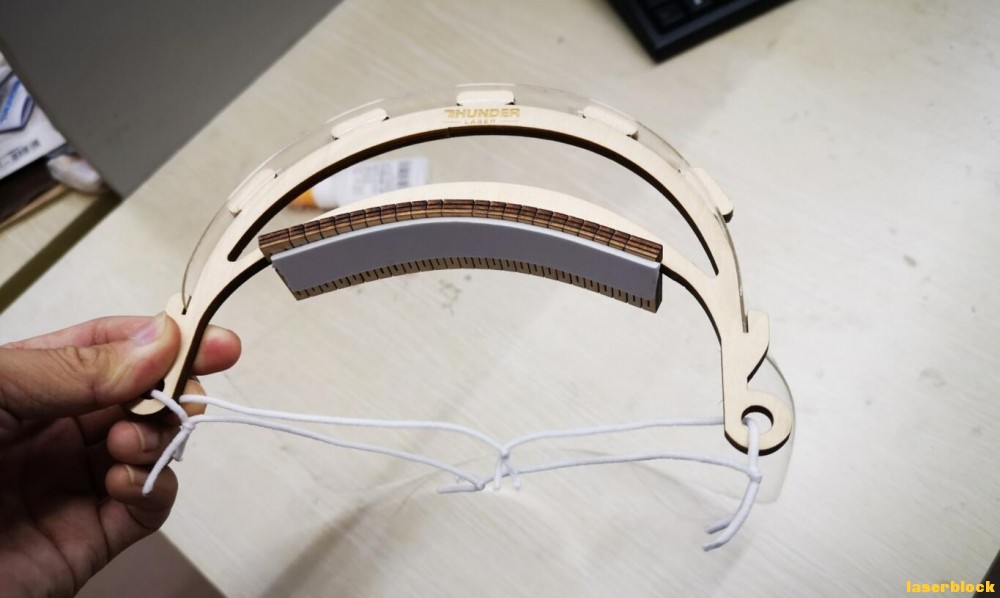

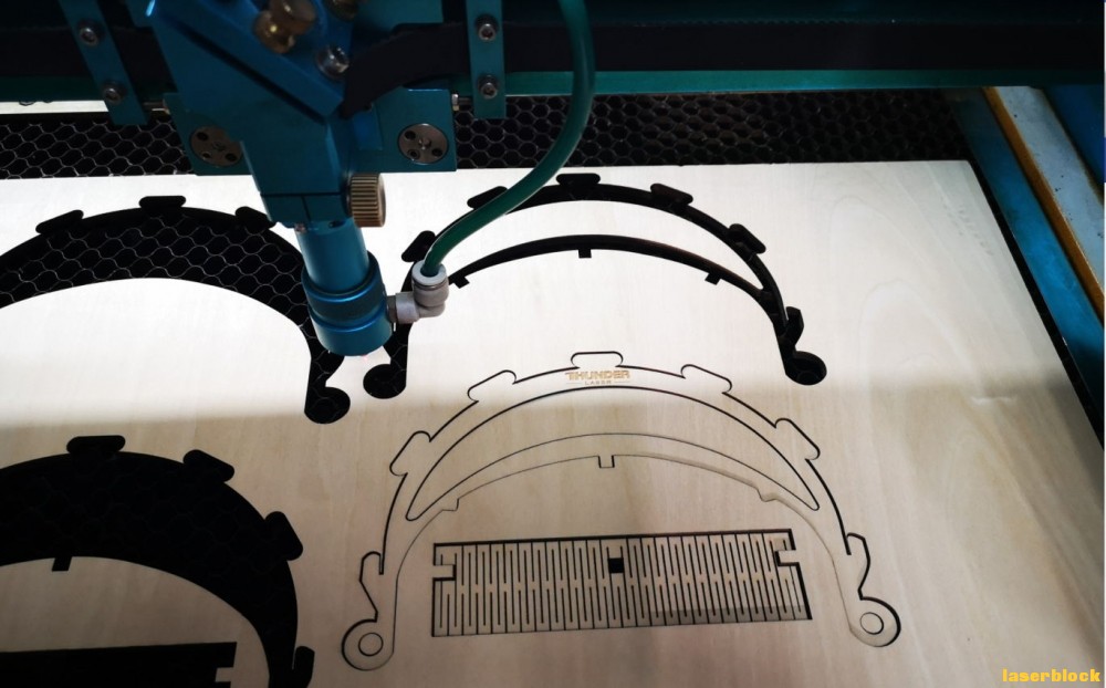

    有激光切割机的朋友可以自己试试做一个防护面罩。
    材料:1mm PET  5mm胶合木板

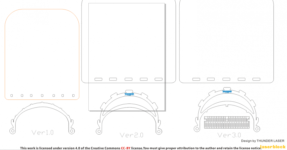

    设计图在这里: Facesheild.lcp (135.41 KB, 下载次数: 139)

    想请问用什么类型的激光机切割的,CO2还是半导体?多大的激光功率?感谢。我们这般有一种PET膜不好割。PET能用半导体激光器个吗?

    glst1949101 发表于 2020-4-4 10:41
    想请问用什么类型的激光机切割的,CO2还是半导体?多大的激光功率?感谢。我们这般有一种PET膜不好割。PET ...
    用CO2激光切割机切的。半导体应该是可以切的,不过那是U盾殴打功率的半导体?那些几瓦的本来就不适合加工这些工作
    发表于 2020-4-6 10:18:56 | 显示全部楼层
    好的,谢谢
    请您用的多大功率机器切割的?

    glst1949101 发表于 2020-4-6 10:18
    好的,谢谢
    请您用的多大功率机器切割的?
    80瓦的CO2。
