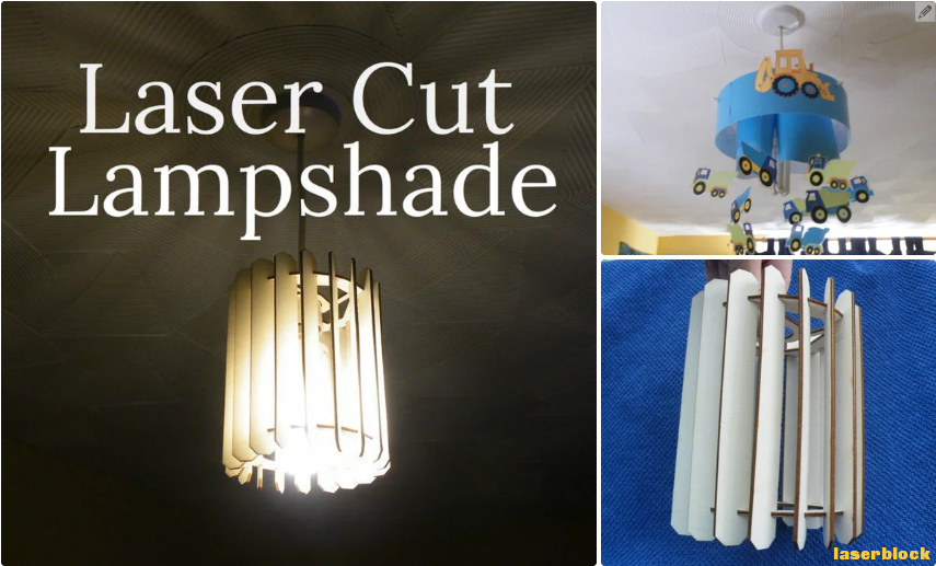

我最小的孩子,快16岁了,决定他做的挖掘机为主题的灯罩应该退休了,于是要求我做些其他的来取代它。
当然,我选择了激光切割机……

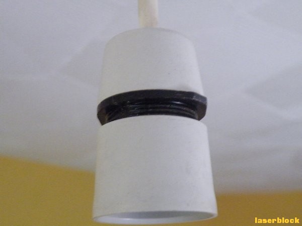

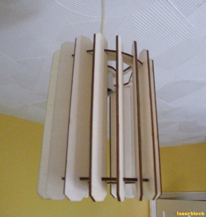

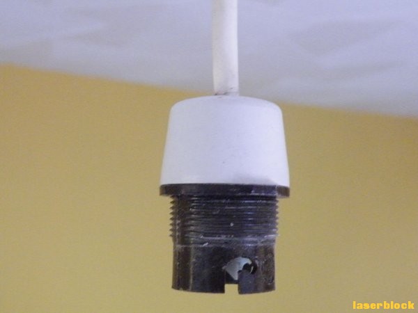

我设计的灯罩适合标准的英国吊灯配件。
这意味着它需要一个直径3厘米的圆形孔,位于接头的顶部。
我在房子里摆弄了许多其他灯罩,并确定它需要一个至少8厘米的内径才能让我的手进入处理灯泡。
当然,它需要足够长,用来封闭低能量灯泡。

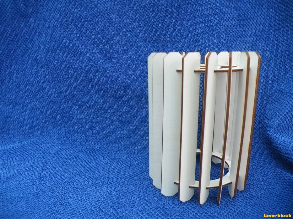

我从一个径向板条设计开始,但它看起来太简朴,即使我是个极简主义口味的人,所以我斜置了板条。这个微小的变化大大改善了配件的外观。

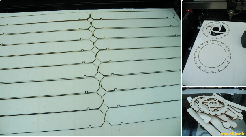

第3步:切割

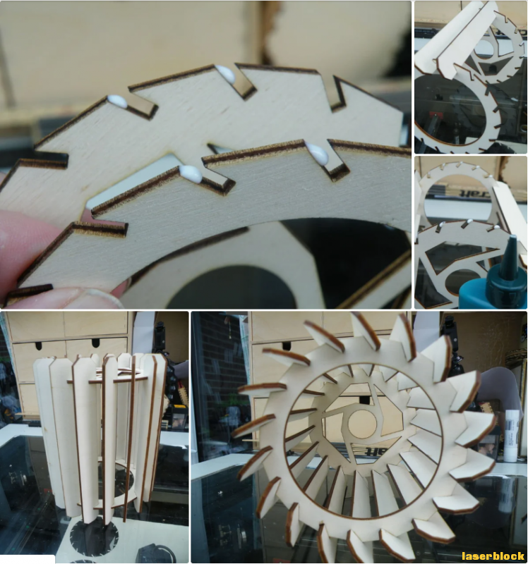

只要它们都是相同的方向,你在框架的两个部分的哪个方向并不重要。
成品色调在机械载荷或应力方面不会受到太大影响,因此每个槽中只需要一滴胶水即可 - 添加胶水,然后推入板条。
一旦你添加了几个板条,其余的进入得非常快 - 整个结构只需不到十分钟,胶水干燥只需要15或20分钟。
