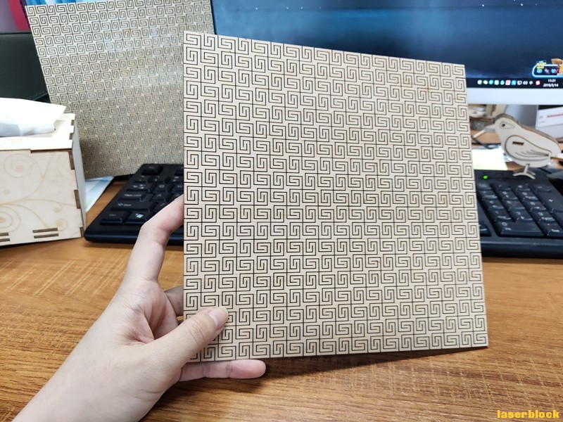

我经常在互联网上搜索那个问题上。有一天,我偶然发现了可以在激光切割机上完成的木制书籍封面,以及有趣的脊椎技术解决方案;木板被切开的方式可以像橡胶一样弯曲。

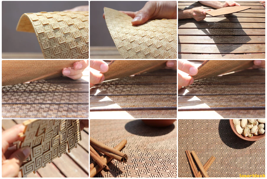

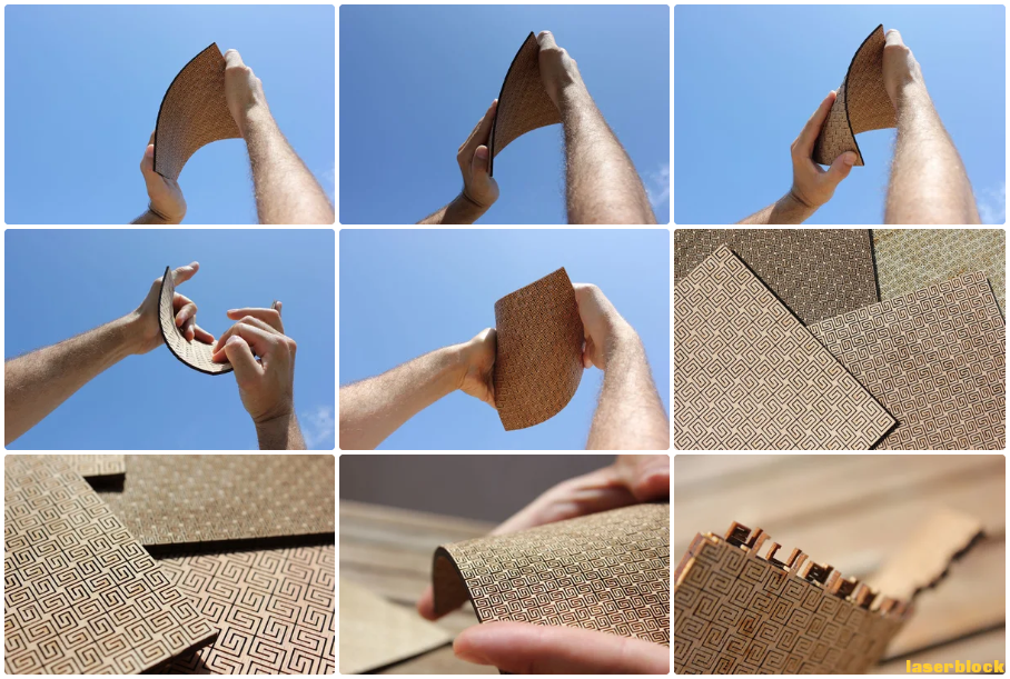

我立刻打开机器,开始制作这个结构。那块木头拿在手里的感觉是令人难以置信的,就在几秒钟之前,是一块坚硬的胶合板,而现在像纸一样灵活。但只是其中一个方向,另外一面仍然僵硬。然后我决定切割表面,以使其在两个方向上都可以弯曲,这样我就实现了双高斯曲率,正和负。经过几次基于各种穿孔的失败尝试后,我意识到我所做的事情没有任何意义。

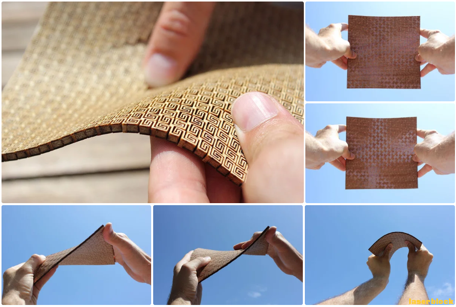

我研究了切割第一个表面的方式。为了弯曲,它被切割成一系列易于扭曲的细长元件,它们在固定点上相互连接。固定点之间的距离越大,元素越细,表面越灵活。虽然元素在多次乘法时可以扭曲几度(在它破裂之前),但灵活性是令人难以置信的。
我意识到我应该在两个方向上应用相同的理论 - 所以我将线条元素变成了一个矩形螺旋,线段往两个方向扭曲,并且我将这样的固定点与非常长的细长元素连接起来。结果更令人着迷。
当你第一次拿到这样的胶合板时,你会完全惊讶,你不确定手中究竟是什么,你不能相信它是木头,因为缺乏刚性会给你一种完全不同的感觉。
