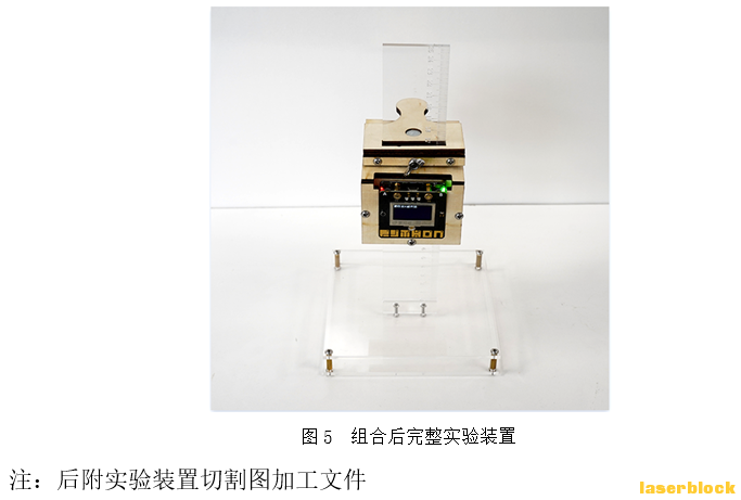

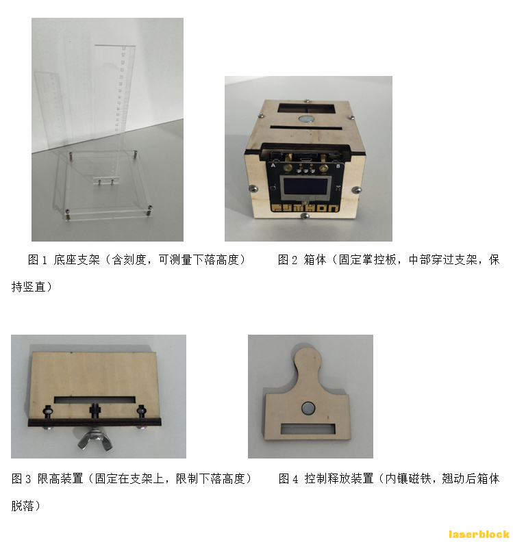

利用掌控板内置的加速度传感器,将掌控板固定在一个物体上,然后让掌控板随物体一起从高处坠落,为保证掌控板始终处于竖直状态,设计了一个坠落实验装置。
