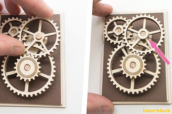

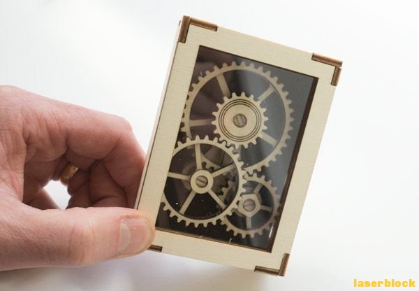

展示柜中的互锁齿轮,艺术与工程的完美融合,体现的是和谐之美。让我们先来看一张精美的图案。

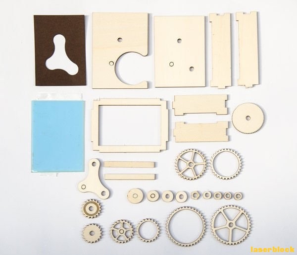

当看到这个成品的时候,就不禁心痒痒,也想自己动手制作一个。首先是画图,然后用我们的雷小宇切割出了相应的零件。然后按照教程,一步一步组装。
步骤一:
这些零件大部分是用3mm的胶合木板切割而成。。除了胶合板,还需要一块深色纸作为背景,并在盒子前面放一张1毫米厚的透明丙烯酸树脂。最后你将需要三个六毫米木钉。其中两个长二十四毫米,一长十八毫米。

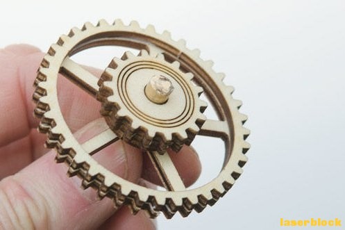

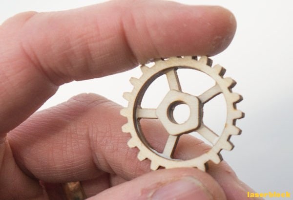

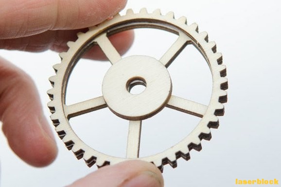

先将外圈粘到三十八齿齿轮以及中心轮毂上,确保齿轮对齐尽可能准确。然后,将十八齿轮齿轮粘到轮毂上。使用一个备用的销钉确保孔准确排列。
步骤四:

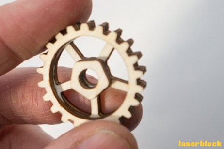

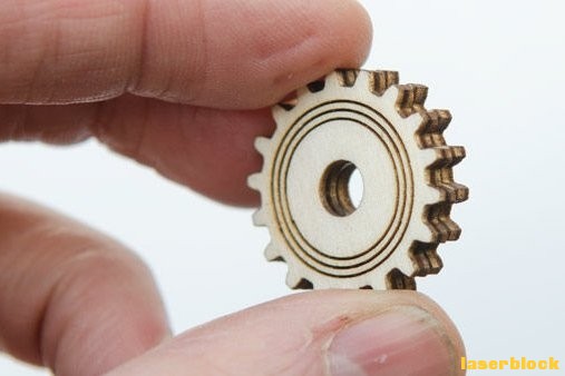

如图所示使用五边形轮毂组装二十二个齿轮。

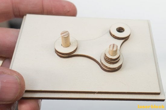

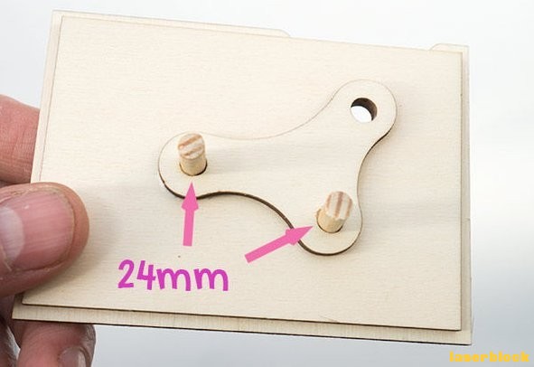

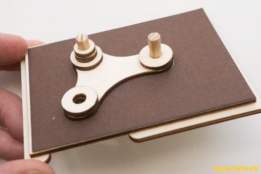

将三个底座部件粘合在一起,然后将两个较长的销钉安装到位,必要时用锤子敲击它们。它们应该紧紧卡住,不应该被轻易转动。如图所示,将各种垫片安装到位。
步骤七:

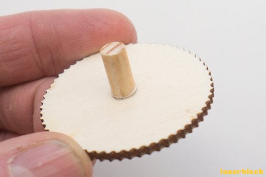

如图所示,将十八毫米长的销钉粘入滚花齿轮。当胶水干时,确保它准确地坐落在正方形上。

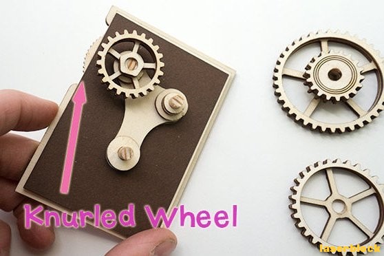

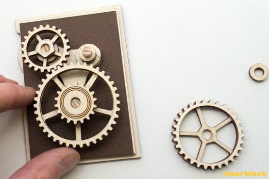

将滚花轮安装在底板上的剩余孔中。使它很容易能在洞中转动。将小齿轮安装到销钉上的适当位置,使其刚好接触底座上的垫片。让其可以通过滚花轮轻松转动。
步骤十:
将最大的齿轮放到销钉上。通过滚花轮检查它是否可以自由转动。

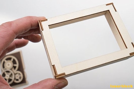

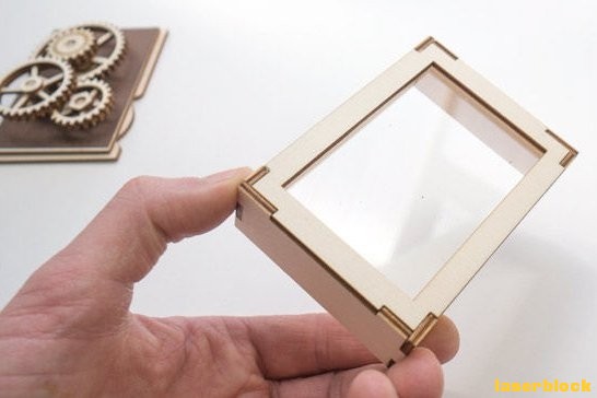

将框架的五个主要部分组合在一起。如果需要也可以使用胶水。
步骤十三:

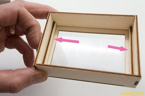

将丙烯酸树脂前部放入盒子内。将两个挡块粘合到位以将丙烯酸固定到位。(自己做的时候,用的是亚克力板)
步骤十四:

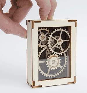

这是完成的外框。
步骤十五:
将盖子安装在齿轮上以完成项目。
