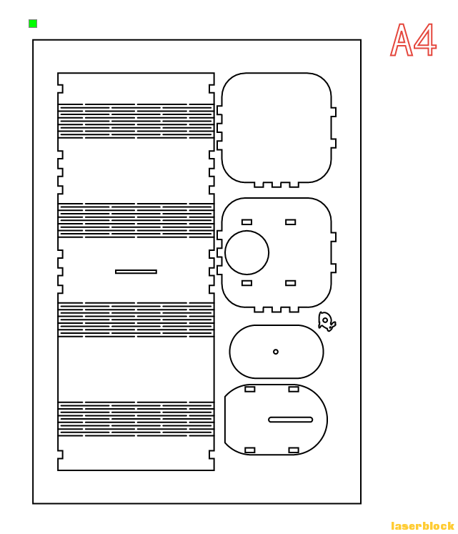

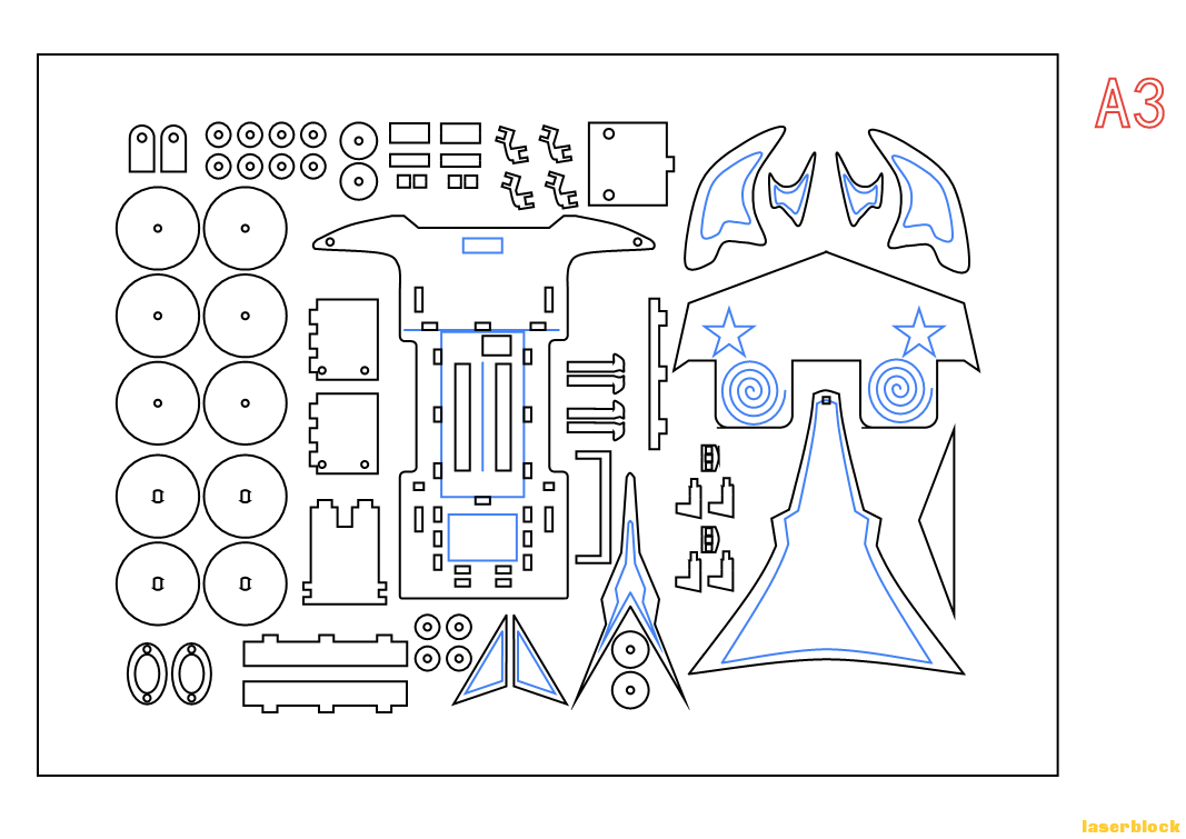

2. 为方便邮寄,设计图尺寸建议统一为A4大小,即210×297mm,请将各切割部件排版到一个或多个A4框内,特殊情况可使用A3框(420×297mm),但得考虑邮寄损坏风险。
如下图所示:

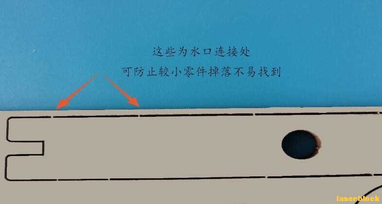

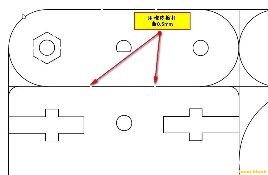

3. 请在各切割部件连接处时添加 “水口”设计,保证加工时各切割部件既可连在一起,又可轻易掰下。
* 注:设计的切割部件尺寸接近A4时可不加水口。
如下图所示:
