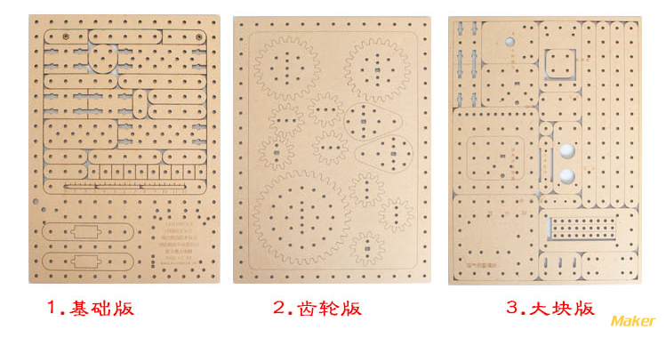

    Laserblock是由中国电子学会现代教育技术分会创客教育专家委员会负责设计和品牌运营,由雷宇激光LaserMaker 承制的一款开源结构件。使用这套构件再加上一些电子配件,你可以像搭积木一样搭建一个机器人
    作为开源结构件,Laserblock采用cc-by开源协议,除了保留专家委员会、雷宇激光的署名之外,任何人都可以复制、改写和用于盈利用途。
    laserblockV3
    laserblockV3
    更新说明:最新版于2018年4月12日发布
    1. 更新优化laserblock基础版
    2. 增加齿轮套件
    3. 增加电子硬件的模块
    复制代码

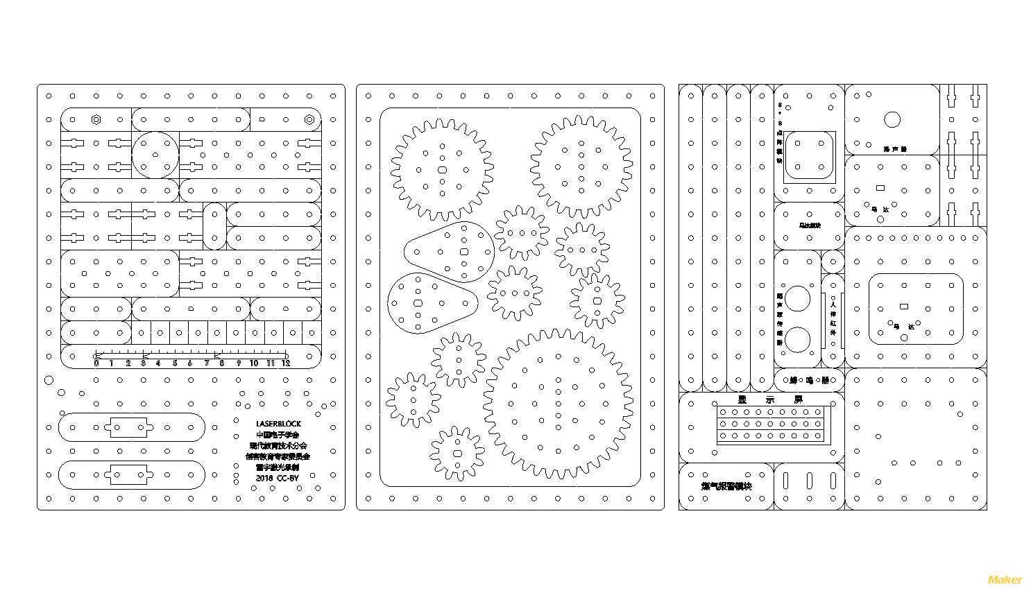

    图纸使用说明:
    • 此版本设计图DXF格式。
    • 使用激光切割机切割。
    • 材料使用3毫米的奥松板。
    • 署名部分使用走线模式切割线条。
    • 同意CC-BY协议。
    • 把设计图导入激光切割机软件
    • 设置好切割参数,雷宇激光Nova35-80W参考参数:45mm/s  60%power
    • 导入激光切割机开始切割
    注:Laserblock由Lasermaker承制,软件内置设计图,不懂得使用AutoCAD的可以使用Lasermaker软件编辑。
    为了方便没有设备的老师可以买到laserblock,雷宇激光承制了一批Laserblock在淘宝销售,没有激光设备的老师可以购买体验。购买链接https://item.taobao.com/item.htm?id=571596347962
    感谢:此版本改进者 耿林杰、高伟光、龙丽嫦。
