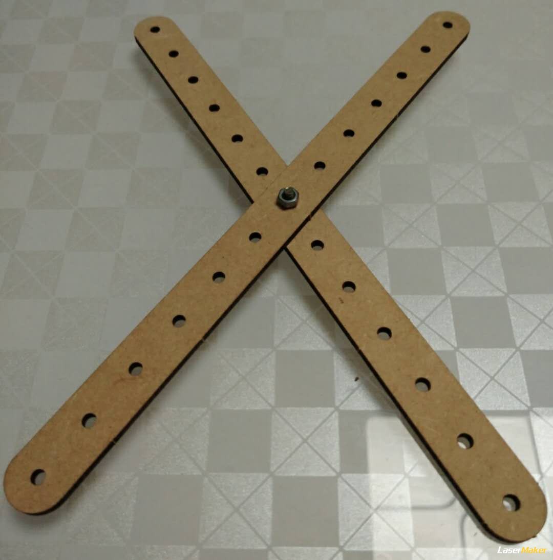

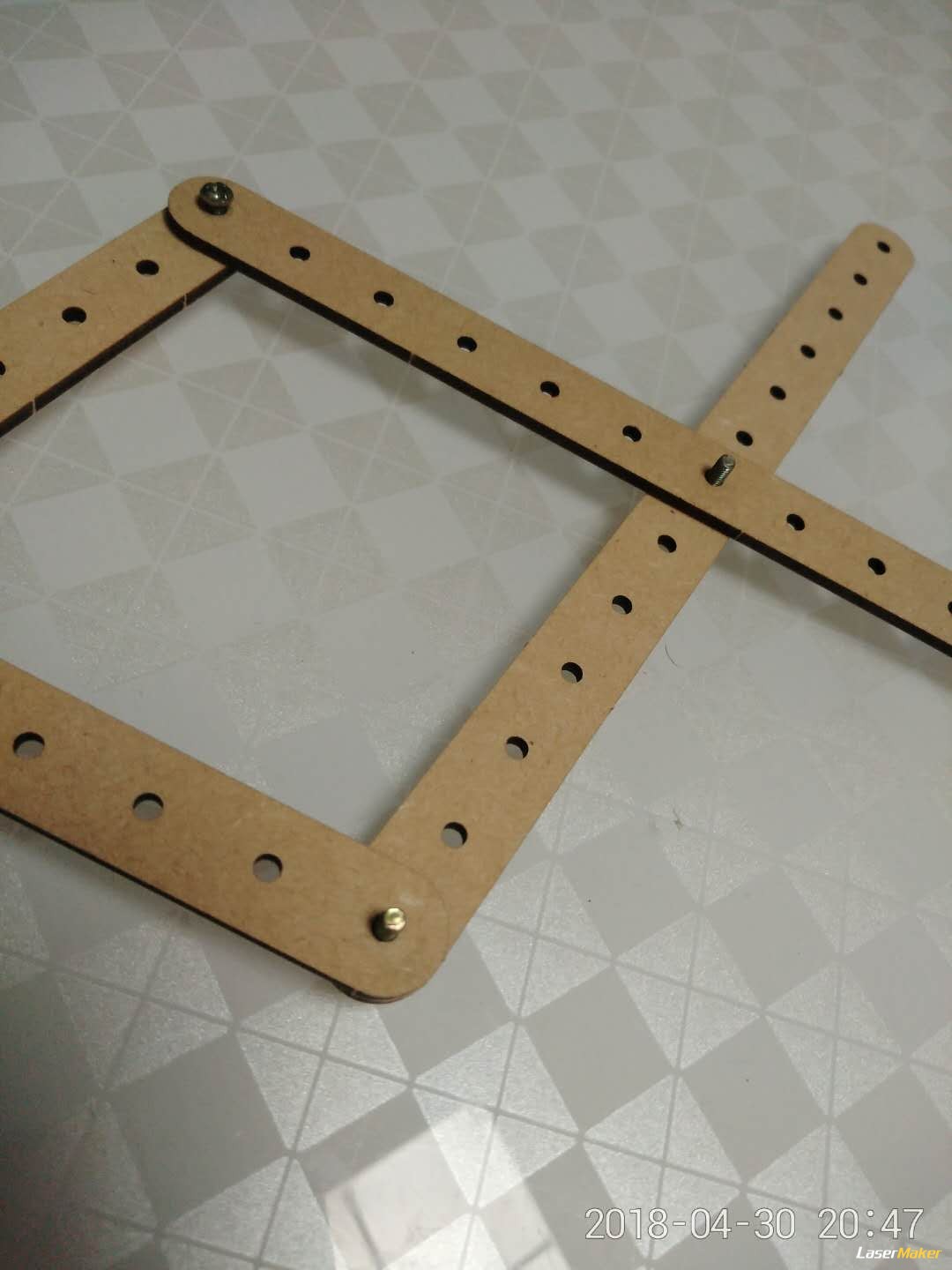

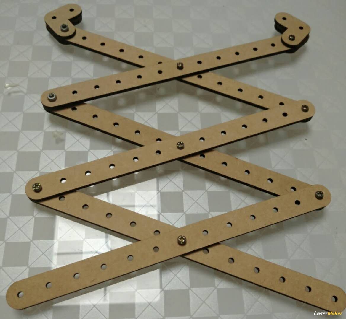

       拿两根板,找到中心位置,十字交叉用短螺丝固定(下图1),再拿两根,分别连接至刚做成的夹子两端,要注意对应的两根在一个平面上。也就是,位置在下的板要接在它上面,位置在上的新板要安在它的下方,在一个平面上的板要保证方向一致,见下图2.同理制作其它节。最后,固定两个2*2直角做夹子头部。

          1、把夹子合上,看是否象一把扇子,各个板都很规整
      2、夹物品环节,测试夹子
