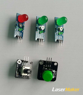

    器材准备:laserblock结构件、M3螺丝螺母;带扩展版的arduino Nano1块,舵机1个,绿色led灯2个,红色led灯1个,无源蜂鸣器1个,按键1个,旋转电位器1个,杜邦线若干,电池组(6v)1套

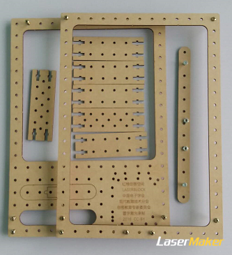

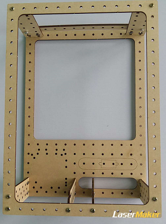

    1、制作节拍器的主体结构

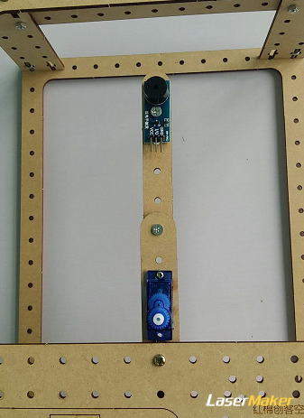

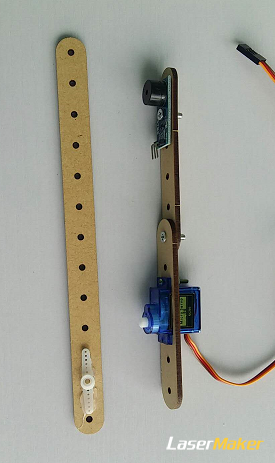

    2、制作摆臂,安装舵机  注意舵机要固定到板的中心孔

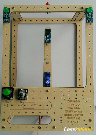

    3、将led灯、按键、电位器等安装到结构架上

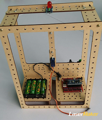

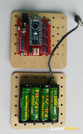

    4、控制器和电池盒的安装

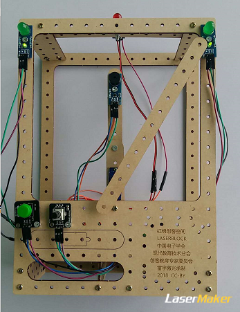

    5、用杜邦线将电子器件连接到控制器上,制作完成

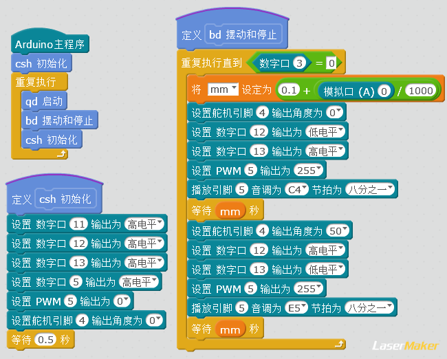

    6、给作品编程,并下载和测试
    程序基本要求:①按键控制节拍器的启动和停止;②旋转电位器控制节拍器的摆动周期;③红色LED灯节拍器工作指示;④绿色LED灯节拍器摆臂摆位指示;⑤无源蜂鸣器节拍器摆动到两侧发出乐音;⑥舵机节拍器摆臂动力提供。
    7、参考程序  用mblock编程
