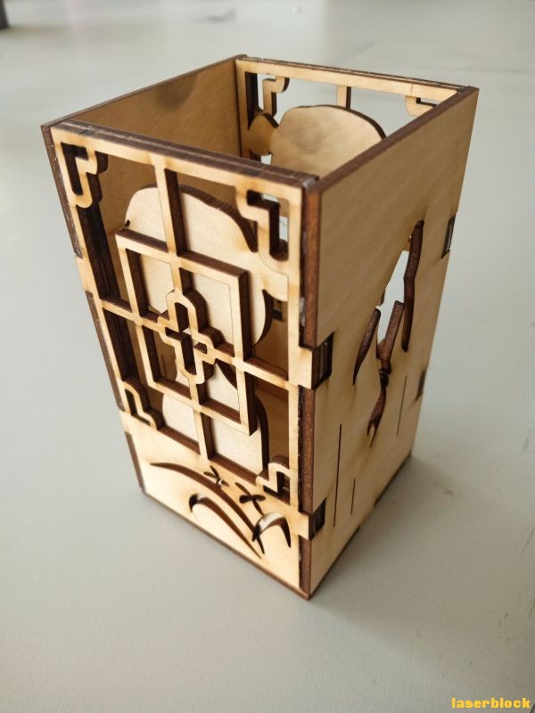

    我本着实用原则设计了一个镂空古风笔筒,将其设计成长方筒体,底板把一个66*66的正方形在四边各开一个3*10的长方孔,好让四个侧面立住。
    在侧面其中两个对立面上设计了一个游动的锦鲤,寓意锦鲤附体,考试成功。这两个侧面板的尺寸是66*117,并在侧边各开两个3*10的缺口,底边做一个刚好卡在底板的凸起。
    另外两个对立面由分别由两块板重叠而成,在里面那两块板侧面分别做两个卡在刚才两块板缺口处的凸起,底边做一个可以卡在底板的凸起。外面两块侧面处理和里面一致。这两块镂空成古风屏风的样式,下面设计了一株兰花,笔为文房四宝,而兰花为花中君子,相互映衬。在里面两块板设计了一个人物剪影,刚好可以从镂空的屏风看到剪影。这四块侧板尺寸为60*117
    用激光切割机切割木板,最后把得到的零件组装起来,就得到了一个创意的镂空古风笔筒。
