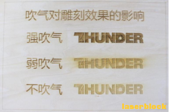

1. 吹气对雕刻效果的影响
从图中可以看出,不吹气时,文字边缘几乎不发黄;强吹气时文字边缘有点发黄;弱吹气时文字边缘发黄度最高。在一般情况下,为保护聚焦镜,建议在不影响雕刻效果的前提下选择吹气。由于在强吹气情况下,文字的颜色更深,一般建议选择强吹气。
  • 测试过程

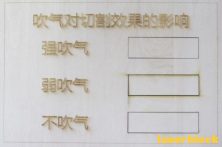

2. 吹气对切割效果的影响
从图中可以看出,强吹气和不吹气切割的效果最佳;弱吹气效果最差。在切割时,为了保护镜片、减少烟尘,一般选择强吹气切割。当然强吹气切割即便有很多的好处,但这并不代表切割所有的材料都要吹气,比如在切割亚克力板时,在保障安全的前提下(不吹气容易着火),不吹气的效果是更好的。
