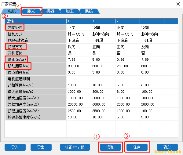

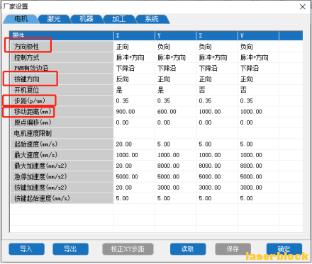

1. 记录旧主板控制参数
① 打开设备相应的控制软件,连接到设备, 进入厂家参数.
② 读取旧控制主板厂家设置里电机项参数,记录下X、Y、Z(有升降平台的设备才具备)轴的方向极性、按键方向、步距、移动距离的参数设置、机器复位原点;

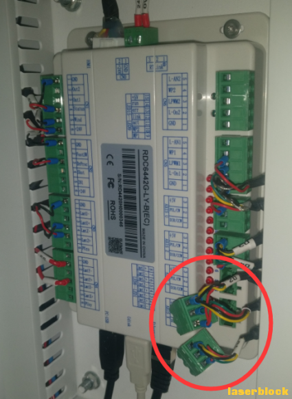

2. 更换控制主板
① 在更换控制板之前,确保设备电源已经关闭,并把设备主电源插头从插座中拔出
② 记录清楚各轴的电机控制线、限位开关信号线、主板的电源线 ,不清楚的联系对应的设备厂家了解清楚
③ 拆下旧控制主板上的连接线,确保线上的线标没有脱离,再拆下旧控制主板。
④更换并固定好新控制主板后,把从旧控制主板上拆下的连接线对应线标接到新控制主板上,注意X、Y轴的信号接口先不要连接,以免复位方向不同导致撞击,待确认好参数在接上。

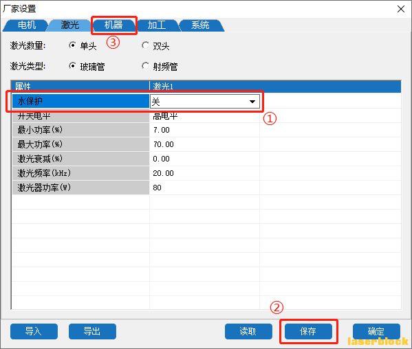

3. 恢复参数
① 更换好控制主板并接上电源,安装软件LaserMaker,打开LaserMaker,连接到设备, 在文件下找到厂家参数打开,输入密码“TL9501”。
② 读取厂家设置电机项参数,按照旧控制主板读取下来的4个参数进行修改。其他的参数默认。确认没问题后点击保存,然后点击“激光”选项;

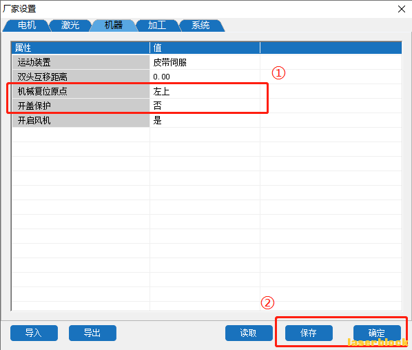

③ 在属性一栏中选中“水保护”把选项设为“关”,设好后点击保存,继续点“机器”选项;
④在属性一栏中先选中“机械复位原点”把选项设为机器更换主板卡前的原点;继续选中“开盖保护选项”,把选项设为“否”,确认无误后点击保存并确定。

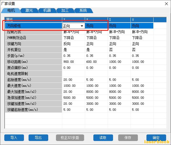

① 关机断电后,接上X、Y轴的信号接口,手动把设备的激光头移动到蜂窝平台中心,然后通电开机,若设备激光头是往原点移动为正常复位。若激光头的X、Y轴不是往原点移动,请马上关闭机器电源,拔掉X、Y轴的信号接口,继续把机器接通电源打开LaseMaker进入厂家参数,先点击“读取”再修改X、Y轴方向极性。
A:当X轴与原点相反移动
假设上图X轴方向极性与原点相反移动,把X对应的方向极性“正向“改为“负向”
B:当Y轴与原点相反移动
假设上图Y轴方向极性与原点相反移动,把Y对应的方向极性“负向“改为“正向”
修改好后点击保存并确定,再次测试X、Y轴是否与原点相反移动

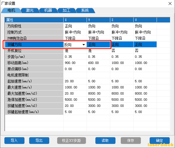

② 复位成功后,测试操控面板,上下左右移动键等是否一 一对应,如无法一一对应,进入LaserMaker“厂家参数”修改按键方向,点击“读取”,读取机器参数再修改。
A:当X轴与按键方向相反
假设上图X轴方向与按键方向相反,把X的按键方向“反向”改为“正向”。
B:当Y轴与按键方向相反
假设上图Y轴方向与按键方向相反,把Y的按键方向“正向”改为“反向”。
修改好后点击保存并确定,再次测试按键方向是否正确。
