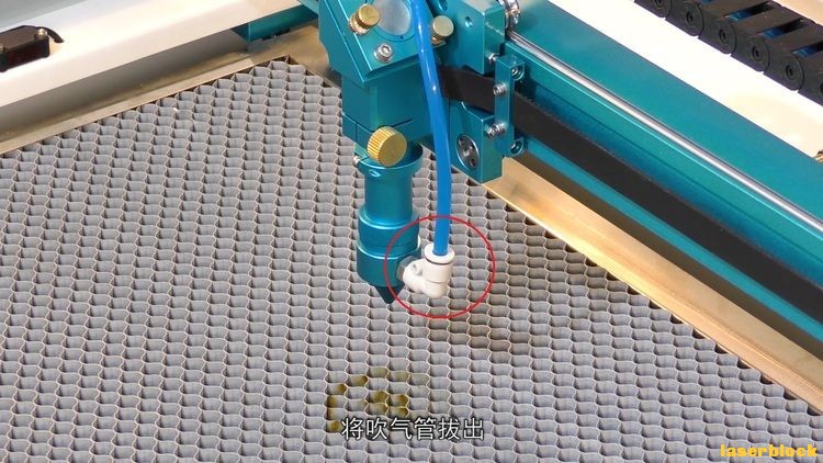

一、雷小宇,雷大宇,雷超宇,雷神宇

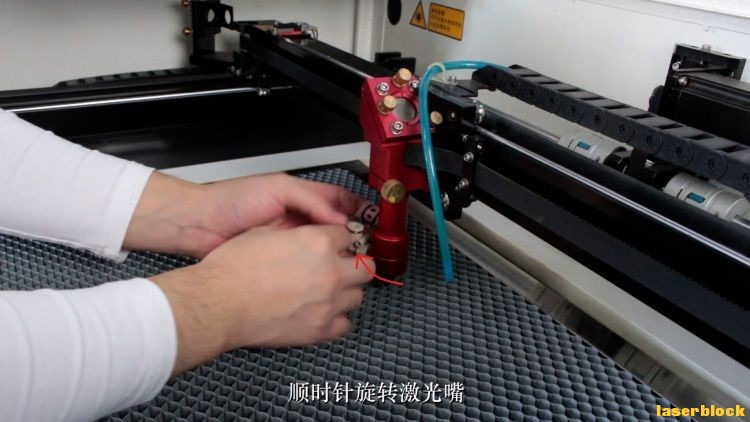

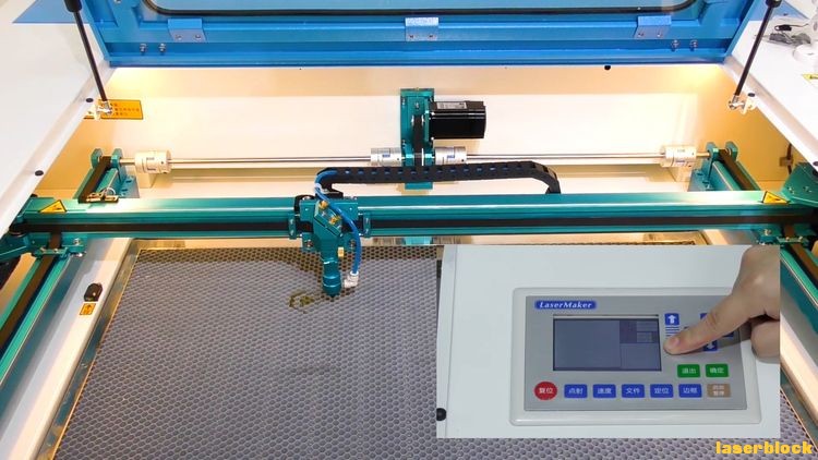

1.点击控制面板的向下键,将平台降至合适处

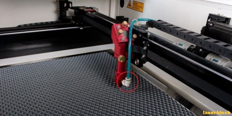

2.将吹气管拔出

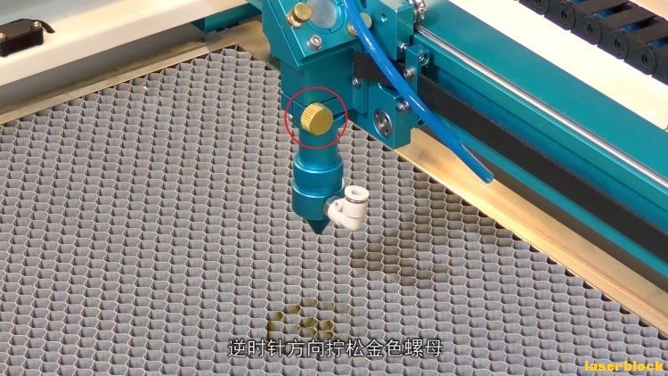

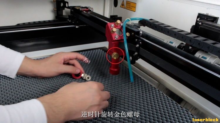

3.顺时针方向扭松金色螺母

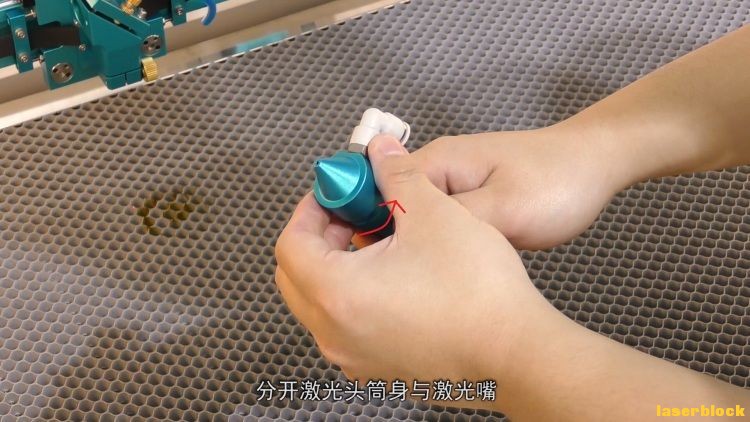

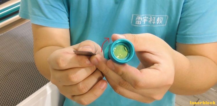

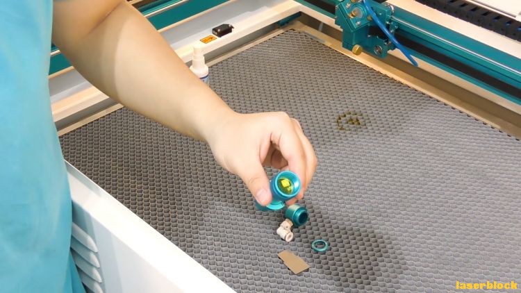

4.分开激光头筒身与激光嘴

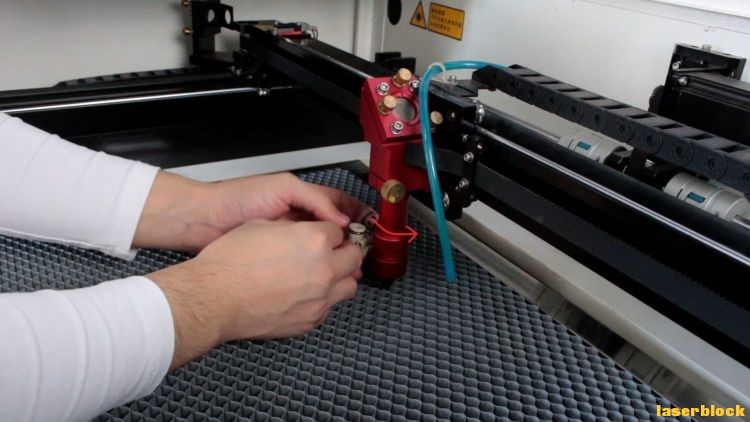

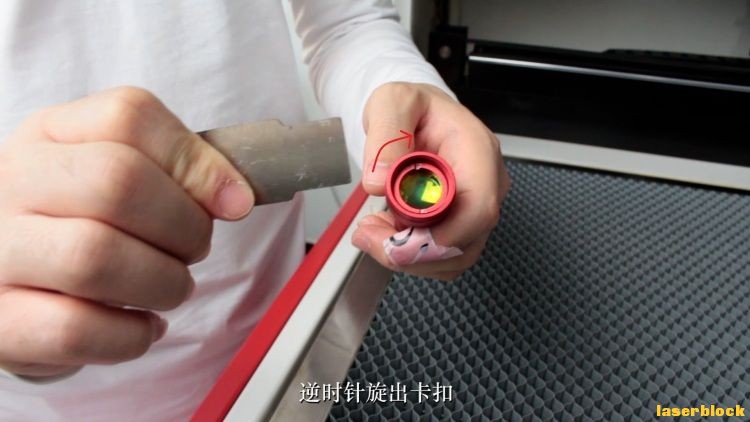

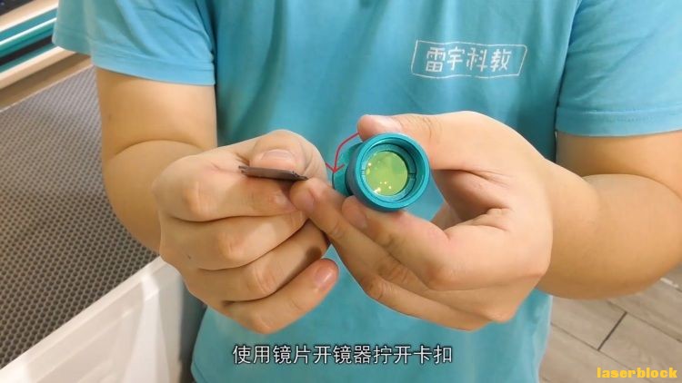

5.使用镜片开镜器拧开卡扣

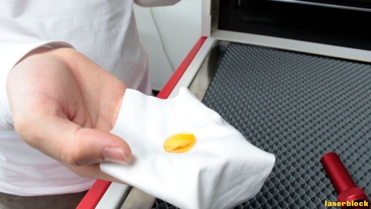

6.取出旧镜片

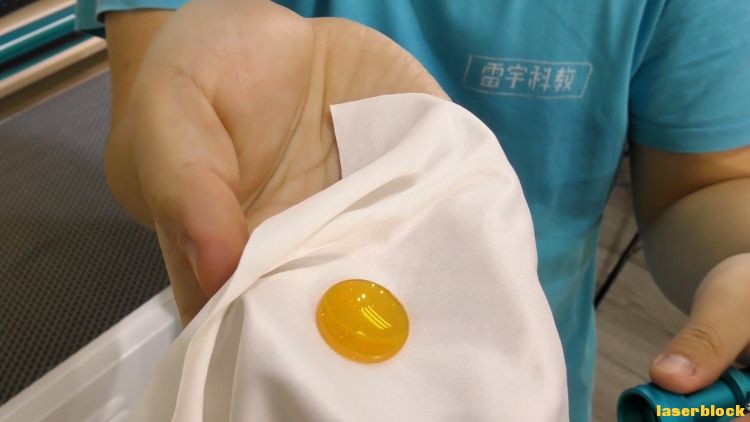

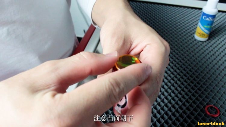

7.装入新镜片(注意镜片的凹面向下)
镜片请按图示方向安装:
8.使用镜片开镜器扭紧卡扣

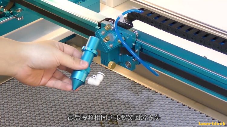

9.装上激光头筒身与激光嘴
10.装回激光头

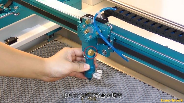

11.顺时针方向扭紧金色螺母

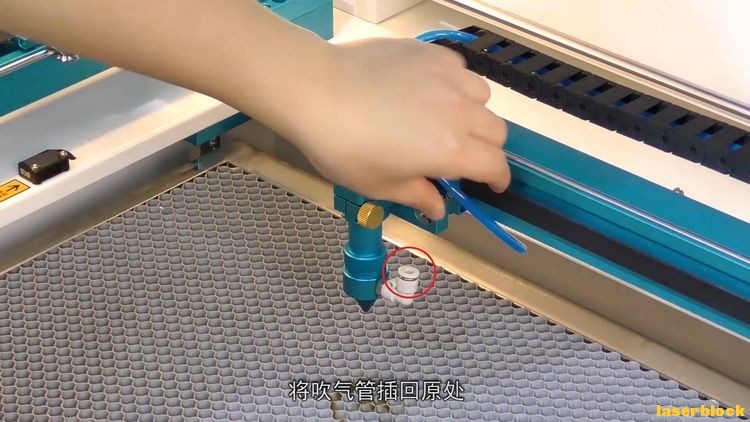

12.将气管插回原处

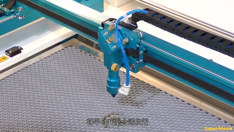

13.将平台升至合适位置

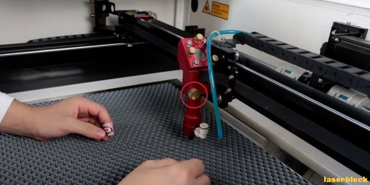

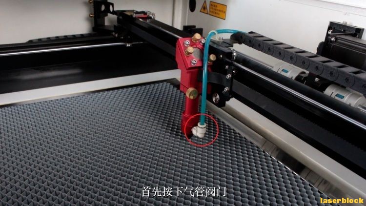

二、乐造匠
1.将吹气管拔出

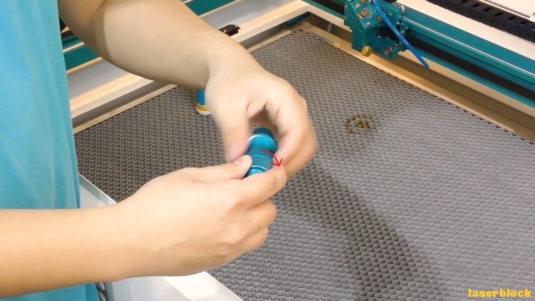

2.分开激光头筒身与激光嘴
3.顺时针方向扭松金色螺母

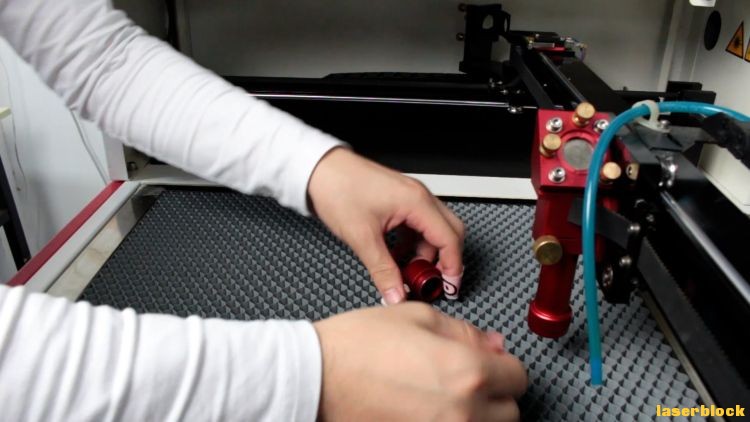

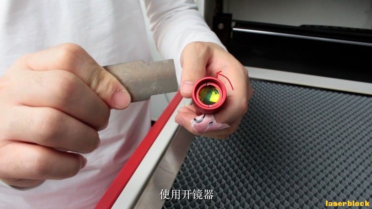

4.使用镜片开镜器拧开卡扣
5.取出旧镜片
6.装入新镜片(注意镜片的凹面向下)
镜片请按图示方向安装:
7.使用镜片开镜器扭紧卡扣
