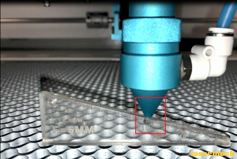

1.调节距离
      调节平台中心到激光头的距离为15mm作为参照

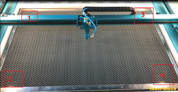

2.对比检查
      分别移动激光头到四个点检查蜂窝板到激光头的距离是否为15mm
A:五个点到激光头的距离都一致:
平台平整
B:四点与中心点到激光头的距离不一致:
平台不平整,参考教程“调节平台”调节平台
