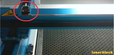

X轴限位开关:
设备X轴限位开关位于X轴左侧

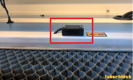

     自动对焦传感器位于加工平台左、右两侧

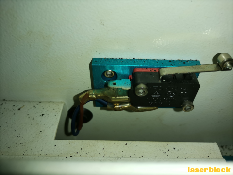

3.检查X/Y/Z轴限位开关有无外观损坏
检查各限位开关触碰杆是否变形、断裂,并尝试手动触发开关,观察开关能否被触发
A.限位开关正常触发,无变形,有段落感:
故障可能为其它原因导致,请按照后续步骤排查故障
B.限位开关变形/触发杆断裂/无段落感:
请更换限位开关

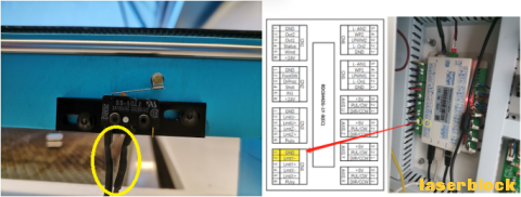

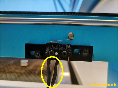

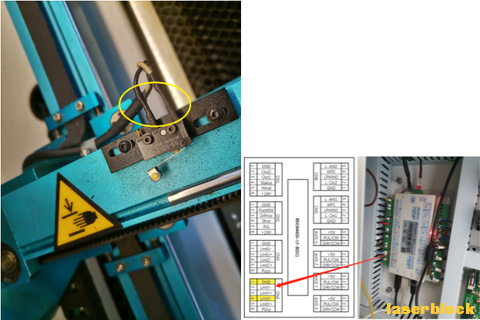

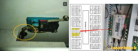

4.检查X/Y/Z轴限位开关接线是否松动
请检查连接限位开关与主控板的线束是否紧固,如松动,请重新紧固
X轴:
Y轴:
Z轴:

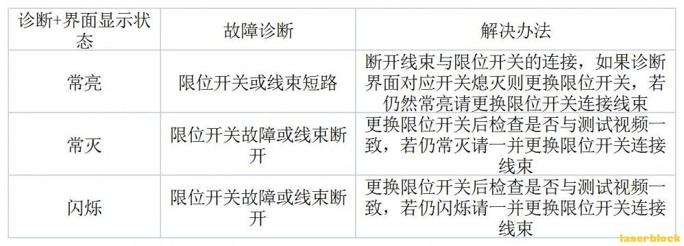

B.与视频不一致:
请按照下表修复故障

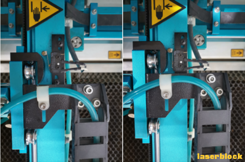

X轴:

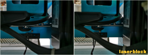

将激光头推至X轴最左侧,并观察激光头能否触发X轴限位开关
左:X轴机械系统不能正常触发限位开关
右:X轴机械系统正常触发限位开关
A.能触发:
X轴限位开关机械部分正常
B.不能触发:
X轴限位开关机械部分异常,请重新调节X轴限位开关位置

将激光头推至Y轴最上方,并观察激光头能否触发Y轴限位开关
左:Y轴机械系统不能正常触发限位开关
右:Y轴机械系统正常触发限位开关
