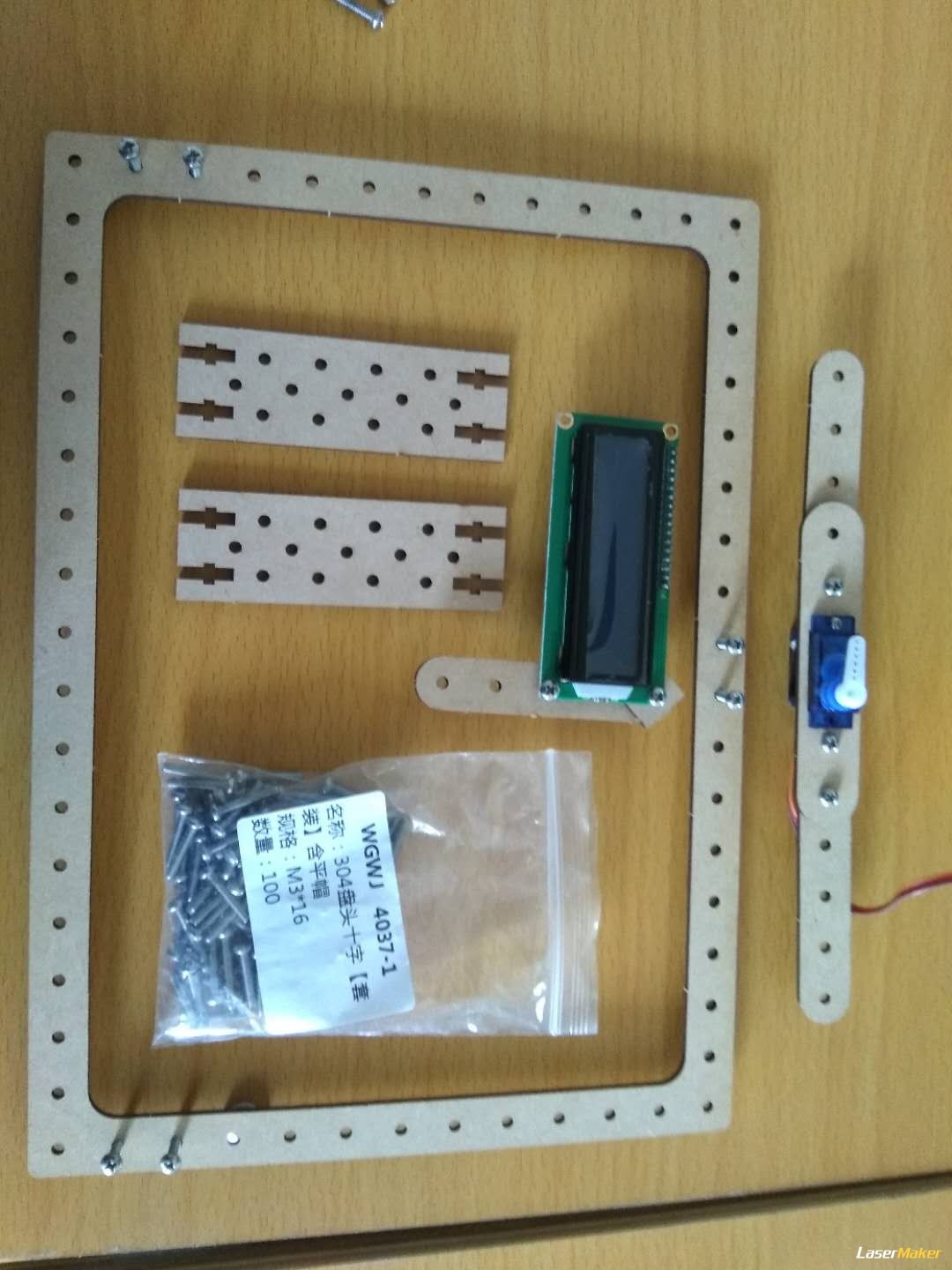

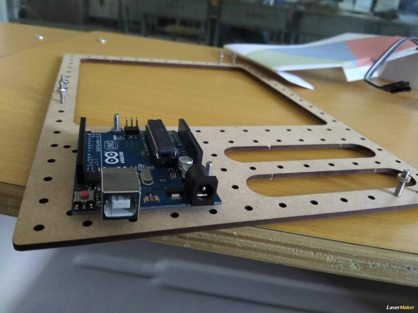

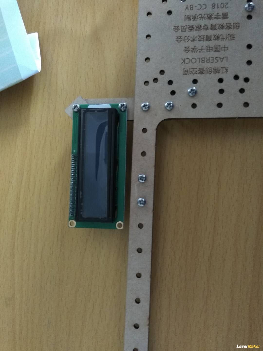

    制作过程

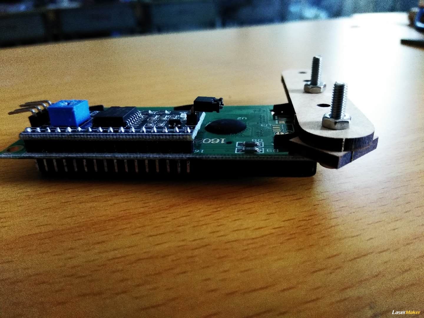

    LCD构建组合:LCD+5孔梁+1孔垫片

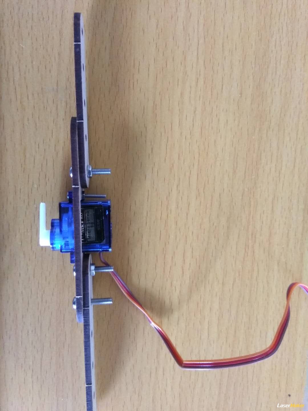

    舵机构建组合:9g舵机+舵机梁+5孔梁+6孔梁(舵机与舵机梁连接需用到M2*20螺丝)

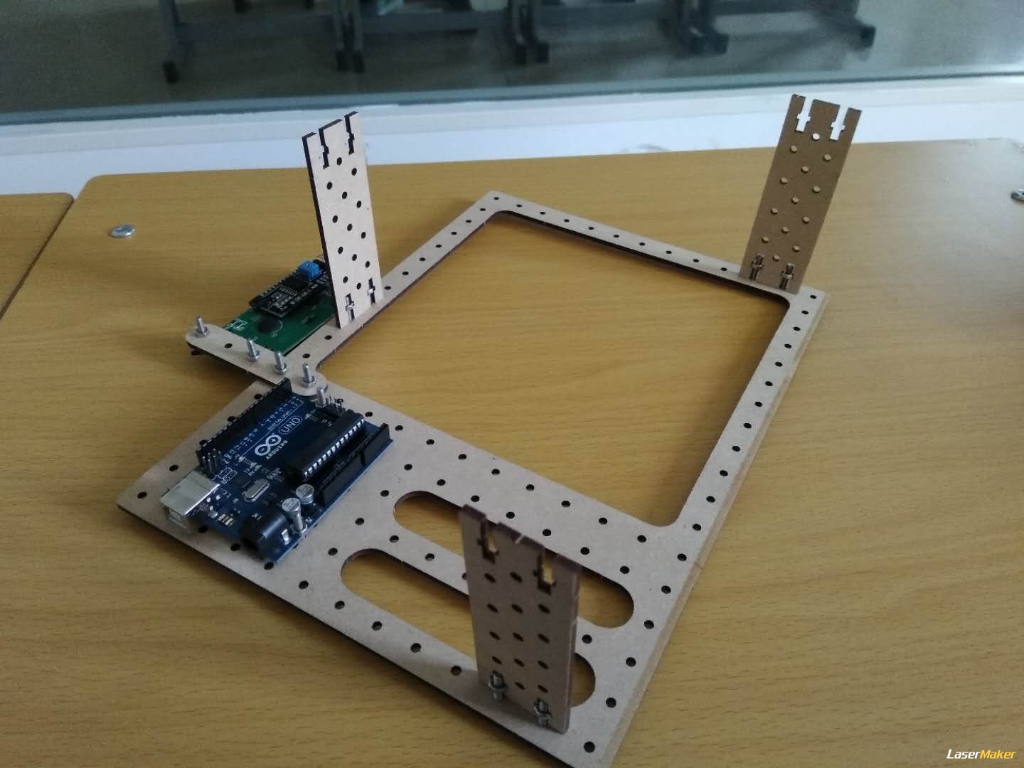

    LCD安装

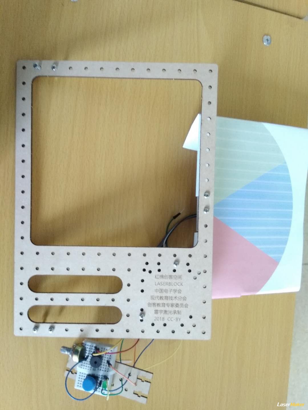

    直角连接板安装

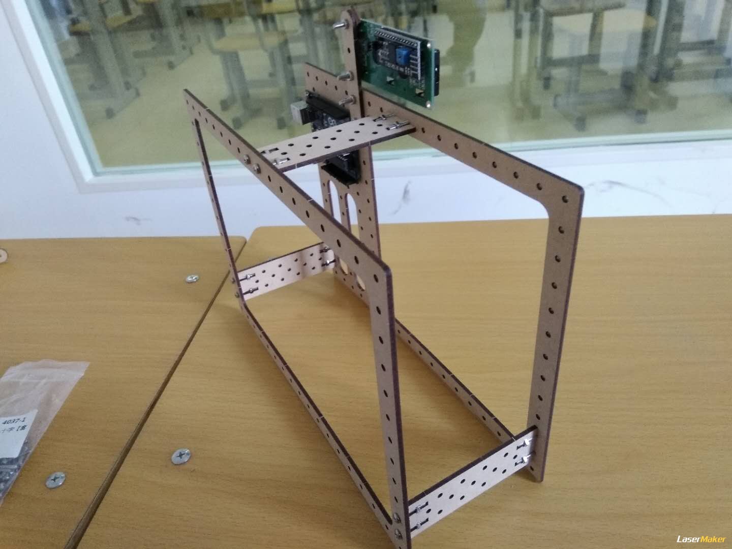

    框架安装

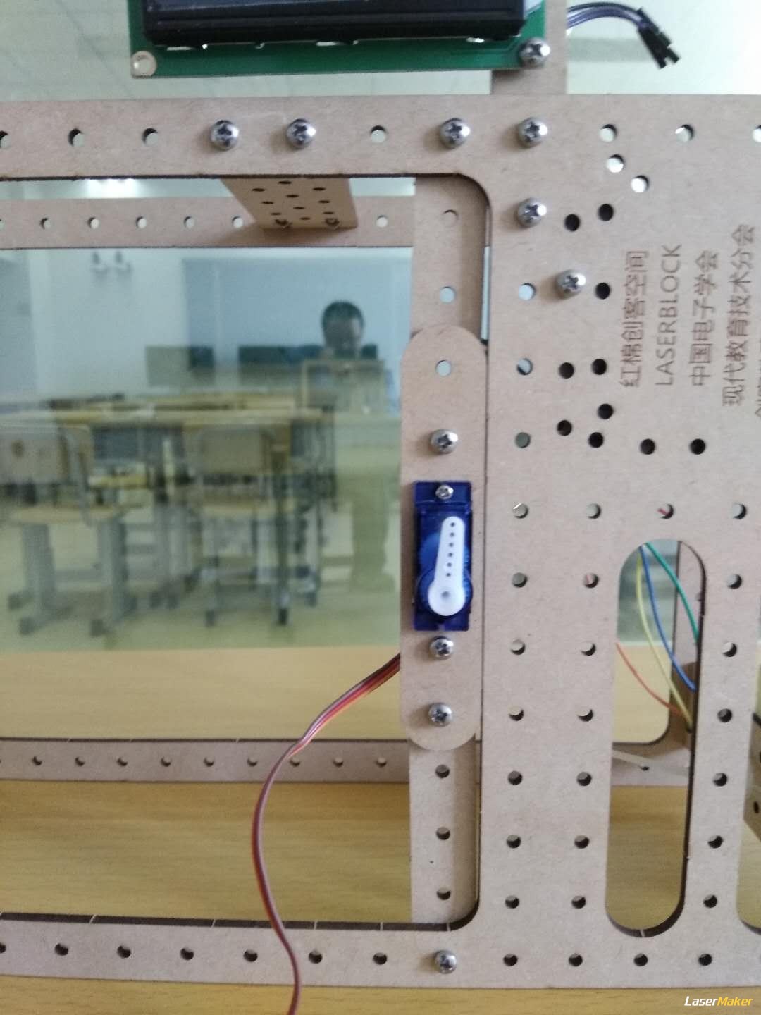

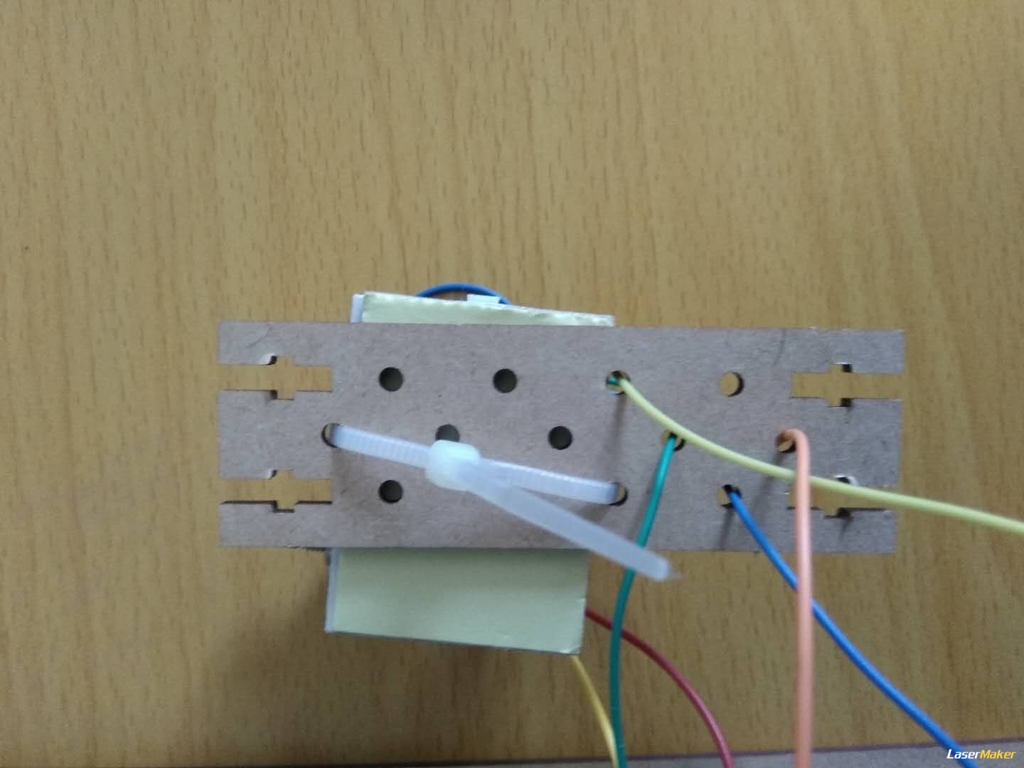

    舵机构件安装

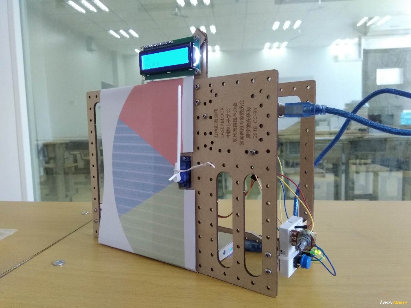

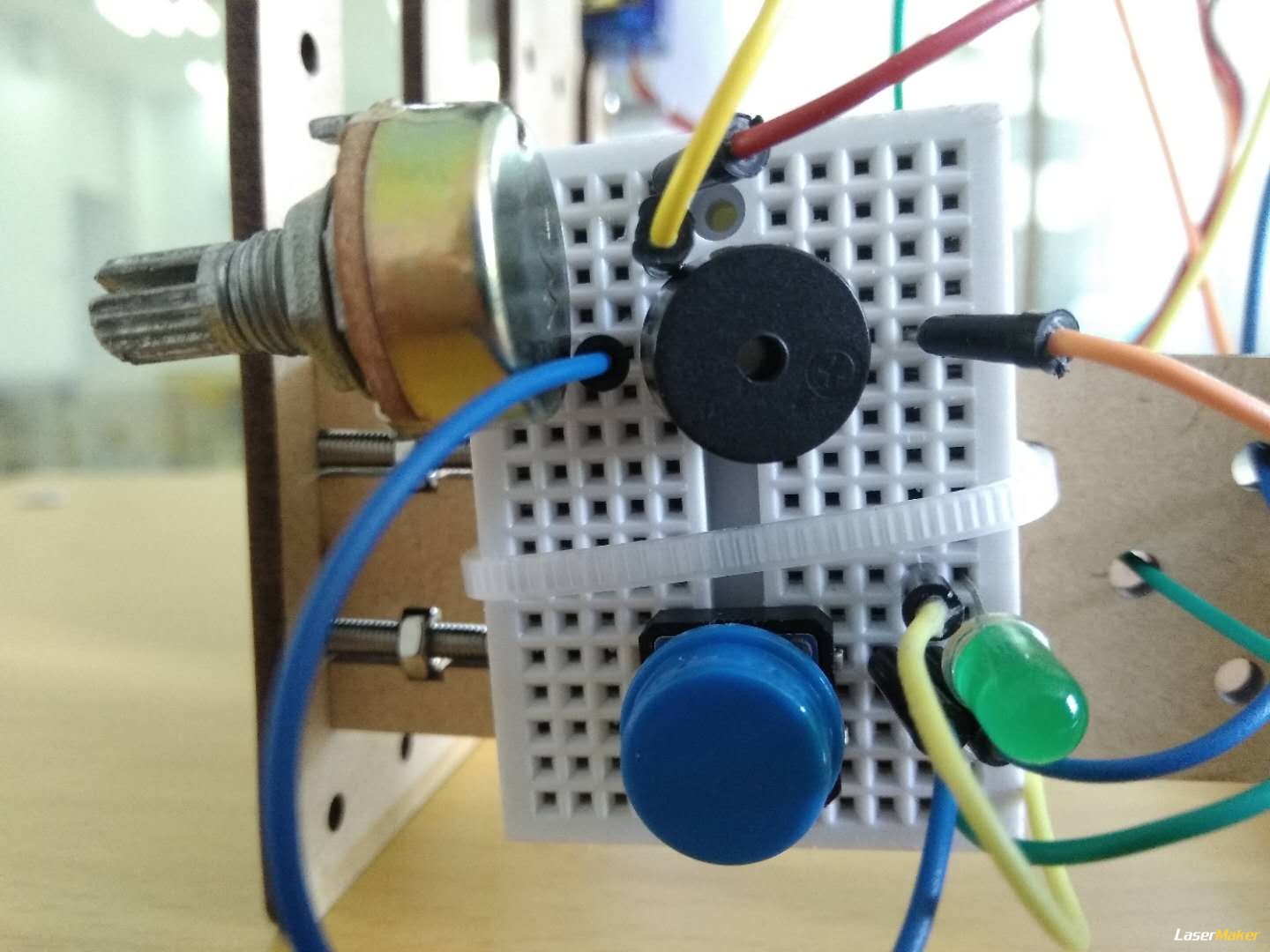

    面包板用扎线固定
    面包板元件安装

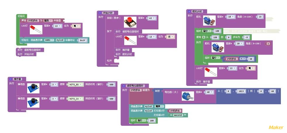

    Mixly图形化编程(用到了自己编写的AMrobot公司库)

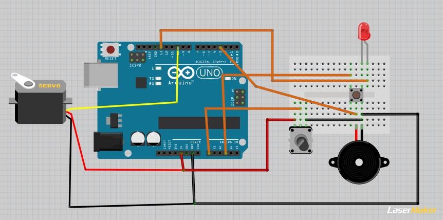

    Arduino连线图

    手头上没有积木式arduino传感器模块,只有用面包板,影响了成品的美观和操作的便利性。
