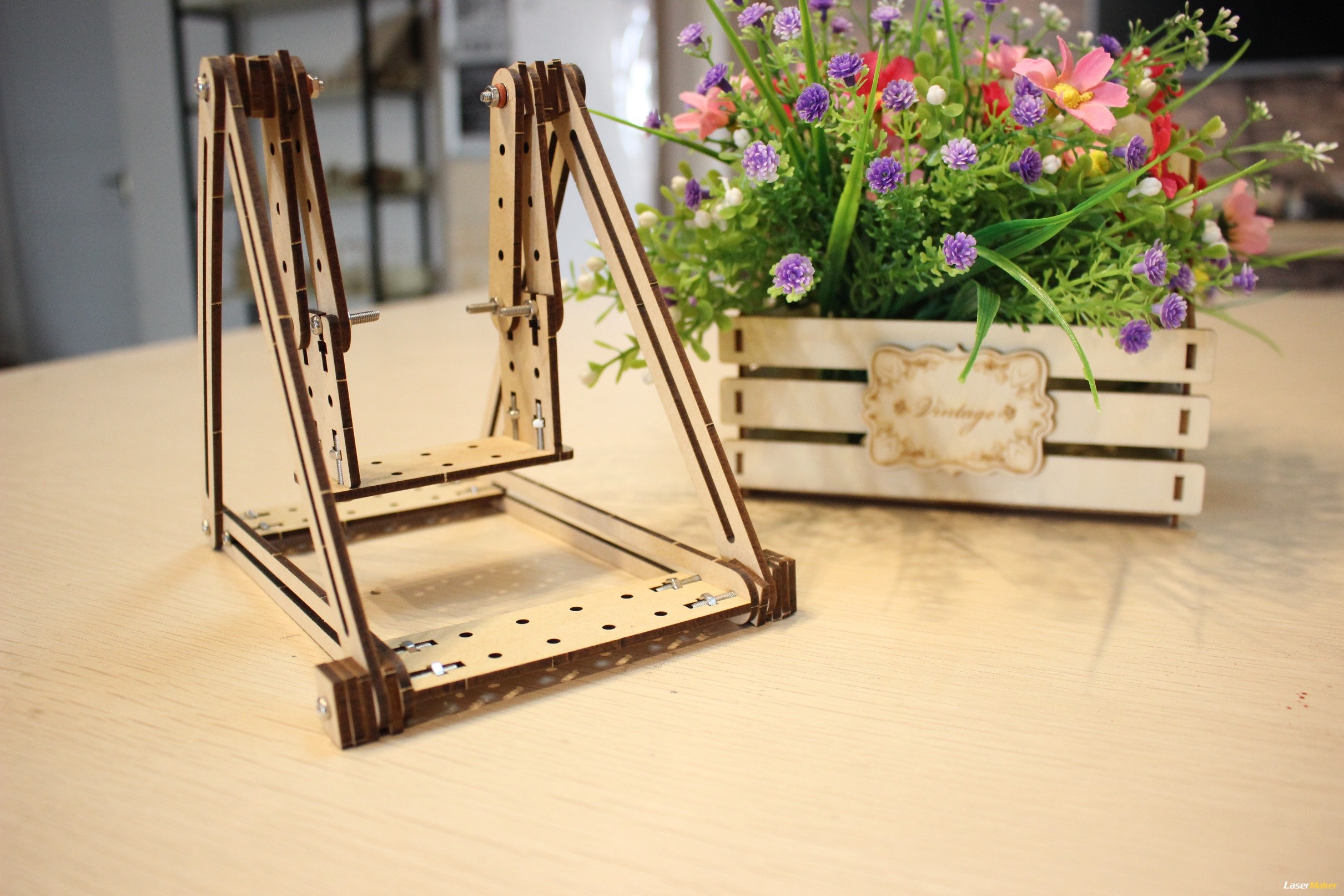

    如何使用Laserblock开源结构件制作一架秋千
    成品
    laserblock秋千
    laserblock秋千

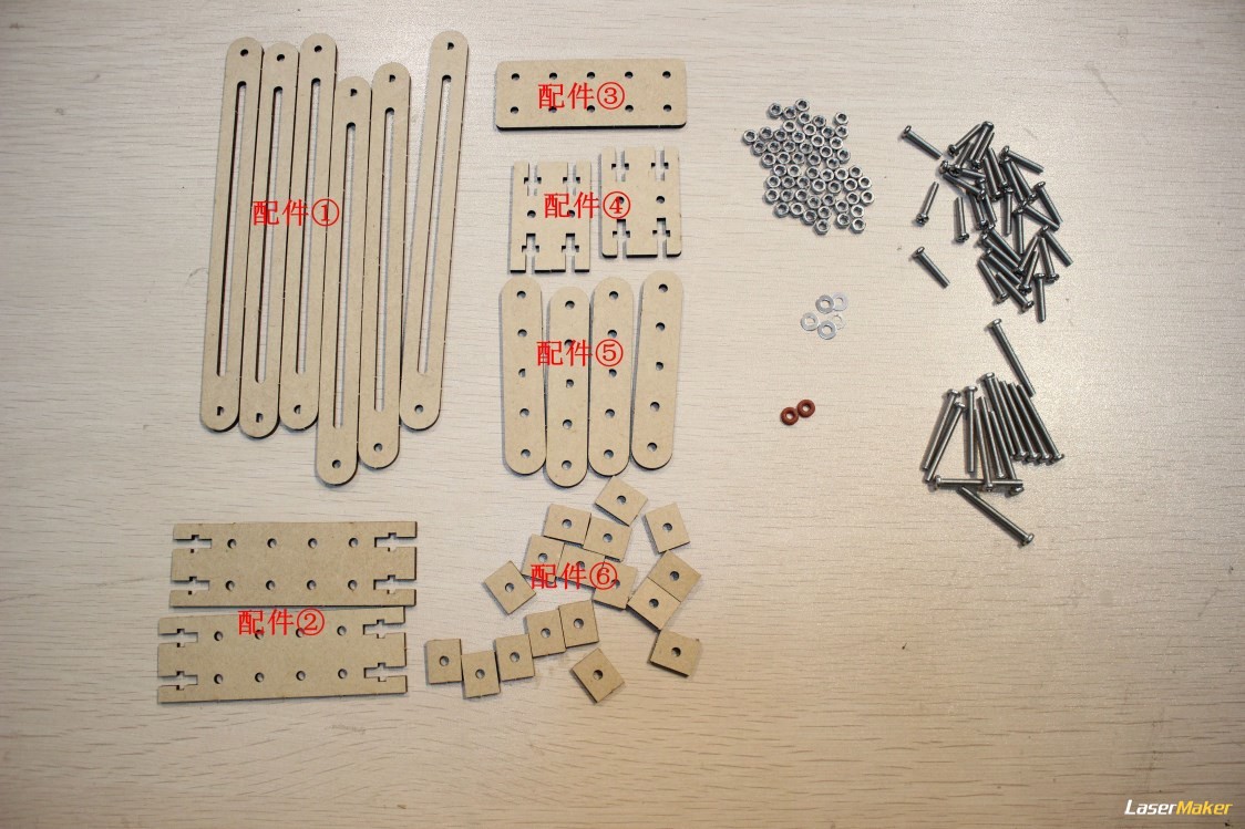

    组装步骤
    1)   首先将Laserblock的零部件拆解下来(制作秋千需要六块Laserblock);
    2)   取出图下的零部件,并给他们标上记号。

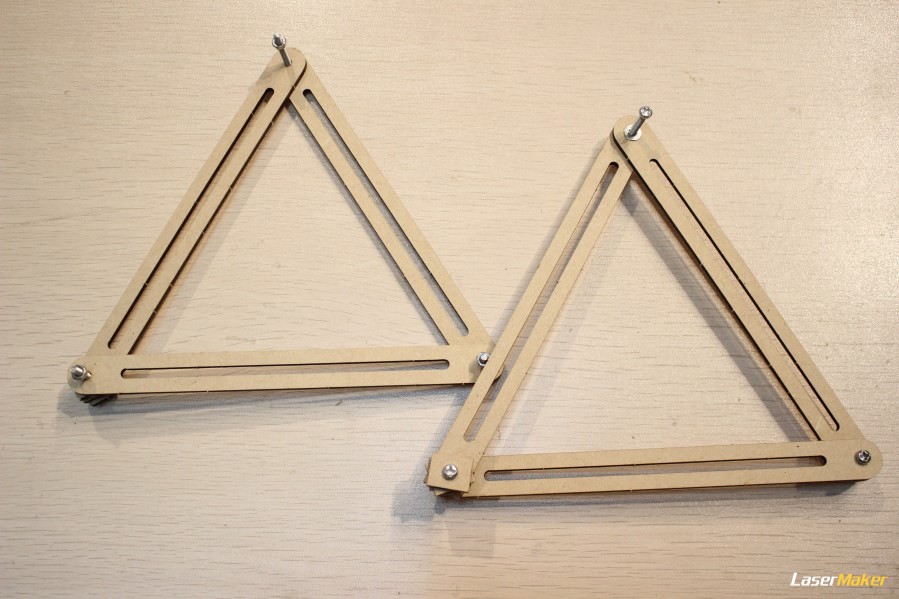

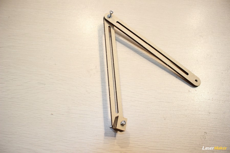

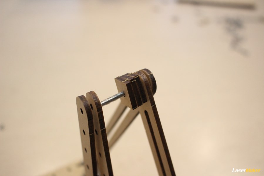

    一、拼接三角形支架
    1)   取出两根配件①,长螺丝,螺帽,垫片各一个;使用长螺丝,螺帽和垫片将两根配件①连接在一起;(其中,垫片的作用是有助于秋千晃动时的缓冲)
    2)   取出四个配件⑥与一根长螺丝,将配件⑥用长螺丝和螺帽套在配件①的另一边(注意螺丝的方向要与上面顶 点螺丝一致)翻转至内面,将另一个配件⑥套上;
    3)   取出一根配件⑥并使用螺丝将三根配件⑥连接成一个三角形;
    (制作两个三角形支架)

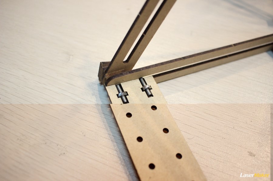

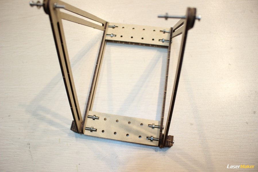

    二、拼接底座

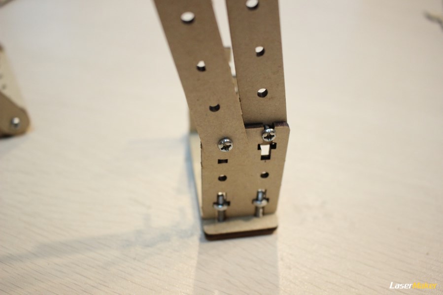

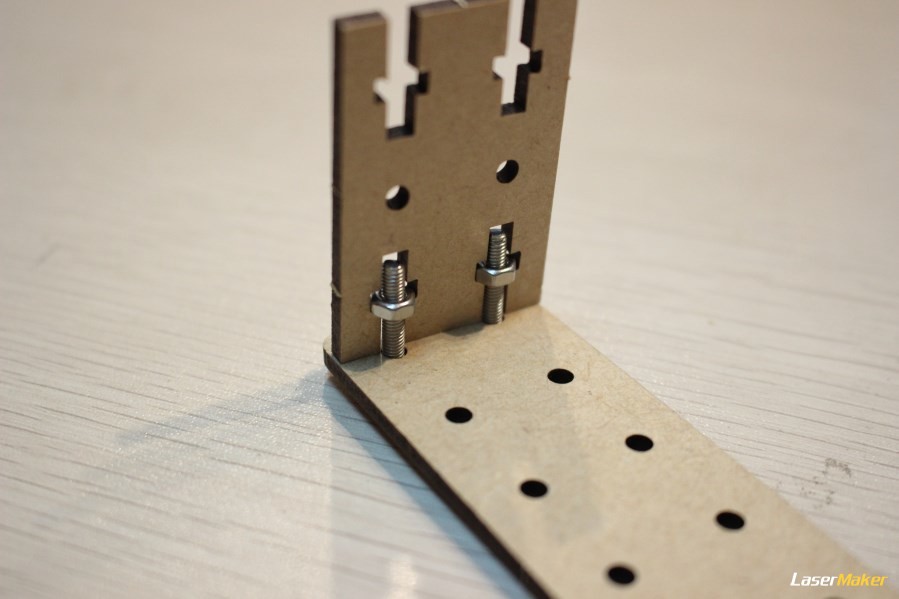

    1)   取出一根短螺丝,一个螺帽,一块配件②,首先将短螺丝和螺帽套在配件①的卡槽上;
    2)   将两根螺丝上的螺帽拧至合适的位置(能稳定的卡在配件②上)并把配件②套在两根螺丝上;
    (如若配件②卡不牢固,可适当的调节螺帽的位置直到能稳定的套住配件②)
    3)   其余的三边一样的操作方式。

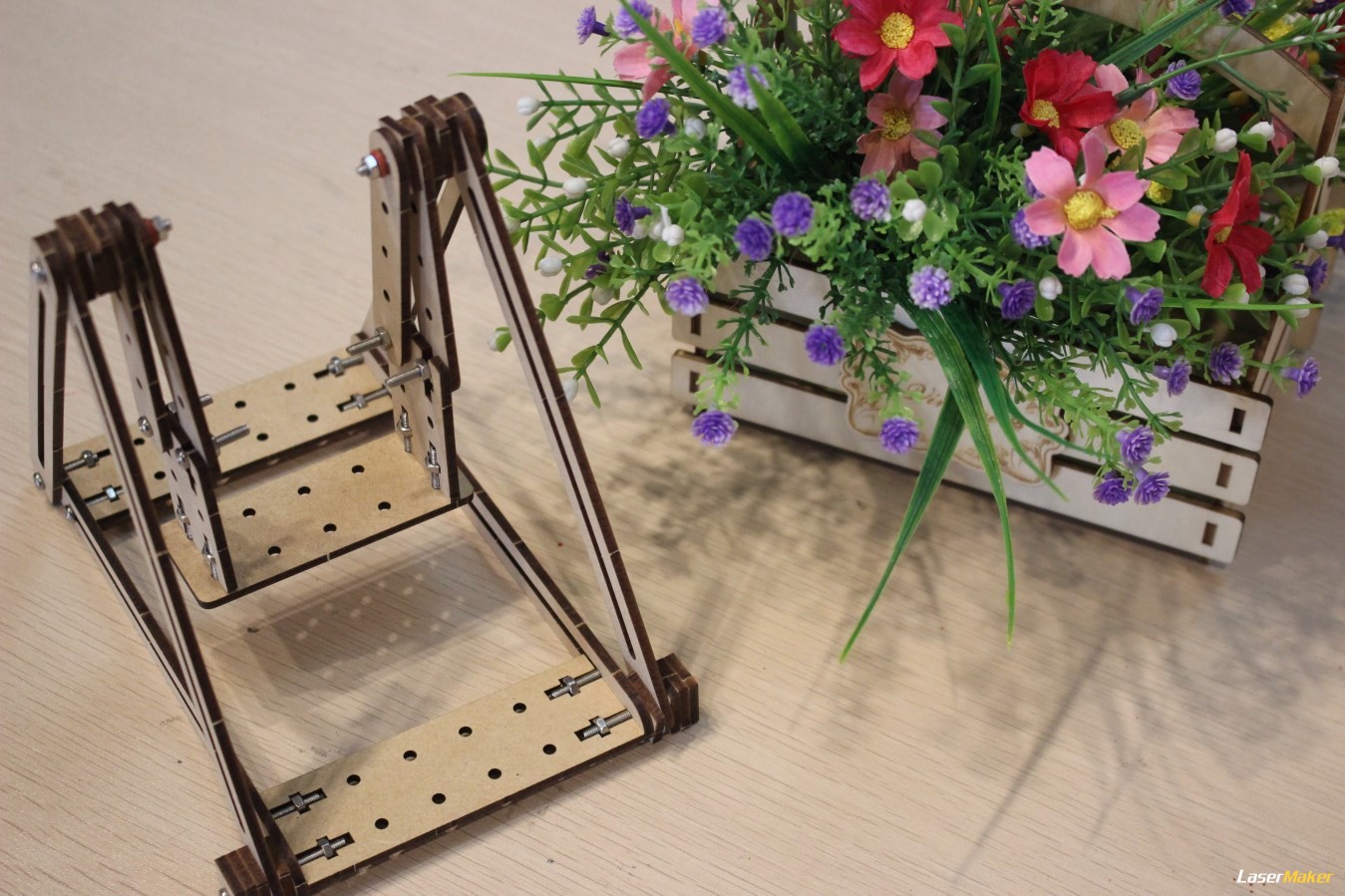

    最后拼接
    1)   在两根配件⑤之间夹上一块配件⑥,先将配件⑥(3个)套在三角形支架的顶点处,再将夹有配件⑥的秋千套 上去,使用螺帽,垫片和橡胶圈将其拧紧,另一边同样的操作。
    (其中橡胶圈的作用在晃动的过程中增加螺帽与螺丝之间的摩擦力,防止螺帽的脱落)
    2)  检查:轻轻晃动秋千,如若秋千没有产生晃动可以将顶端两边的螺丝稍微拧松。
    秋千大功告成!
