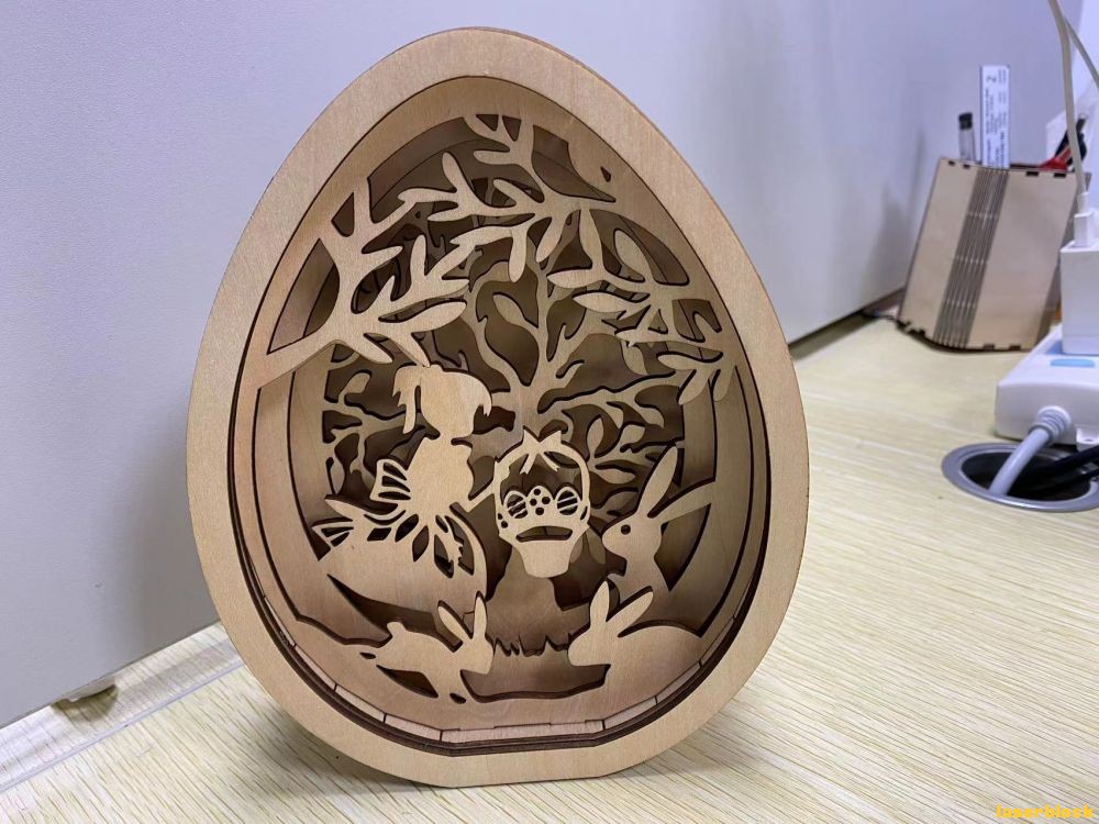

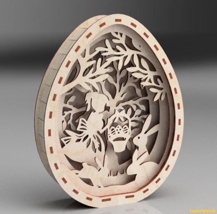

利用分层原理,将激光切割与分层艺术结合,创造出3D立体的效果。自十二世纪起,欧洲许多国家人民开始有互相赠送复活蛋的习俗。蛋,象征新生命。坚硬的蛋壳无法限制里面正在孕育的新生命。蛋乃意味着春天的到来及新生命的诞生,并象征着耶稣从死里复活走出石墓。
激光切割分层蛋
激光切割分层蛋

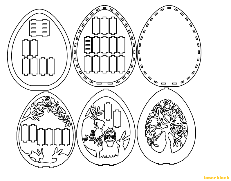

温馨提示:设计图须根据实际使用材料种类及尺寸进行修改后才可使用。3mm尺寸厚度的设计图已更新在置顶回帖。
激光切割模型图纸回复本帖后可免费下载:
 楼主| 发表于 2022-10-11 15:07:18 | 显示全部楼层
在原设计图基础上进行更新:
更新说明:
软件版本:LaserMaker 1.7.0
激光管功率:80W
工艺参数:切割(速度:35mm/s,功率:90%)
材料选择:3mm 椴木板
备注:需要用502粘合
更新后设计图: 复活节分层蛋.lcp (102.16 KB, 下载次数: 781)
组装过程:
https://www.bilibili.com/video/BV1jg411h7gU/
成品展示:
