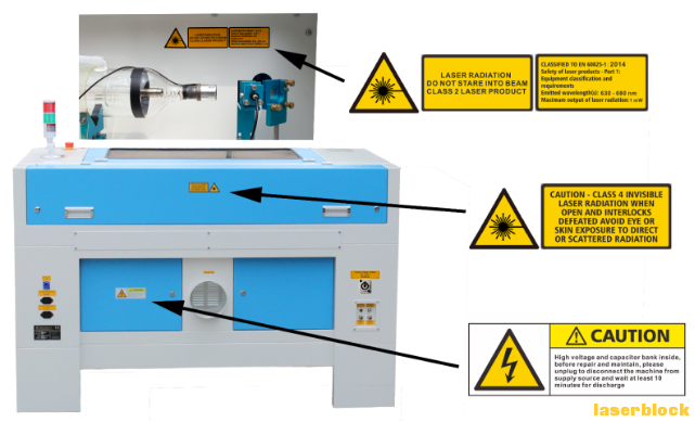

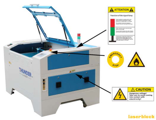

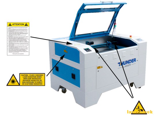

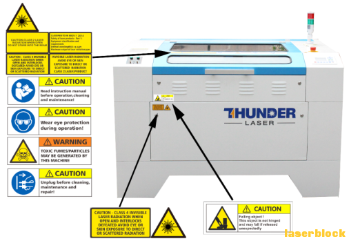

4. 警告信息标签
机器上的提示标签用于在安装与操作机器时提醒客户需要注意的事项以及可能 引发的危险后果,因此请认真阅读并遵守标签所提示的信息;若标签丢失或损坏,必须尽快更换;
