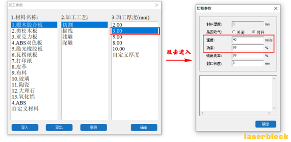

双击对象加工工艺图层,弹出“加工参数”对话框,首先选择加工的材料,再选择加工工艺、最后选择加工厚度。受到材料的自然属性的限制,并不是所有的材料都可以进行4种工艺的加工,例如纸张就不能进行深雕刻,镀膜金属就不能进行切割,布料只能进行切割等。
如图所示,双击黑色对象,设置加工材料为椴木胶合板、加工工艺为切割、加工厚度为3mm。
如果需要修改加工的速度与功率,可以双击“加工厚度”里选中的厚度值,在弹出的“切割参数”对话框中修改“速度”“功率”“转角功率”等具体参数值,如图所示。
