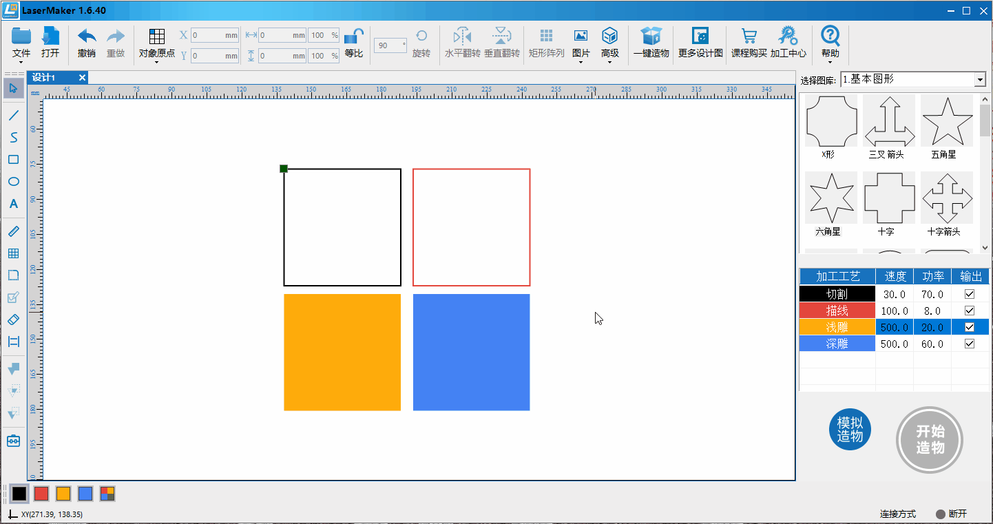

图形绘制完毕后,选中一个对象可设置参数,参数设置分为3步,一是为对象选中固定颜色,代表不同加工工艺,区分彼此;二是双击对象的工艺图层,设置加工工艺模式,包括选择材料、选择加工工艺、选择加工厚度;三是调整加工工艺的顺序。
在工艺图层的色标中任选一个颜色代表一个加工工艺。本软件默认设定黑色代表“切割“工艺、红色代表“描线”工艺、黄色代表“浅雕”工艺、蓝色代表“深雕”工艺,如图所示。

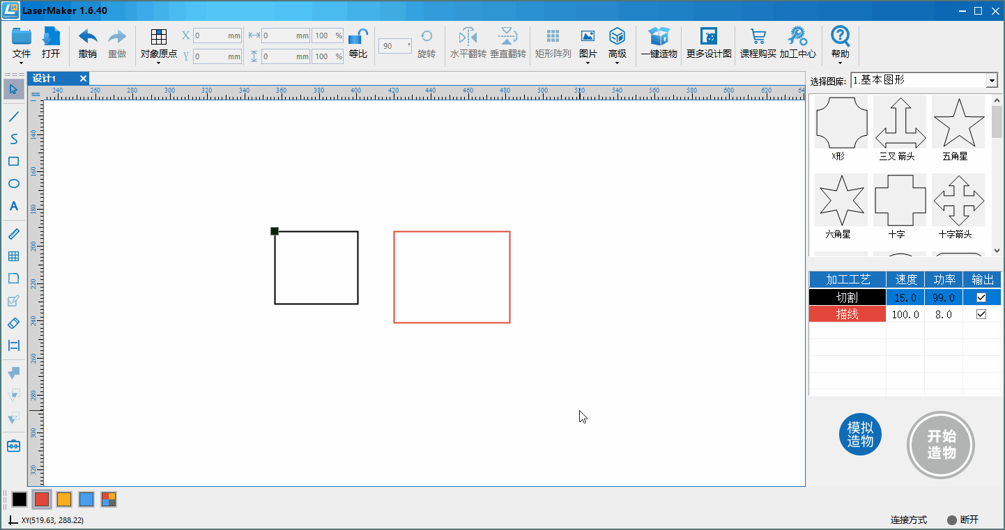

1. 设置新绘制图案的图层
在未选中图案的状态下,点击左下角色块即可设置新绘制图案的图层。
2. 更改已绘制图案的图层
选中需要修改图层的图案,并点击左下角色块即可设置选中图案的图层。

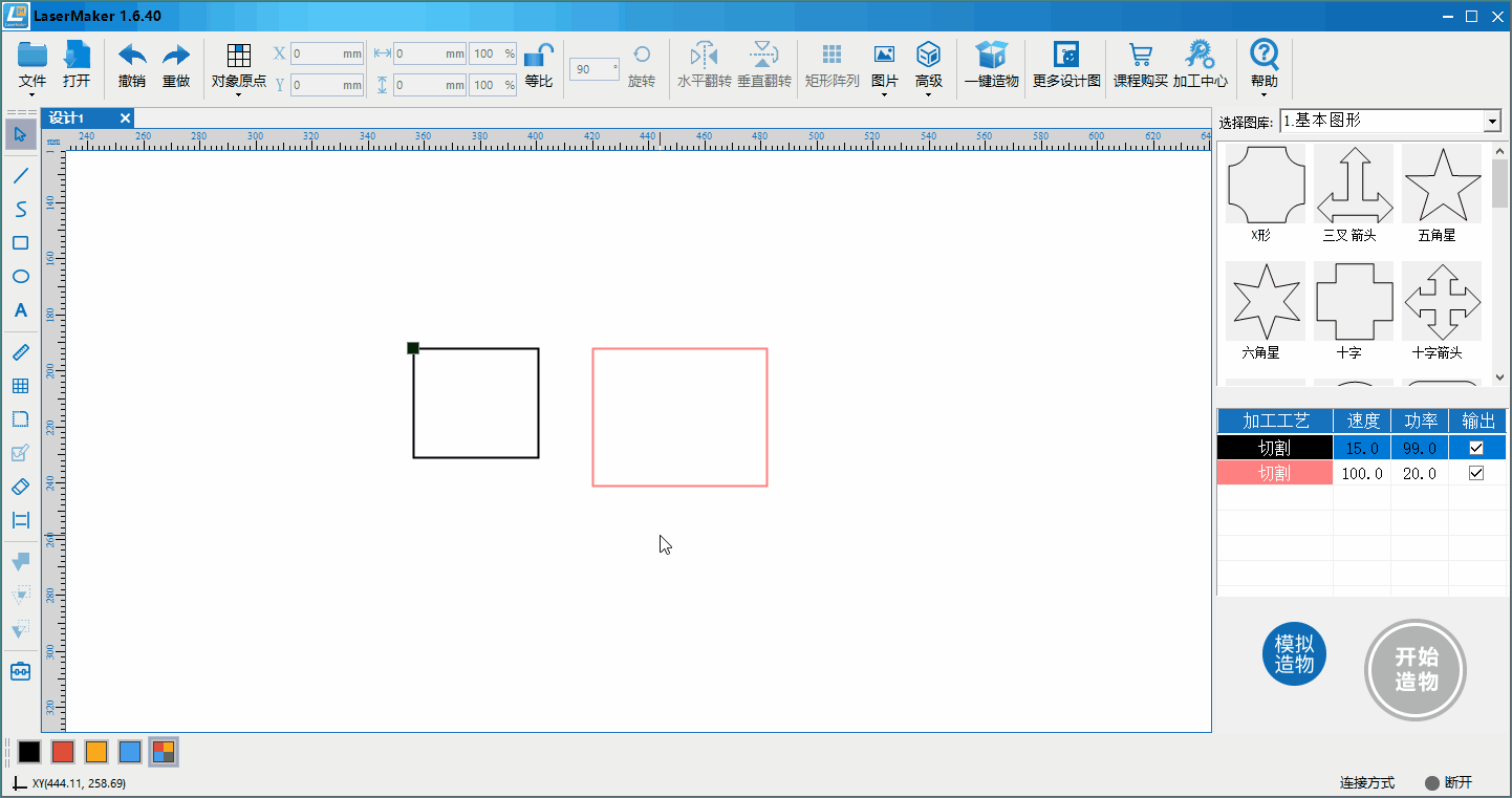

3. 使用拓展图层
选中需要修改图层的图案,点击左下角色块中更多即可设置选中图案更多不同图层。
