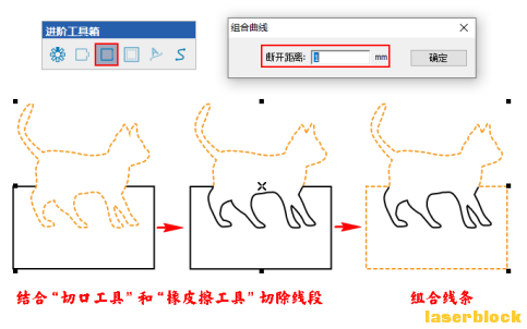

组合曲线是将多条相连接的线条组合起来,形成一个闭合图形。
“组合曲线”通常结合“切口工具”以及“橡皮擦工具”使用,在删去部分线段后,选中要组合的线条,单击“组合曲线”,在“断开距离”输入要补充的线段长度即可,如图所示。
