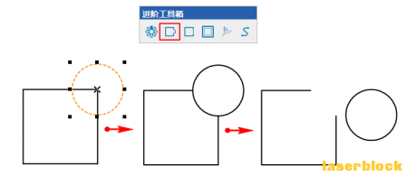

切口工具是指利用其他图形将与本图形重叠部分的线段切除,得到一个新的不闭合图形。
选中“其他图形”,单击“切口工具”,即可切除本图形与其他图形重叠部分的线段,如图所示。
