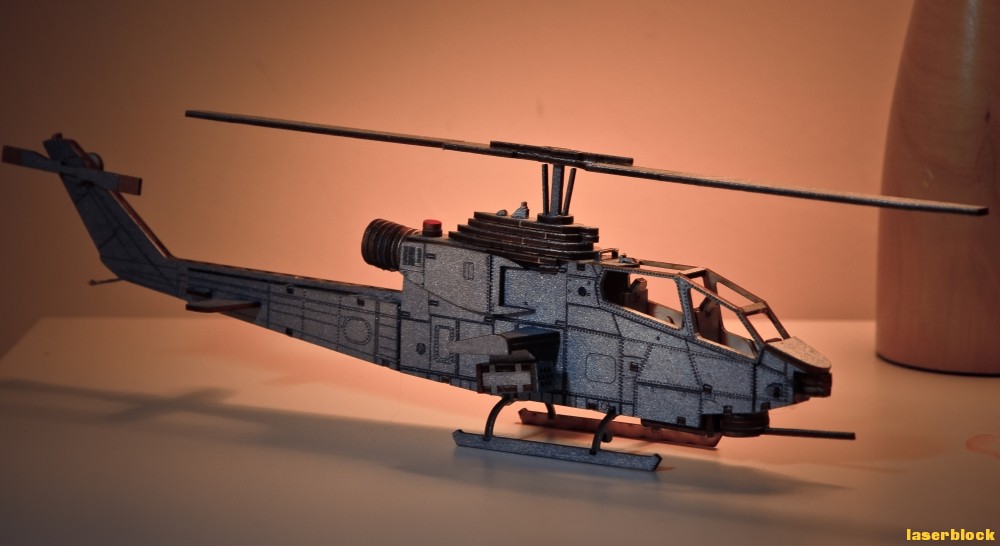

发表于 2022-2-23 14:01:19 | 显示全部楼层 |阅读模式
AH1S01.dxf (2.51 MB, 下载次数: 330)
AH1S02.dxf (2.18 MB, 下载次数: 306)

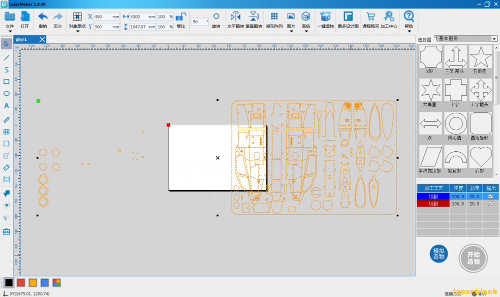

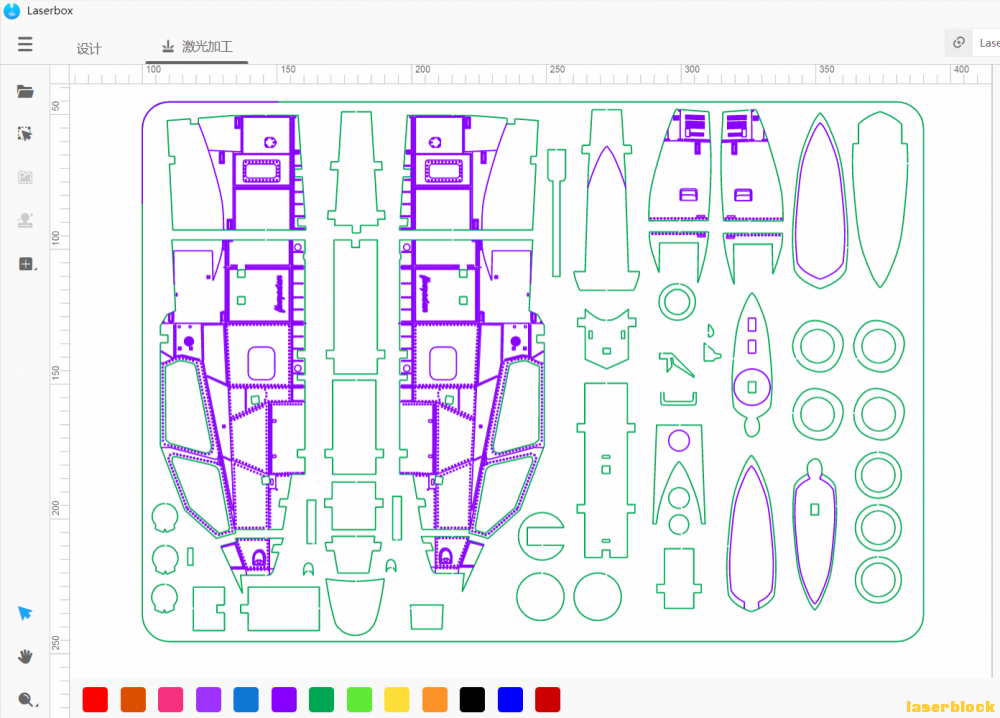

发表于 2022-3-18 18:53:30 | 显示全部楼层
20230215补记:
通过第三方软件“过滤”导入出错的DXF文档,如coreldraw,用这个软件打开然后再导出为DXF后,此时利用LaserMaker打开,打开正常
下载了,看看是否能拼起来(我切割孩子完成拼搭)。图纸打开很奇怪,直接导入雷宇软件页面也不对?对相关软件不熟,是劝退还是继续... ?
关联主题:乒乓球 枪https://www.laserblock.cn/thread-23924-1-1.html
AH1S01-02.dxf (2.43 MB, 下载次数: 121)   为排除不确定参数重新建的文档,此文档用雷宇软件导入比例不对,用我这边的导入比例正常
AH1S02-02.dxf (2.09 MB, 下载次数: 129)

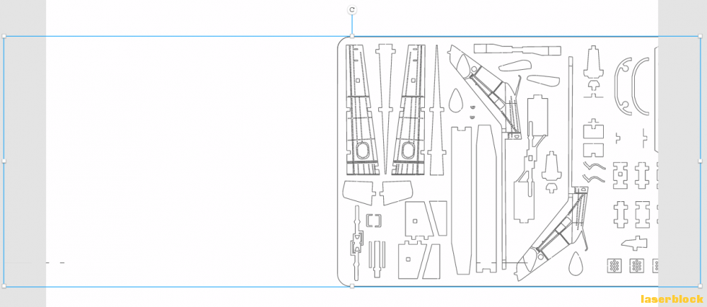

我这边的激光切割机自带软件编辑能力弱,导入后第一张图发现的异常线段还能选中删除,第二张里面的发现但只能选中部分删除,橘色圆圈内的选不中,查看dxf暂时无法定位偏移线段来自哪里。这次打开DXF文件是 AUTOCAD2008 版本,不知道是不是版本太低导致图形异常。雷宇软件直接导入后现象更奇怪。
疑问:1楼的dxf文件是什么软件生成?这边导入怪现象是否和软件格式不兼容有关?

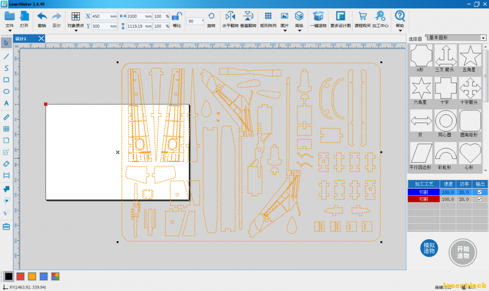

发表于 2022-3-18 23:49:39 | 显示全部楼层
20230215补记:
导入后数据异常图片补充

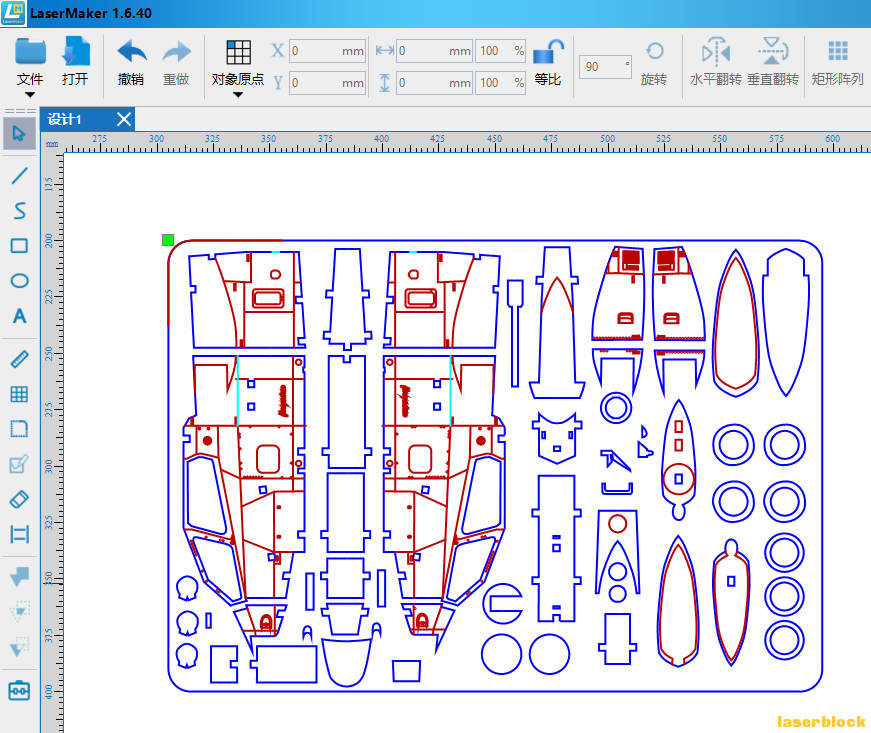

如果用 LaserMaker 导入我上传的 dxf 文档,导入后除有异常数据外,比例也不对了,奇怪,奇怪的  dxf ?

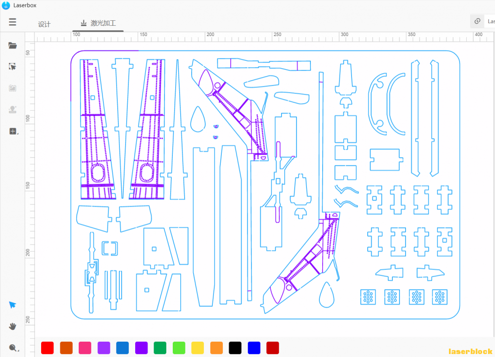

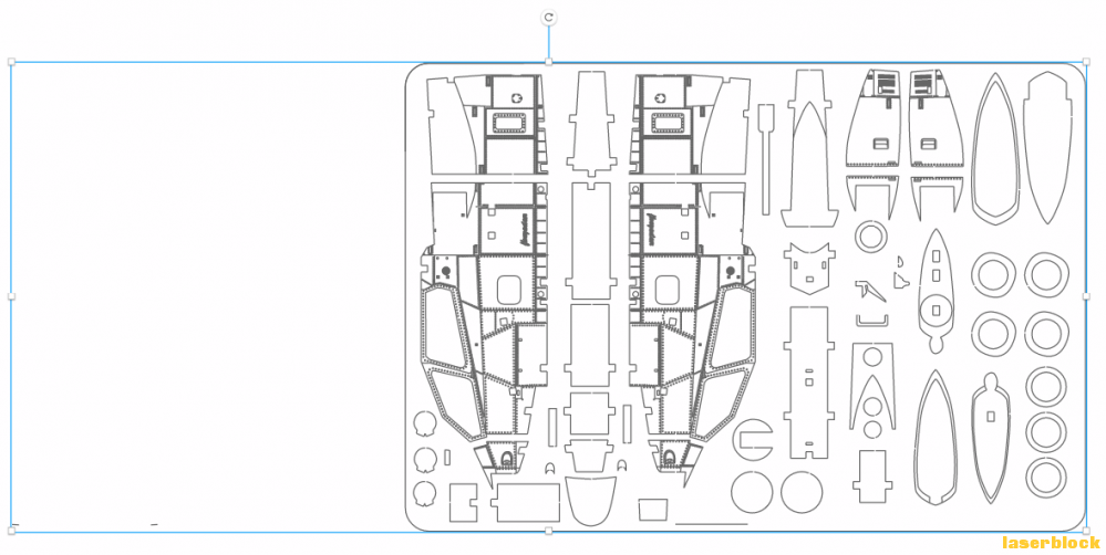

发表于 2022-3-20 01:54:36 | 显示全部楼层
20230215补记:

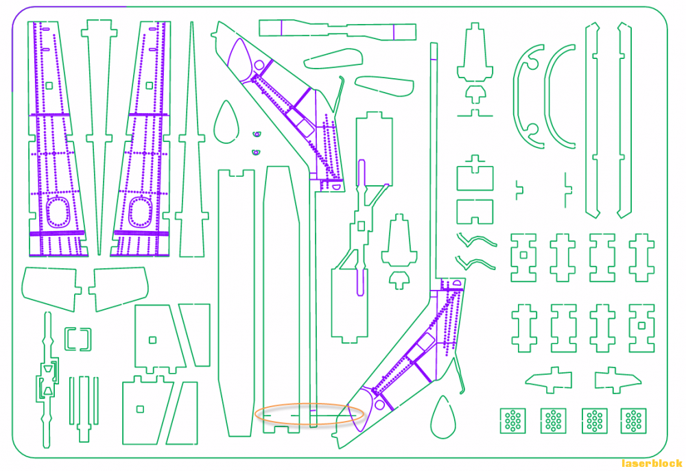

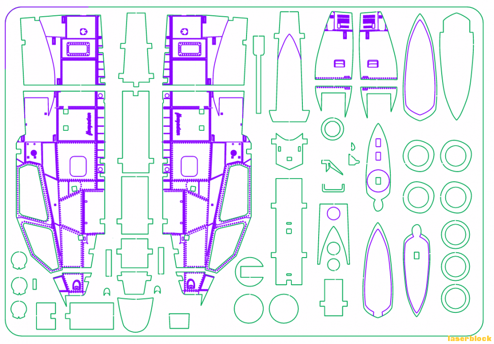

在白老师的鼓励下,用最笨办法,逐级框选逼近的方式定位异常移动线段,花费时间找到并标出异常移动线段,方便关注图纸的网友参考。AutoCAD软件熟悉的网友或许本身可快速解决此类导入异常文档。
比例因子?重新设定比例因子?可解决?还是其他方式?
附上标出位置和修正后的文档。
AH1S01-02标出问题线段青色.dxf (2.43 MB, 下载次数: 136)
AH1S02-02标出问题线段青色.dxf (2.09 MB, 下载次数: 133)
下面的文档是修正后的文档
AH1S01-03.dxf (2.43 MB, 下载次数: 137)
AH1S02-03.dxf (2.09 MB, 下载次数: 134)
这时新的问题又需要解决,不同的软件导入上面文档后比例依然表现不同,
为何  LaserMaker 和 Laserbox(激光宝盒) 相同的文件导入后 比例不同?
Laserbox导入后比例好像正常,LaserMaker导入后比例不对
反馈LaserMaker 做测试案例
相同文件导入后的不同图片对比
光光老师:
1.比例不同是软件的问题,可能是算法
2.条件,有两种可能,如你所料,白手党可能直接方弃
3.出现问题的原因有多,一种文件类型转另一种,涉及的就多了,不像图像,要么位要么矢
HaiDIY:
不知道这个正好作为 软件设计人员的测试案例不,现象比较明显
光光老师:
因编码或其他的问题,一个类型转另一个,有着各种各样的意外
HaiDIY:
看来 机械图纸转换这块 也是很多问题。这些软件多没有原始编辑环境说明
光光老师:
是的
HaiDIY:
最近亲自操作,也是越来越有感索取文档的心理了,这图纸,不索取,不知道得花多长时间
光光老师:
矢量图,很正常的事
HaiDIY:
领教啦,设计者或导入人员可是不容易,不知道中间需要花费多少时间经历
20230215:

 楼主| 发表于 2022-3-20 21:46:25 | 显示全部楼层
最近比较忙,看到群里做的这架飞机,想起来过来看看。我的DXF文件,是由犀牛软件生成。我是在三维的环境下面画图,画出的线条图不在一个平面上,可能是这个原因,有些图转换后有问题,直接用激光切割机切DXF文件,应该都可以~
你是需要乒乓球枪的文件么?可以留下邮箱,我发给你。如果喜欢飞机,做好乒乓球枪,可以再送你一架萨博37雷~
