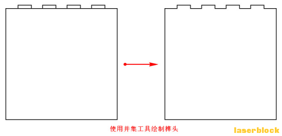

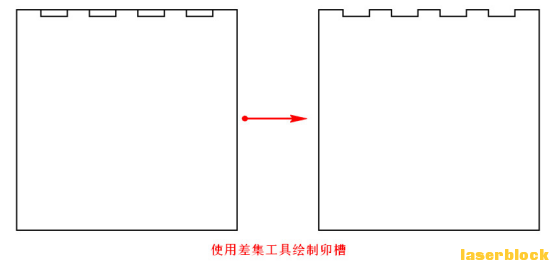

   在LaserMaker中可通过两种方式绘制带有榫卯结构的盒子。
  • 使用矩形工具等其他图形工具绘制平面图形,使用并集、差集工具绘制盒子的榫卯结构,如图所示。

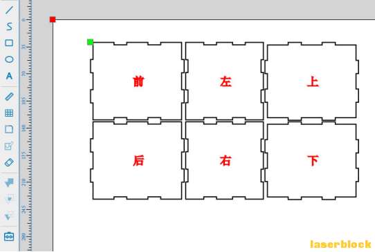

  • 针对盒子的设计,LaserMaker软件拥有快捷的设计功能——一键造物,包括直角盒子和圆角盒子的设计。只要输入盒子对应的尺寸参数,即可一键创建盒子。
2.1.4案例制作

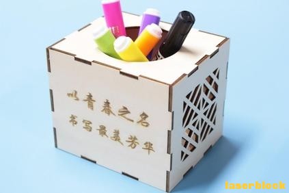

基于盒式结构,如何设计一个笔筒?
作品分析
  • 作品外形:由榫卯结构连接而成的棱柱形笔筒。
  • 作品尺寸:根据笔筒基本的大小需求确定尺寸。
  • 建模技巧:利用LaserMaker软件的快速造盒功能中的直角盒子快速完成图形的绘制。
  • 拼接方式:通过盒子的榫卯结构进行组合拼接。
  • 加工材料:3mm的椴木胶合板。
  • 工艺设计:通过添加文字以及图案等设计,由浅雕或切割工艺完成作品的个性化升级,提高作品美观度。

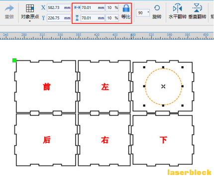

  • 绘制盒子

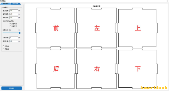

选择【快速造盒】功能,在弹出的快速造盒窗口,输入设定好的尺寸大小,创建盒子即可将盒子的设计图添加到绘图区,如图。
  • 绘制筒口
选择【椭圆形工具】,在上盖的平面中绘制一个直径为70mm的正圆,如图。

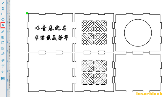

  • 添加装饰

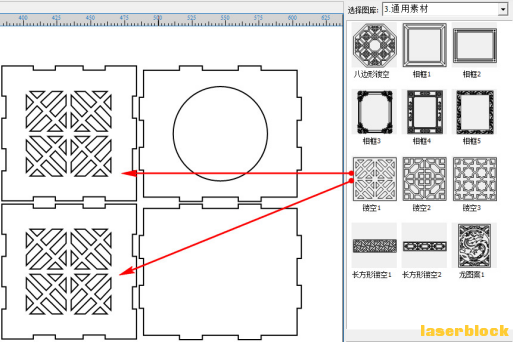

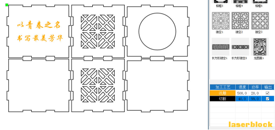

完成笔筒的基本结构绘制后,可在筒身加入个性化的设计元素。可直接在图库添加图形素材进行切割打造镂空之美,也可以选择【文本工具】,输入自己喜欢的名言或诗词,设置字体和大小即可,如图。
  • 设置工艺
在调色板将文本部分设置为“浅雕”工艺,在加工面板中双击工艺图层,设置正确的加工参数即可。笔筒的设计图就完成了,如图。
作品展示
将设计图传入激光切割机进行加工制作,取出制件进行组装即可。如图。

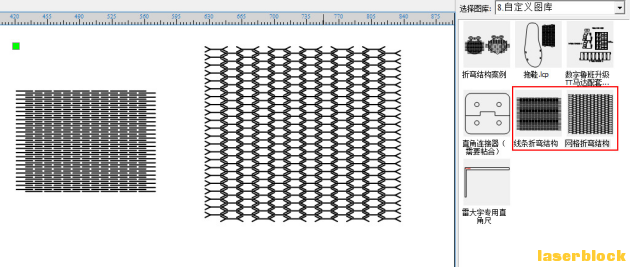

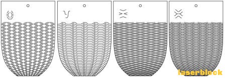

       在激光作品设计中,折弯结构的弯曲程度与切割线段的间距紧密相关。

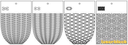

线条折弯结构是激光建模中常用到的线条折弯结构,线段间距一般设置在1mm-2mm之间,根据设计对象的不同可适当调整间距以达到较好的折弯效果。
除了常用的线条折弯结构,还有其他不同的结构样式,如图。

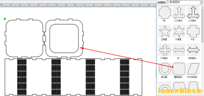

在LaserMaker的自定义图库中,放置了“线条折弯结构”以及“网格折弯结构”两种设计素材,可灵活运用图库素材,设计外形美观的折弯结构作品。

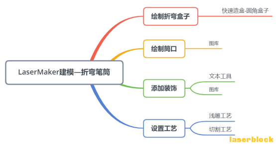

Ø  建模思路
Ø  建模步骤

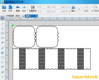

  • 绘制折弯盒子

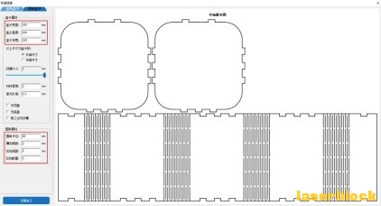

      选择【快速造盒】功能,在弹出的快速造盒窗口,选择圆角盒子,在盒子属性输入设定好的尺寸大小。如图。
创建盒子即可将盒子的设计图添加到绘图区。如图。
  • 绘制筒口
在顶盖矩形绘制一个圆角矩形作为筒口,可直接在图库拖动至合适的位置,调整大小即可。

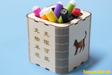

  • 作品展示
将设计图传输至激光切割机进行加工制作,完成组合拼装即可。

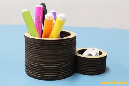

2.3.3案例制作
基于层叠结构,如何用LaserMaker设计一个笔筒?
Ø  作品分析
  • 作品外形:笔筒的造型多种多样,大多为圆柱形或棱柱形。比如,初定笔筒的外形为一个圆柱体,采用层叠结构的方式进行构建。同时也可以针对作品外形或实用性增加设计,比如,笔筒是用于放笔的器具,可以在右边增加一个小的圆柱形笔筒,用于放置较短的笔或者橡皮擦等文具。

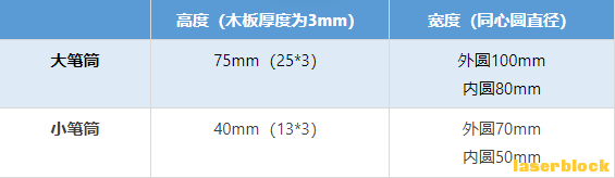

  • 建模技巧:层叠结构可通过LaserMaker软件的矩形阵列功能快速完成图形的绘制。大笔筒和小笔筒之间的连接可通过并集完成。
  • 加工材料: 3mm的椴木胶合板。
  • 拼接方式:使用黏合剂(502胶水或白乳胶)进行连接。

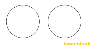

  • 绘制筒口

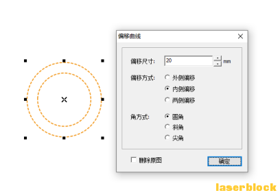

      选择【椭圆形工具】,绘制一个直径为100的正圆。如图。

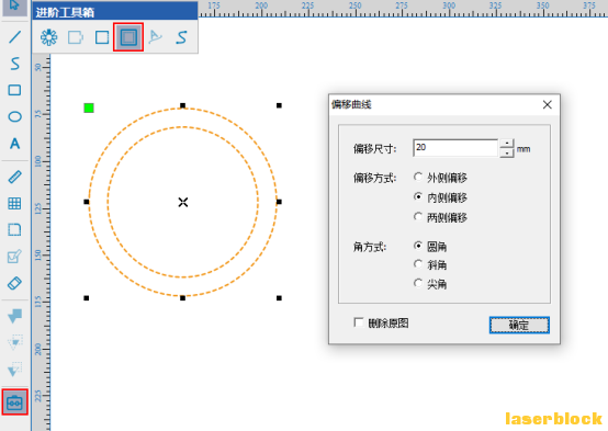

在进阶工具箱中选择【偏移曲线功能】,在弹出的对话框中,填写相应的参数。将偏移尺寸设为“20mm”,选择“内侧偏移”,“圆角”,不删除原图,单击确定即可完成同心圆的绘制如图。
  • 绘制筒身

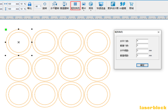

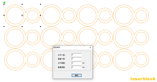

       选中同心圆,选择【矩形阵列】,在对话框中输入相应的数值,如水平个数为4,垂直个数为3,水平间距和垂直间距都为3,可阵列复制出12个同心圆。

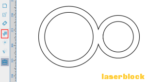

同样地,绘制一个70mm的正圆,使用【偏移曲线功能】绘制一个同心圆。
复制一个100mm的同心圆,将其移至与小同心圆相交,如图。
同时选中两个同心圆的外圆,选择【并集】,将两个圆进行合并。

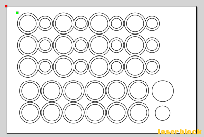

选中合并好的图形,选择【矩形阵列】,水平个数为4,垂直个数为3,水平间距和垂直个数为3mm。复制12个合并的同心圆。
  • 绘制筒底

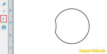

      绘制一个直径为100mm的圆,作为大笔筒的底。接着同样的一个圆。
绘制一个直径为70mm的正圆,将其移至与其中一个大圆相交。
选中“大圆”,选择【差集】,即可将与小圆重合的部分去除,作为小笔筒的筒底。
完成设计图绘制后,在工艺图层双击“切割图层”设置加工参数即可。
