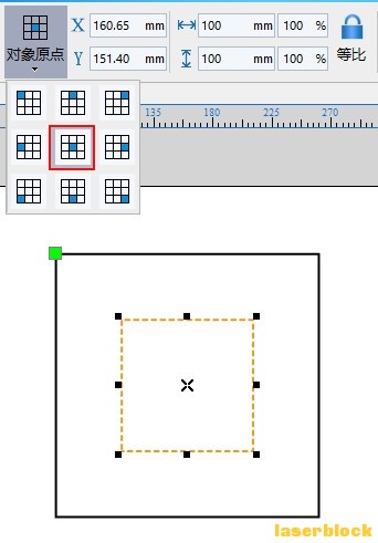

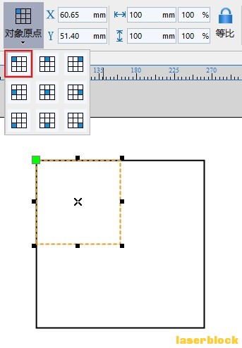

“对象原点”的主要功能是在对操作对象进行定位或缩放时要使用的参考点。通常用于修改图形大小,使图形基于原点来缩放,且到达精准的位置。
“对象原点”包括9个原点,选择不同的原点作为基准点来修改图形的大小,位置也会不同。如图所示,选择以中心为原点,将宽和高各为200mm的矩形修改为宽和高各为100mm,矩形以中心为原点从四周向中央缩小。选择以左上角的点为原点,将宽和高各为200mm的矩形修改为宽和高各为100mm,矩形以左上角为原点向上方缩小。选择其他原点以此类推。
