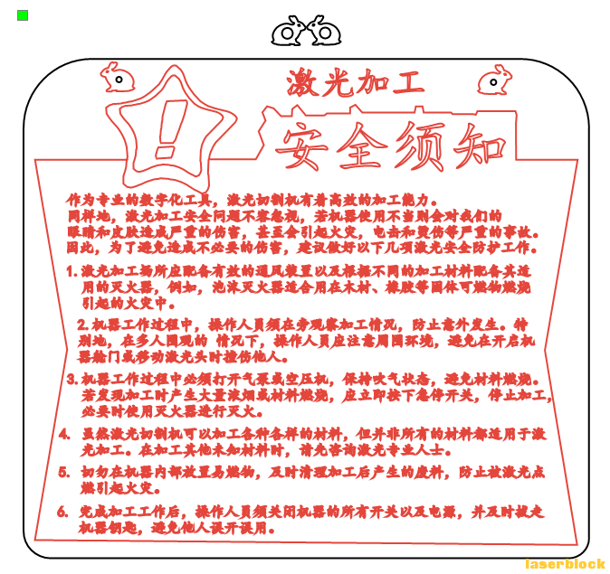

激光加工安全须知
       作为专业的数字化工具,激光切割机有着高效的加工能力。同样地,激光加工安全问题不容忽视,若机器使用不当则会对我们的眼睛和皮肤造成严重的伤害,甚至会引起火灾,电击和烫伤等严重的事故。
       因此,为了避免造成不必要的伤害,建议做好以下几项激光安全防护工作。
1. 激光加工场所应配备有效的通风装置以及根据不同的加工材料配备其适用的灭火器,例如,泡沫灭火器适合用在木材、橡胶等固体可燃物燃烧引起的火灾中。
2. 机器工作过程中,操作人员须在旁观察加工情况,防止意外发生。特别地,在多人围观的情况下,操作人员应注意周围环境,避免在开启机器舱门或移动激光头时撞伤他人。
3. 机器工作过程中必须打开气泵或空压机,保持吹气状态,避免材料燃烧。若发现加工时产生大量浓烟或材料燃烧,应立即按下急停开关,停止加工,必要时使用灭火器进行灭火。
4. 虽然激光切割机可以加工各种各样的材料,但并非所有的材料都适用于激光加工。在加工其他未知材料时,请先咨询激光专业人士。
5. 切勿在机器内部放置易燃物,及时清理加工后产生的废料,防止被激光点燃引起火灾。
6. 完成加工工作后,操作人员须关闭机器的所有开关以及电源,并及时拔走机器钥匙,避免他人误开误用。

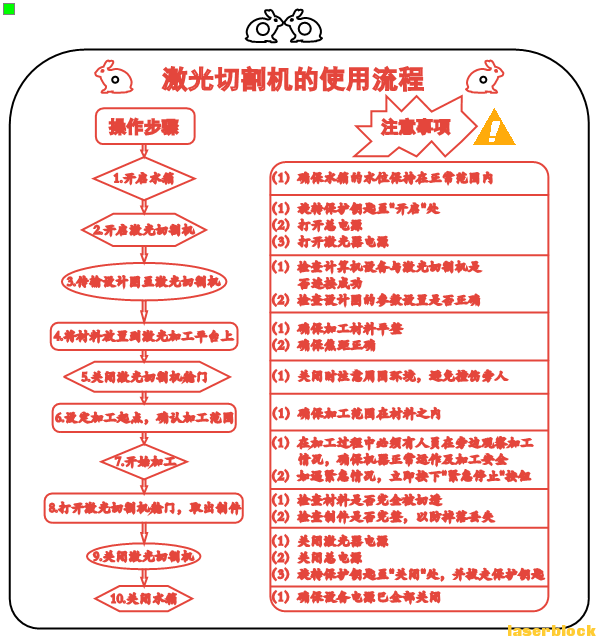

激光切割机的使用流程
操作步骤
注意事项
1.开启水箱
(1)确保水箱的水位保持在正常范围内
2.开启激光切割机
(1)旋转保护钥匙至“开启”处
(2)打开总电源
(3)打开激光器电源
3.传输设计图至激光切割机
(1)检查计算机设备与激光切割机是否连接成功
(2)检查设计图的参数设置是否正确
4.将材料放置到激光加工平台上
(1)确保加工材料平整
(2)确保焦距正确
5.关闭激光切割机舱门
(1)关闭时注意周围环境,避免撞伤旁人
6.设定加工起点,确认加工范围
(1)确保加工范围在材料之内
7.开始加工
(1)在加工过程中必须有人员在旁边观察加工情况,确保机器正常运作及加工安全
(2)如遇紧急情况,立即按下“紧急停止”按钮
8.打开激光切割机舱门,取出制件
(1)检查材料是否完全被切透
(2)检查制件是否完整,以防掉落丢失
9.关闭激光切割机
(1)关闭激光器电源
(2)关闭总电源
(3)旋转保护钥匙至“关闭”处,并拔走保护钥匙
10.关闭水箱
(1)确保设备电源已全部关闭

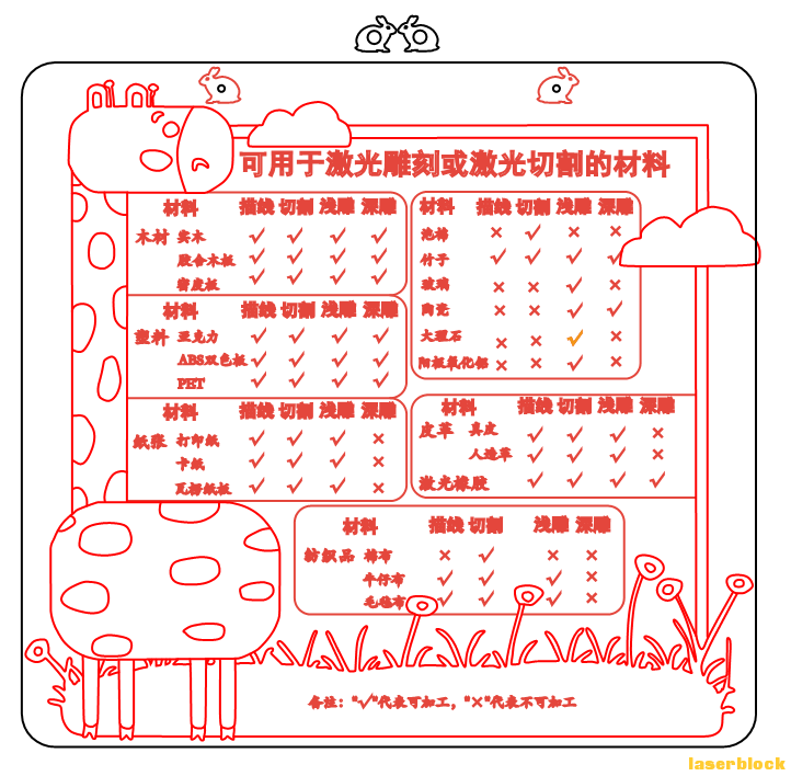

激光切割机的材料选择
可用于激光雕刻或激光切割的材料
材料
描线
切割
浅雕
深雕
木材
实木
胶合木板
密度板
塑料
亚克力
ABS双色板
PET
纸张
打印纸
卡纸
瓦楞纸板
纺织品
棉布
牛仔布
毛毡布
皮革
真皮
人造革
激光橡胶
泡棉
竹子
玻璃
陶瓷
大理石
阳极氧化铝
备注:“√”代表可加工,“×”代表不可加工

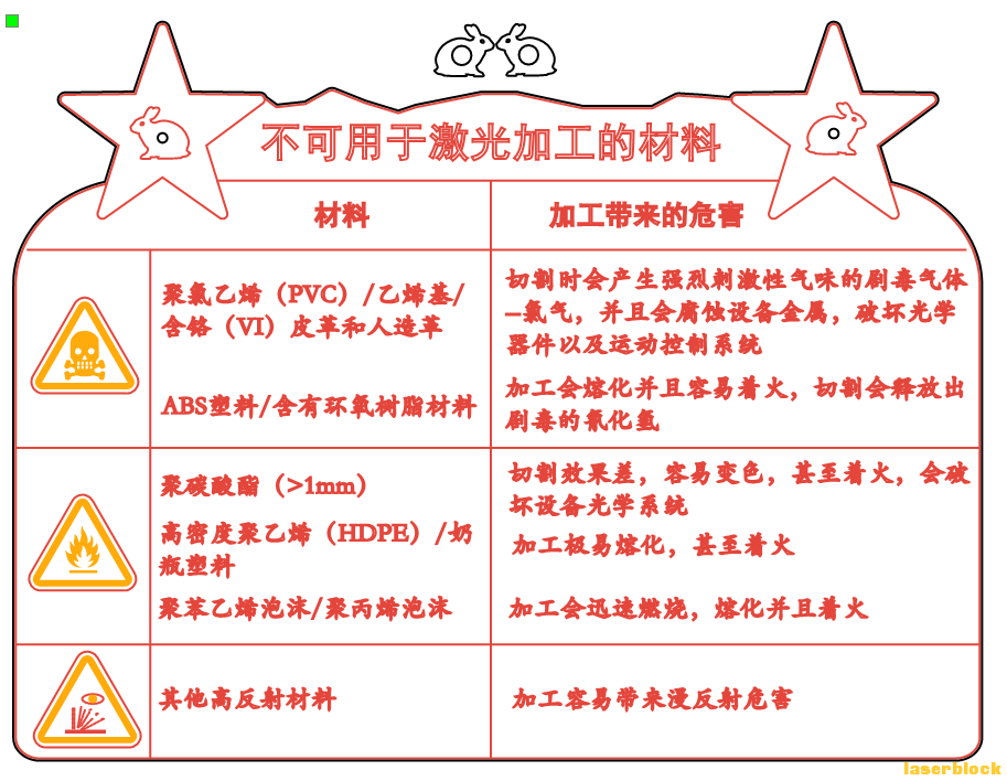

不可用于激光加工的材料
材料
加工带来的危害
聚氯乙烯(PVC/乙烯基/含铬(VI)皮革和人造革
切割时会产生强烈刺激性气味的剧毒气体——氯气,并且会腐蚀设备金属,破坏光学器件以及运动控制系统
聚碳酸酯(>1mm
切割效果差,容易变色,甚至着火,会破坏设备光学系统
ABS塑料/含有环氧树脂材料
加工会熔化并且容易着火,切割会释放出剧毒的氰化氢
高密度聚乙烯(HDPE/奶瓶塑料
加工极易熔化,甚至着火
聚苯乙烯泡沫/聚丙烯泡沫
加工会迅速燃烧,熔化并且着火
其他高反射材料
加工容易带来漫反射危害

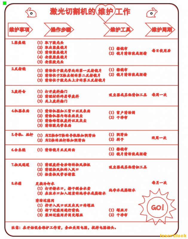

激光切割机的维护事项
维护事项
操作步骤
维护工具
维护周期
1.聚焦镜
(1)取下激光头
(2)取出聚焦镜片
(3)清洁聚焦镜片
(4)安装聚焦镜片
(5)安装激光头
(1)擦镜布
(2)镜片清洁液或酒精
每日使用后
2.反射镜
(1)清洁位于激光管处的第一反射镜片
(2)清洁位于X轴左侧的第二反射镜片
(3)清洁位于激光头上方的第三反射镜片
(1)擦镜布
(2)镜片清洁液或酒精
每周一次
3.废料仓
(1)打开废料舱门
(2)清理材料碎屑等废料
(3)关上废料舱门
吸尘器或其他清扫工具
4.机器表面
(1)清洁机器加工窗口以及表面
(2)清除机器内部表面灰尘
(3)清除蜂窝板废料以及灰尘
(3)清洁激光管表面
(1)窗户清洁剂
(2)干净布
5.导轨和丝杆
(1)为X轴和Y轴的导轨添加润滑油
(2)为Z轴的丝杆添加润滑油
(1)润滑油
(2)刷子
两周一次
6.合束镜
(1)清洁镜片正反两面
(1)擦镜布
(2)镜片清洁液或酒精
每月一次
7.抽风通道
(1)清理废料仓后部的抽风挡板
(2)清理抽风机的入风口
(3)检查抽风管否堵塞
吸尘器或其他清扫工具
8.水箱
更换冷却水
(1)打开排水口,排干剩余水量
(2)在注水口加入适量的纯净水或蒸馏水
纯净水或蒸馏水
清洁过滤网
(1)拧开入风口以及出风口的螺丝
(2)拆下过滤网进行清洗
(3)装回过滤网并固定螺丝
(1)螺丝刀
(2)干净布
注意:在开始设备维护工作前,务必关闭电源,拔掉电源插头。
