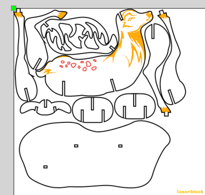

 楼主| 发表于 2022-9-5 11:22:25 | 显示全部楼层
在原设计图基础上进行更新:
更新说明:
软件版本:LaserMaker 1.7.0
激光管功率:80W
工艺参数:描线(速度:200mm/s,功率:8%);浅雕(速度:500mm/s,功率:15%);切割(速度:35mm/s,功率:90%)
材料选择:3mm 椴木板
更新后设计图: 麋鹿.lcp (74.82 KB, 下载次数: 6295)

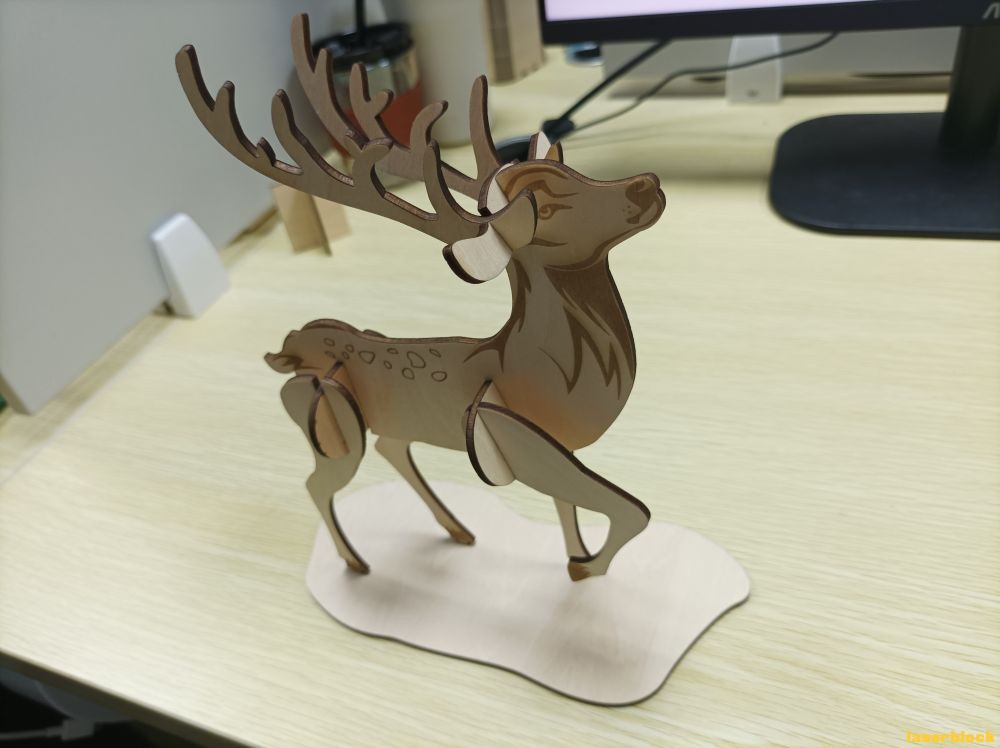

拼装过程:
https://www.bilibili.com/video/BV1wB4y1V7TU/?vd_source=ea215918fdea11df7917d286cecad1fe
成品展示:
