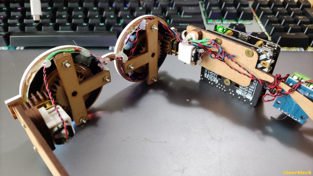

一、创意来源

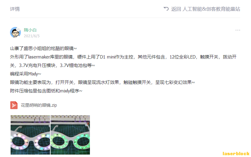

在我们看动漫的时候,动漫里里的人物,晕了之后,有时候,为了效果喜感,会让眼睛在那转啊转,正好之前也山寨过盛思一个小姐姐的一个类似的灯光效果的眼镜,网址如下:https://wx.zsxq.com/dweb2/index/topic_detail/582885284454584
不如,我们也整个活,改造一个这个眼镜。

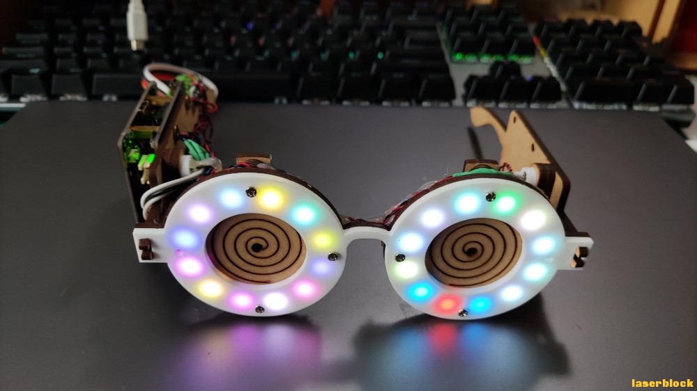

这个眼镜的预期功能大致为2个方面:
1)镜片部分雕刻螺旋纹,可以旋转,我晕你也晕;
2)镜框花里胡哨,灯光乱闪。
二、设计思路
为了实现预期功能,我们应该确定在设计上是行得通的。

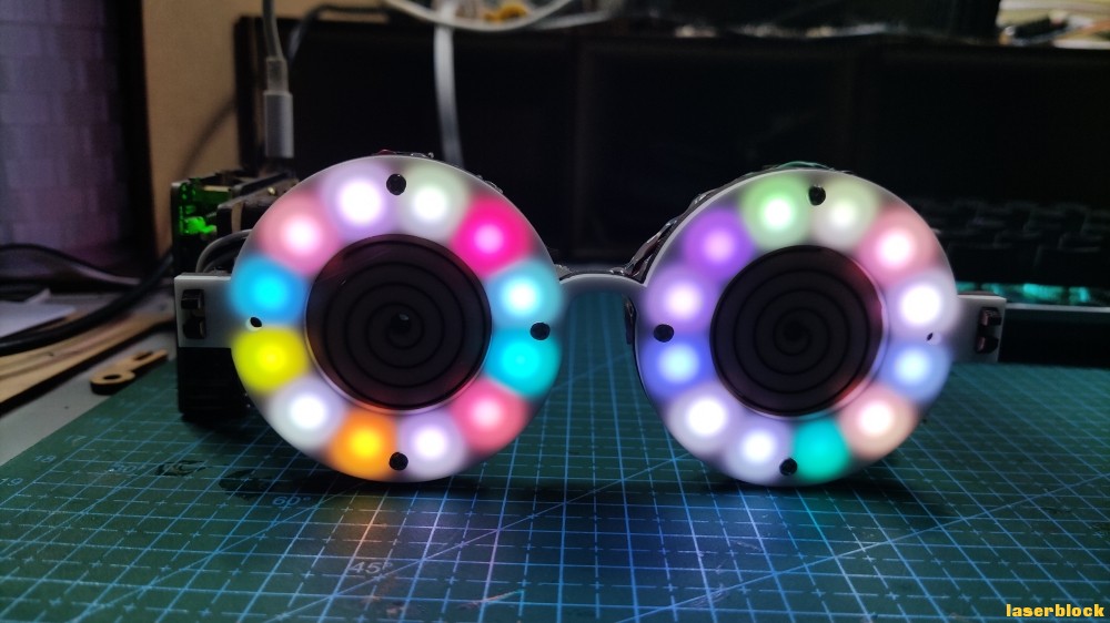

(1)镜框花里胡哨的灯光效果
有之前项目的经验,直接采用2个环装的12位全彩LED即可,随机颜色的流水灯,效果花里胡哨。
(2)旋转的眩晕效果

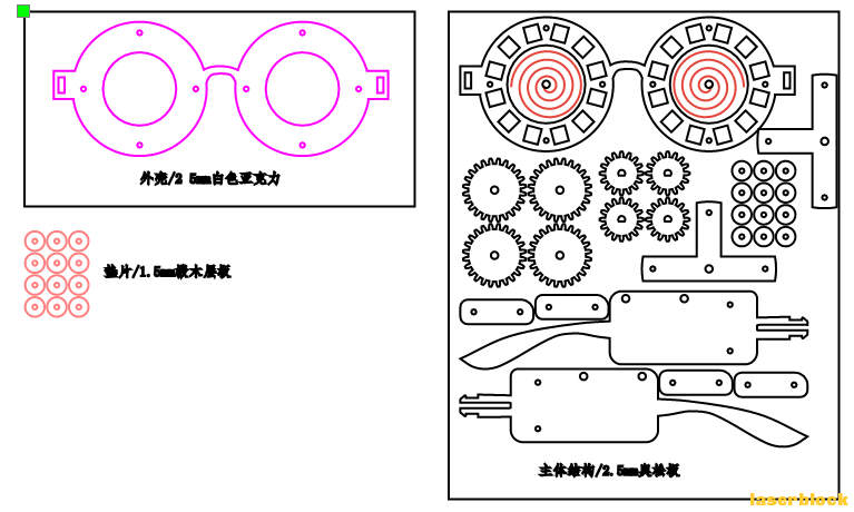

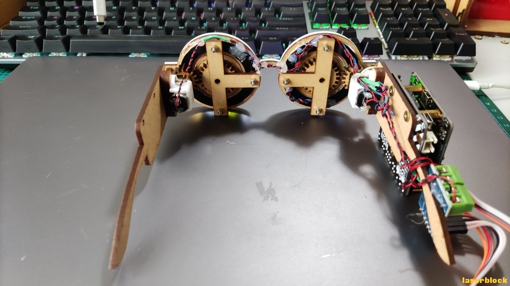

lasermaker网站上有成型的眼镜的开源的图纸,我们只需要稍加改进即可,lasermaker软件的图库里有螺旋线,如果我们采用圆形的镜框,刚好可以保证旋转的效果,怎样让螺旋线转起来呢?如果有形状扁平的减速电机更好,首先想到的是,电脑散热风扇用的电机,手里也恰好有几个,可惜转速太快,pwm调速效果也不咋好,于是退而求其次,选择了体积小,转速慢的N20减速电机,配合齿轮减速,效果刚刚好。
眼镜图纸来源:
https://www.laserblock.cn/forum.php?mod=viewthread&tid=158&highlight=%D1%DB%BE%B5
三、创新点
1.华丽呼哨的灯光效果
2.齿轮传动带来的螺旋线旋转效果
四、器材清单

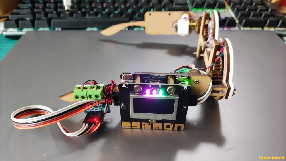

掌控板*1拓展板*1环状12位全彩LED *2N20减速电机*2N20电机座*22L9110电机驱动模块*1杜邦线若干,M2*16螺丝若干,M2螺母若干,2.5mm亚克力若干,2.5mm奥松板若干,1.5mm椴木层板若干。

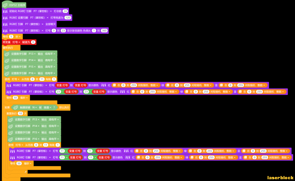

五、程序
screenshots-我晕了眼镜-1632727453204.png Mind+
五、图纸
QQ截图20210921174010.png Lasermaker
    六、作品外观
    七、运行效果
    八、程序和图纸
