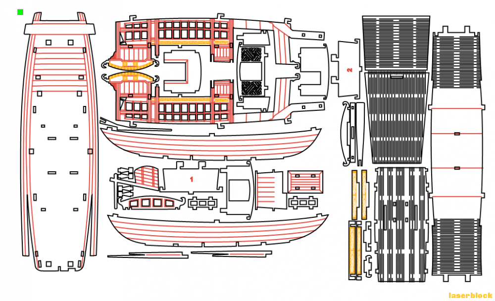

 楼主| 发表于 2022-8-25 17:00:42 | 显示全部楼层
在原设计图基础上进行更新:
更新说明:
软件版本:LaserMaker 1.7.0
激光管功率:80W
工艺参数:切割(速度:35mm/s,功率:99%);描线:(100mm/s,功率:15%);浅雕:(500mm/s,功率:20%)
材料选择:3mm 椴木板
更新后设计图: 南湖红船新.lcp (638.3 KB, 下载次数: 1165)

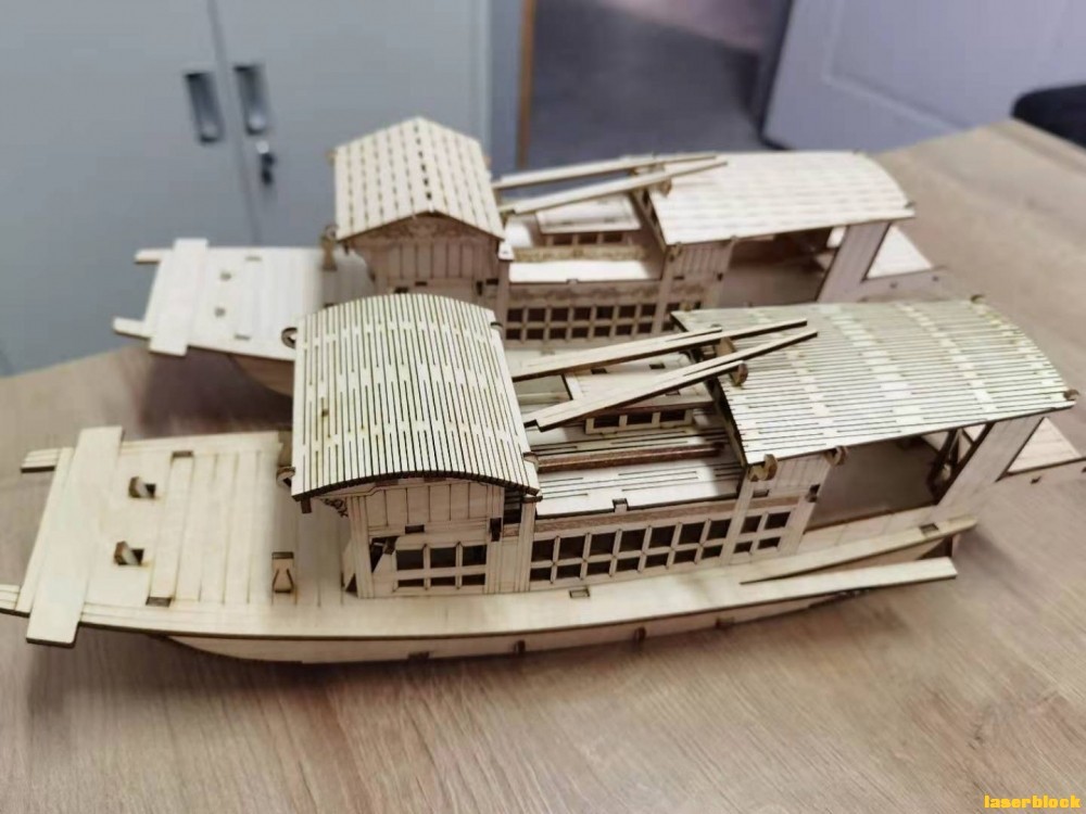

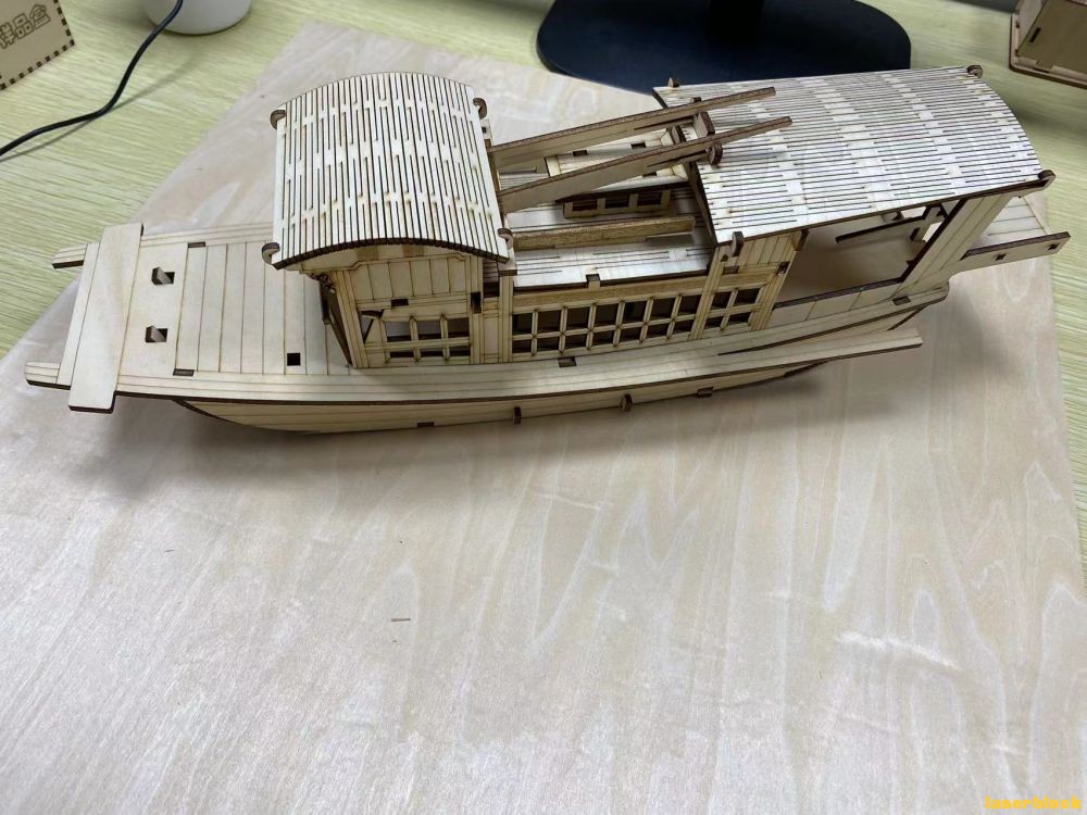

组装过程:
https://www.bilibili.com/video/BV1dB4y1V73d/?vd_source=ea215918fdea11df7917d286cecad1fe
成品展示:
113
1081
1081
