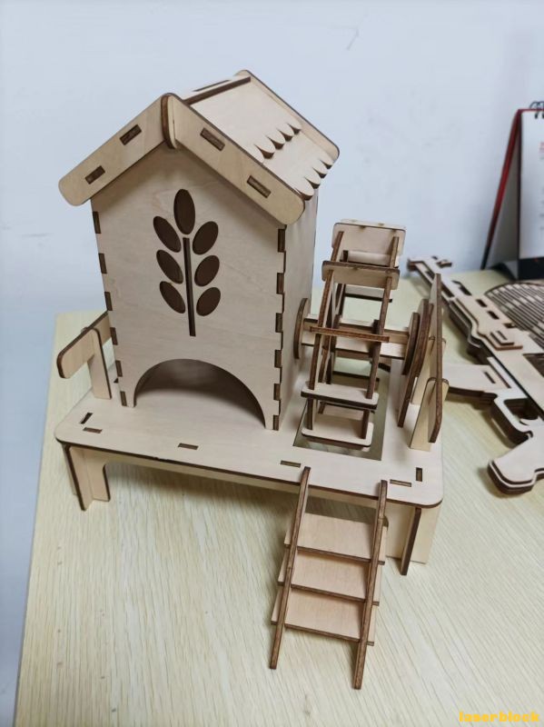

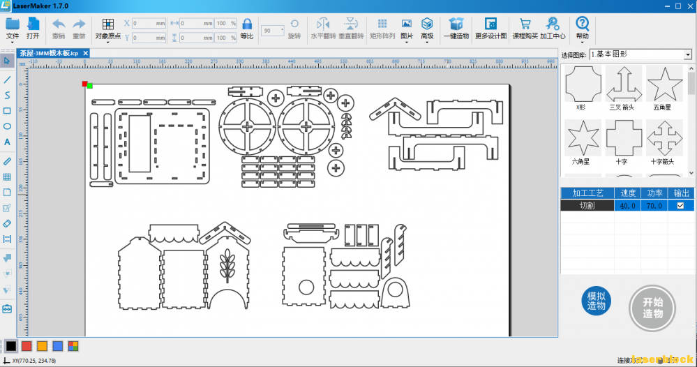

 楼主| 发表于 2022-5-28 14:38:55 | 显示全部楼层
在原设计图基础上进行更新:
更新说明:
软件版本:LaserMaker 1.7.0
激光管功率:80W
工艺参数:切割(速度:40mm/s,功率:70%)
材料选择:3mm 椴木板
更新后设计图:
组装过程:
成品展示:
更新优化后设计图下载:
茶屋-3MM椴木板.lcp (115.06 KB, 下载次数: 399)
