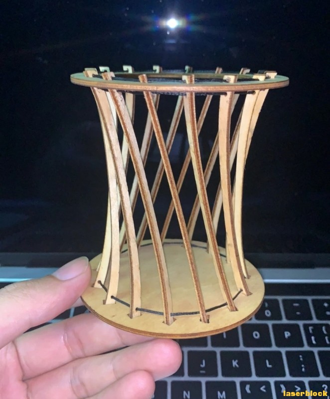

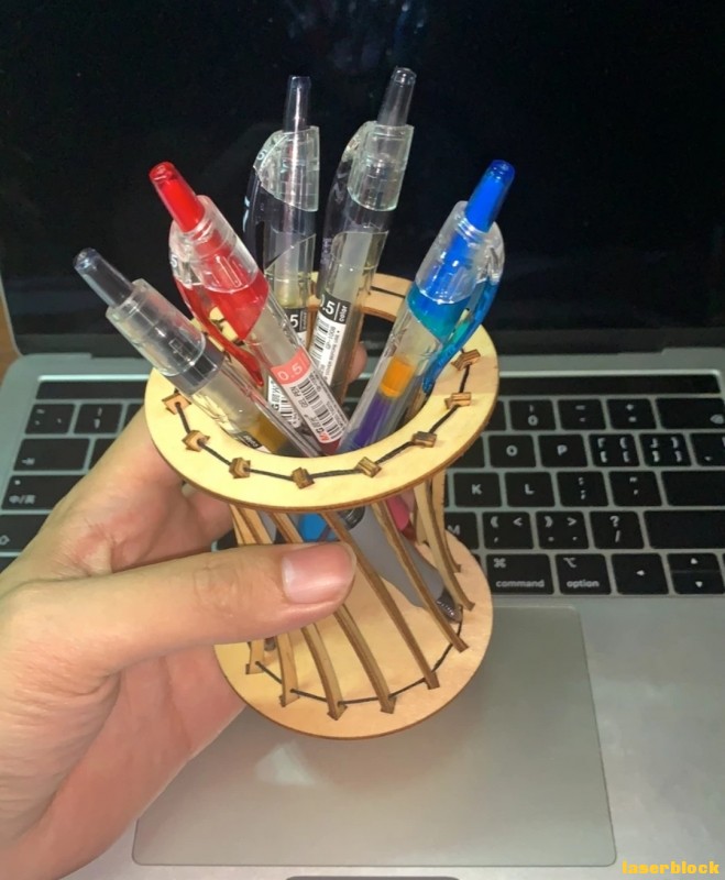

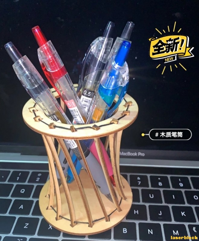

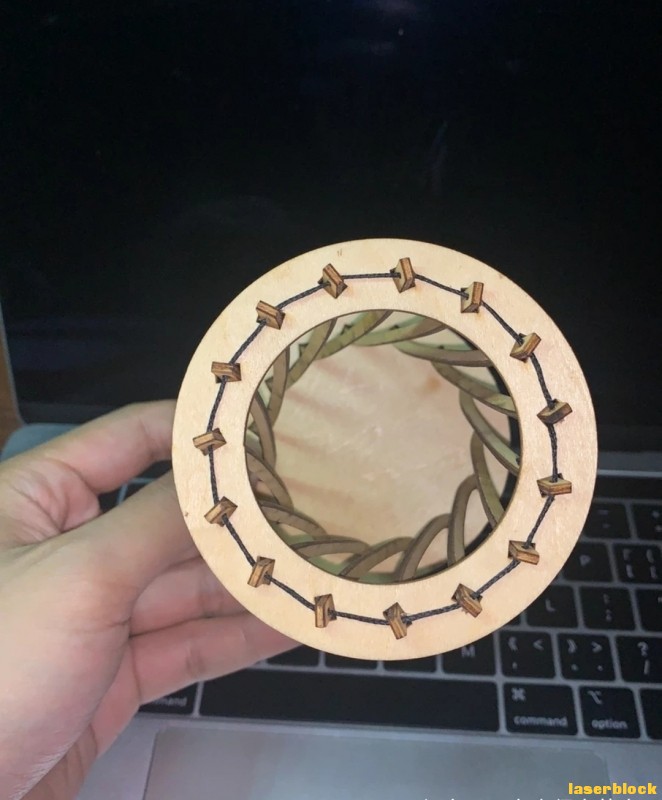

1.此笔筒结构简单,造型优美
2.板材薄厚无需精确,卡口大小无需吻合
3.采用线装,无需胶水粘接,稳固环保
无需胶粘
无需胶粘
不限薄厚
不限薄厚
卡口随意
卡口随意
固定简单
固定简单

垃圾东西,坑死人了

切好后组装太太太太坑人了

质量欠佳

给您带来的困扰敬请谅解,此款产品是按2.5mm板材设计的,厚度误差0.2mm无需改图,注意,拼插结构是带倾斜角度,所以卡口宽度并不是板材厚度,如果需要匹配其他厚度,请根据板材柔韧性自适应调整开口宽度即可,立柱密度也可以按需要增加,另有花边图案均可自行添加,此模型仅为基础结构。此款拼装难度为简易,在厚度合理区间内的拼接间隙越小,难度随之增加,而腰线越凹显,稳定性越强,反之则效果相反
