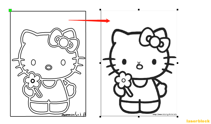

我想做一个日历,然后需要做一个KITTY猫的外观,有一张简笔画图片 下载.jpg ,想把这个kitty猫作为切割的轮廓,而不是用扫描去画出来,求助大神们应该怎么做?

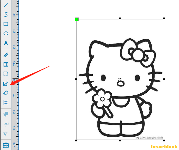

企业微信截图_16237243862318.png 企业微信截图_16237244268136.png 先把图片导进软件,选择图片后,点击轮廓描摹工具(使用一次就好,多次使用会出现重复图形),然后把图片移动开

谢小宝 发表于 2021-6-15 10:39
先把图片导进软件,选择图片后,点击轮廓描摹工具(使用一次就好,多次使用会出现重复图形),然后把图片 ...
非常感谢
