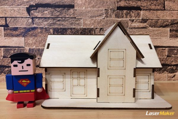

    大房子.jpg 随着房价的上涨,如今买房成为了现代人最揪心的一件事。房价高是一回事,建成自己喜欢的 style ,这恐怕又是一个难题。那么,作为小小建筑师的你,如果你现在有一块地,你会建造什么样的房子呢?下面我分享一下我自己的创作。
    激光切割设计图免费下载: dafangzi.lcp (11.52 KB, 下载次数: 771)
    材料清单:
    雷宇Nova 35(80W)激光切割机一台
    胶合木板一张
    参数设置:
    加工模式:切割  ; 速度:20 mm/s   ;    最小功率:50%      最大功率:55% 。
     简简单单就可以操作机器了,第一步:按下 定位 按钮, 确定初始位置;  第二步:按下 边框 按钮,确定机器工作范围; 第三步:按下 启动/暂停 按钮,开始激光加工工作,神奇造物吧!
      将切割出来的零件收集在一起,方便我们进行拼装。安装过程中,完全不需要借助任何工具,我们可以先安装四面主墙与地板接轨,再到屋顶,最后一步便是安装门了,简单三步,即可建成房子啦!
      大房子终于完美收官啦!充满想象力的小伙伴们是否有了自己的奇思妙想呢?此刻是否能够自行规划属于自己的房子了呢?

    请问,图中屋顶的小正方形和旗子状切割图形是干什么的?
