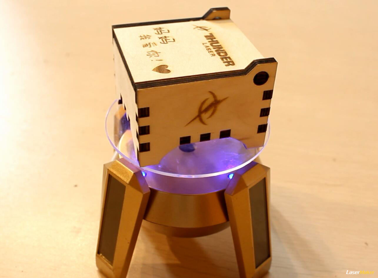

    都说母爱是温暖心灵的太阳,母爱是滋润心灵的雨露,母爱是灌溉心灵的沃土,母爱是美化心灵的彩虹。美妙的音乐如同母爱一样洗涤心灵,尽管千言万语都道不尽母亲的无私与伟大,给妈妈献上一个亲手制作的精致音乐盒就是再好不过的礼物了。
    激光切割设计图免费下载: yinyuehe.lcp (25.91 KB, 下载次数: 328)
    材料清单:
    雷宇Nova 35(80W)激光切割机一台
    3mm胶合木板一张
    参数设置:
    加工模式:切割  ; 速度:20 mm/s   ;    最小功率:50%      最大功率:55% 。
    按照先雕刻再切割的原则,把红色图层移到灰色图层的上方。
      简简单单就可以操作机器了,第一步:按下 定位 按钮, 确定初始位置;  第二步:按下 边框 按钮,确定机器工作范围; 第三步:按下 启动/暂停 按钮,开始激光加工工作,神奇造物吧!
      把刚刚切割出来的零件放到桌面上来,开始组装步骤。这里我们需要使用到辅助的工具——锤子和螺丝刀。在这里,我们先把上部组装好,再把音乐机芯组装到音乐盒的下部,简简单单就可以组装完成啦!
      听着优美的曲子,给妈妈献上刚制作完成的精美音乐盒来表达我们对妈妈的爱,让她们感受一下来自儿女的暖心之作吧。
